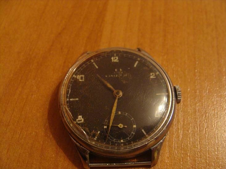

Posiadam starą Omegę po pradziadku, pierwotnie była ona w kopercie kieszonkowej, później została przerobiona na rękę. Zegarek zniszczony, przestał działać, wylądował u zegarmistrza, zegarmistrz nie potrafił naprawić. Minęło ~20 lat, zaniosłem do zegarmistrza i okazało się że nie ma mostka remontuaru. Zdjęcia zegarka:
http://tiny.pl/q5x21
http://tiny.pl/q5x2j
numer na mechanizmie: 7289572
Ponieważ mostek dokupić ciężko, zacząłem szukać może czegoś w lepszym stanie. Na chwile obecną wpadło mi w oko to:
http://allegro.pl/show_item.php?item=3855283010
Jednak zaznaczam, że chciałbym zrobić z tego pasówkę. Czy jest w ogóle sens się w to bawić? Czy taka pasówka będzie wygodna? Jak trwałość na wstrząsy? Czy jednak wstrzymać się i czaić na okazje jaka miała miejsce np tutaj http://allegro.pl/show_item.php?item=3841325120 ?

Złączam zdjęcia zegarka po pradziadku. Może będziecie wiedzieć coś więcej o tym zegarku.

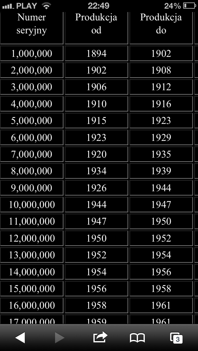

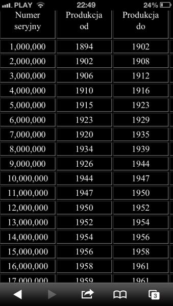

Kaliber 40.6 S T2 z okolic 1920 roku, według jednych danych, a według innych z  okolic 1930.
Piotr Ratyński
Rzeczywiście w różnych mądrych tabelkach występują rozbiezności. Większość tych, które znam wskazuje na tę drugą opcję, czyli okolice roku 1930
Lata 1920-1935 :)
Taki numer był jeszcze wykorzystany w krótkiej serii w 1941 roku. Wtedy czarna tarcza byłaby bardziej prawdopodobna.
Lata 1920-1935 <- najbardziej prawdopodobne, bo zegarek miejsce w rodzinie zagrzewa ponoć od dwudziestolecia międzywojennego
