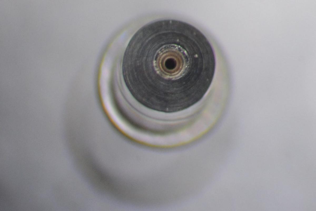

Wiercenie było na sucho podobno wierteł z węglika się nie chłodzi i nie smaruję ,nie mam doświadczeń przy średnicach czopowych i jeżeli wiem błędnie to proszę o sprostowanie i rozwinięcie tematu
Panie Andrzeju pytanie było tak jak na filmie
; czyli wiertarka rewolwerowa wiertło  fi 0.2 lub 0,25 chyba to bez różnicy w mojej prubie wiertło z spieków kręte  zakupione na allegro miało 0.4mm i też się urwało po nawierceniu 1,5mm  :huh:.
Ps.link zawiera skróconą wersję ja widziałem wersję gdzie oś była przewiercona na przelot

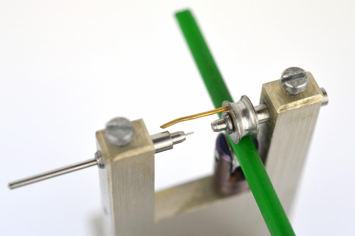

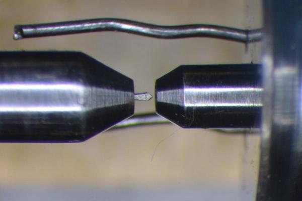

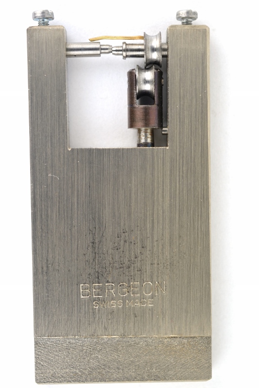

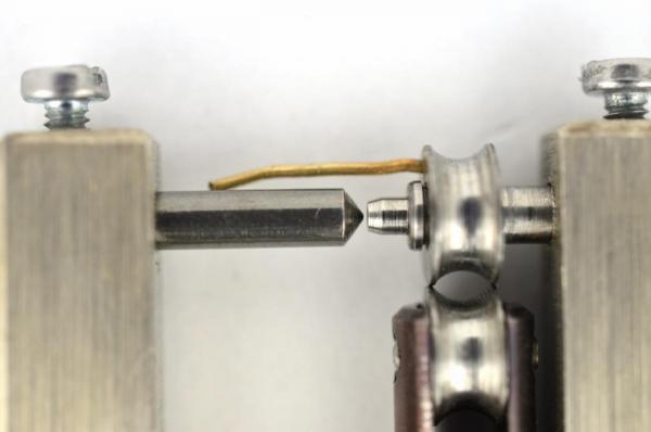

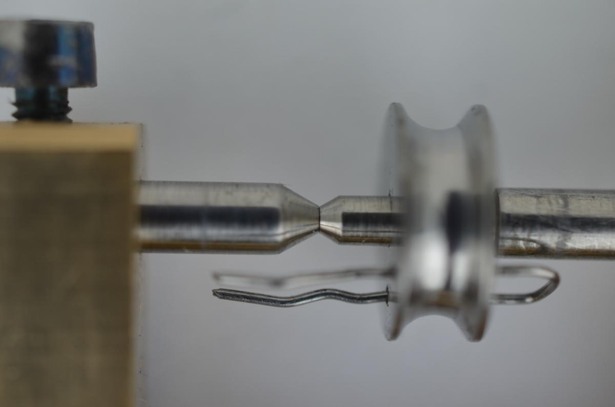

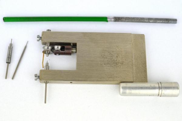

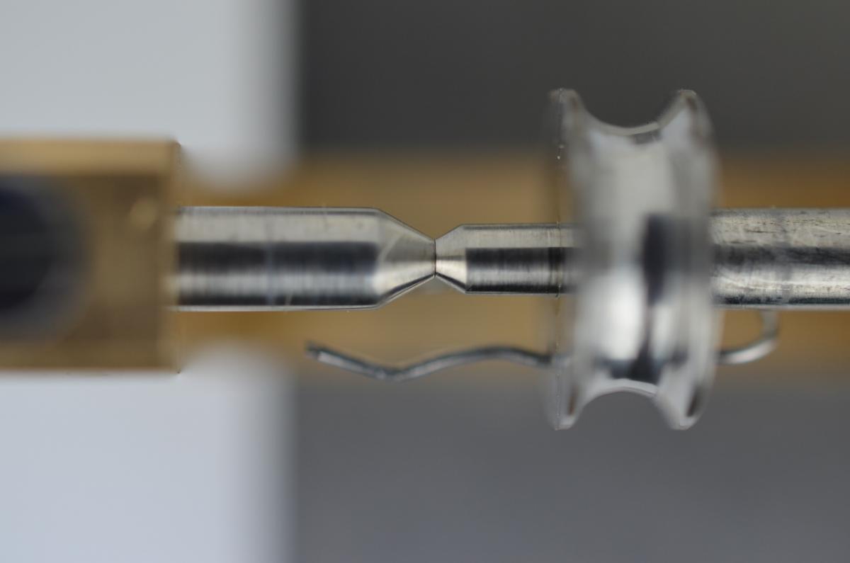

Tak chodzila za mna ta wiertarka do czopow, ze kupilem sobie ta "zabawke", ale pomny doswiadczen zigi555 z lamaniem wiertel postanowilem przed jakimkolwiek wierceniem probnym sprawdzic czy wiertarka jest sprawna - niestety nie. Na zdjeciach widac brak osiowosci o czym wczesniej pisalem przy problemie zigi555.
Zadziwiające :o Bergeon jest wadliwy :blink:. Aż się nie chce wierzyć..... :wacko: Chyba lepiej kupować zabytkowe narzędzia. Są wykonane precyzyjnie i jeśli nie są zużyte coś nimi można jeszcze zrobić.
Zapomnialem napisac, ze nie jest to "nowka". Kupilem ja jako uzywana na aukcji, a wiec nie znam historii tej wiertarki. Za to  znam osobiscie ludzi, ktorzy wszystko potrafia zepsuc.
sprawdziłem swoją tak przekoszona nie jest ale osiowości precyzji zegarmistrzowskiej też nie można mówić
Obejrzalem dokladnie wiertarke i stwierdzilem, ze lewa ( prostokatna ) kolumna jest jak widac lekko odchylona w lewo. Natomiast oska prawa w otworze prawej kolumny kolysze sie gora-dol. Nie wiem dlaczego, ale otwor prowadzacy w prawej kolumnie jest zuzyty. Podjalem decyzje co chce zrobic i....zaczalem bardzo frustrujace dzialanie. Ciezkie imadlo, klocek metalowy i mlotek ( 200g ).Uderzalem kilkukrotnie caly czas bojac sie, aby nie przegiac.Lewa strone przegialem ( w kierunku prawym ) 15/100mm. Jest dobrze. W prawej stronie od wewnatrz w szczeline pomiedzy otworem kolumny a oska od dolu wlozylem na ok. 1/4 obwodu kawalek blaszki 5/100 na glebokosc ok. 2mm. Jak widac na zdjeciach osiowosc wyglada bardzo dobrze i mam nadzieje, ze jest wystarczajaca do wiercenia.
a tak wyglada wiertarka gotowa do pracy. Wiertarke kupilem z 3 ( slownie trzema ) wiertlami: fi 0,30, fi 0,40 i fi 0,50. Trzpien wiertel wynosi fi 1mm. Do tego byly dwie tulejki prowadzace wiertla: jedna tulejka z otworem wyjsciowym fi 0,30 a druga fi 0,50.
Czy ktos moze wie jak to jest z tymi tulejkami prowadzacymi. Czy kazde wiertlo ma swoja tulejke ?, czy jedna tulejka jest na kilka wiertel?. Wiertlo fi 0,40 w tulejke fi 0,30 nie wejdzie, w tulejke fi 0,50 tak, ale bedzie mialo lekki luz, ale moze tak ma byc. Nie wiem i zdaje sie na madrosc naszego forum :D .

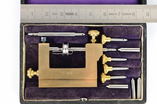

znow nie moglem sie oprzec i kupilem druga wiertarke do czopow. Tylko ja oczyscilem i wyglada...., ze jest dobra i mozna wiercic.
Moze jutro przedstawie dane techniczne.
Pytanie: Co oznacza skrot C.W.Z. ?

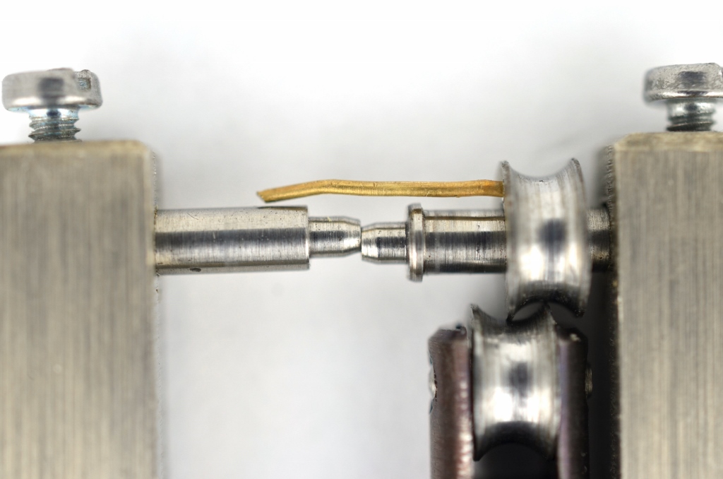

Obiecane dane techniczne. W sklad tego zestawu ( kompletnego czy nie - tego nie wiem ) oprocz "body" wiertarki wchodza:
1. Jedno wiertlo fi 0,27 mm z trzpieniem uchwytowym fi 0,60 mm
2. Cztery uchwyty do wiertel - 2 z otworem na trzpien wiertla fi 0,60 mm a 2 z otworem fi 0,55 mm ?
3. Piec tulej prowadzacych uchwyt z wiertlem oraz stozki do trzymania osi nawiercanej.
    Tuleje te maja wejscie stozkowe i otwor prowadzacy : 1. fi 1,7 mm i fi 0,60 mm
                                                                                          2. fi ca 0,8 mm i fi 0,30 mm
                                                                                          3. fi ca 0,8 mm i fi 0,20 mm
                                                                                          4. fi ca 0,6 mm i fi 0,15 mm
                                                                                          5. fi ca 0,3 mm i fi 0,10 mm
4. Dwie osie prowadzace kolko napedowe i oczywiscie stozki trzymajace os nawiercana i otwory na czopy.
     Osie te maja wejscie stozkowe i otwor na czop: 1. Z jednej strony ca fi 0,7 mm i otwor fi 0,27 mm a z drugiej ca fi 0,8 mm i otwor 0,25 mm
                                                                                  2. analogicznie druga os - ca fi 0,6 mm i otwor fi 0,23 mm oraz ca fi 0,6 mm i otwor fi 0,15 mm
Na jednym ze zdjec widac, ze wiertarka byla uzywana, poniewaz zamiast stozka mamy 'tarasy' wyzlobione przez obracajaca sie os nawiercana.
w poscie #45 pytalem co oznacza skrot C.W.Z. widoczny na wiertarce,
otoz znalazlem, ze to jest skrot od C.W.Zipperer Gmbh firmy zalozonej w 1869 roku w Monachium w Niemczech, ktora na poczatku zajmowala sie produkcja i handlem czesciami i narzedziami zegarmistrzowskimi, a po ok. 20 latach po doswiadczeniach w mechanice precyzyjnej zajela sie narzedziami dentystycznymi.
Jezeli cos "pochrzanilem" prosze o korekte.
