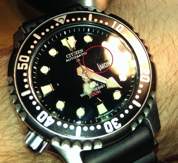

Zakupiłem używany zegarek Citizen NY-0040. Na obrotowym bezelu czuje delikatny luz, czy to jest normalne? Czy ma to wpływ na szczelność zegarka?

Zastanawiają mnie jeszcze przeźroczyste kropeczki pod szkiełkiem, które widoczne są tylko pod światło pod odpowiednim kątem. Czy ktoś z Was spotkał się z czymś takim?
