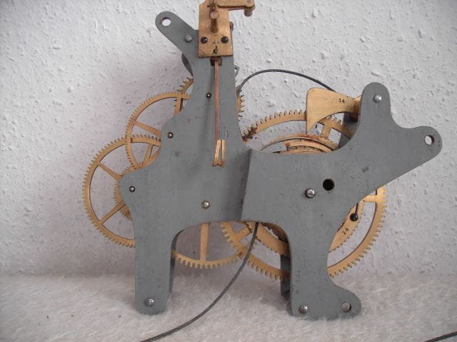

Tolek 0 #1 Napisano 4 Marca 2010 Bardzo wszystkich przepraszam , jestem tutaj nowy i mam mały kłopot z podgladem pisanego posta.Chciałem zapytac o mechanizm który nabyłem ostatnio na Allegro.Na zapadce koła napedowego pisze RYDBERG i jest data 1930.Mechanizm jest duży ( srednica koła napedowego 122 mm ).Cieżar wagi 6.3 kg ! zawieszony na stalowej lince grubości 2 mm.Przypuszczałem ,ze wahadło bedzie równie soline , ale sie rozczarowałem bo pracuje z długości 41 cm.Niczego nie udało mi sie znalxć na temat tego zegara, moze ktoś potrafi mi cos podpowiedzieć.Jeszcze raz przepraszam za te ,, smieci ". 0 Udostępnij tę odpowiedź Odnośnik do odpowiedzi Udostępnij na innych stronach

tarant 2980 #4 Napisano 4 Marca 2010 Hmm wygląda na mały mechanizm no..."wieżyczkowy". Sygnatura zaś pachnie Szwecją. 0 Pozdrawiam Piotr Tolerancja musi być nietolerancyjna wobec nietolerancji. Němec z Královce Udostępnij tę odpowiedź Odnośnik do odpowiedzi Udostępnij na innych stronach
Mariusz 109 #5 Napisano 4 Marca 2010 Hmm wygląda na mały mechanizm no..."wieżyczkowy". Sygnatura zaś pachnie Szwecją.Trzy korony - może być i Szwecja A "wieżyczkowy" hmmm... z "nakręcaniem" od przodu ? Tak czy inaczej można z tego zrobić cacko - bardzo mi się podoba Z jakiego materiału są płyty ? Wydaje mi się, że tam miejscami prześwituje mosiądz ? 0 Pozdrawiam Mariusz Udostępnij tę odpowiedź Odnośnik do odpowiedzi Udostępnij na innych stronach
tarant 2980 #6 Napisano 4 Marca 2010 Jakem te trzy korony obaczył, to zaraz mi się ten Zagłobowy alibo Pana Michałowy cytat przypomniał "Ale lud u was rosły i wygląda jakoby chorągiew na psach siedziała!" Zegar może i psiej postury, ale niemniej aspiruje do wieży A serio - nie mam pojęcia w czym to mogło siedzieć, niemniej ażurek tych kół serce raduje. 0 Pozdrawiam Piotr Tolerancja musi być nietolerancyjna wobec nietolerancji. Němec z Královce Udostępnij tę odpowiedź Odnośnik do odpowiedzi Udostępnij na innych stronach

Tolek 0 #10 Napisano 5 Marca 2010 Witam .Zegar ma płyty mosiezne o grubo0ści 5 mm.Bardzo dziwna sprawa z wahadłem i ciezarem wagi.Waga powieszona w noramalny pionie zablokuje swobodny ruch wahadła.Musiałem zrobić cos w rodzaju poręczy odbojowej która pozwoliła oddalic pion wagi od wahadła.Rezerwa chodu to 80 cm .DCięzar wagi dobrałem eksperymentalnie , dało to 5,3 kg , podobnie było z wahadłem.Jest zastanawiajaco krótkie , bo około 42 cm !.Nawet jedno zdjecie cvałości mechanizmu w zegarze dużo by pomogło.SAM MECHANIZM TO MOJA PEREŁKA JEST PIEKNY.pOZD 0 Udostępnij tę odpowiedź Odnośnik do odpowiedzi Udostępnij na innych stronach
Mariusz 109 #11 Napisano 5 Marca 2010 Rezerwa chodu to 80 cm .DCięzar wagi dobrałem eksperymentalnie , dało to 5,3 kg , podobnie było z wahadłem.Jest zastanawiajaco krótkie , bo około 42 cm !.Nawet jedno zdjecie cvałości mechanizmu w zegarze dużo by pomogło.SAM MECHANIZM TO MOJA PEREŁKA JEST PIEKNY. Z w/w parametrów wychodzi jakieś 3 dni chodu... no nie jest za dużo Można to trochę poprawić.... a zapięte na bloczku te 5 kg ? A perełką to może raczej ma szansę zostać - fajnie by było oglądać kolejne etapy "uperełkowienia" 0 Pozdrawiam Mariusz Udostępnij tę odpowiedź Odnośnik do odpowiedzi Udostępnij na innych stronach

Mariusz 109 #15 Napisano 7 Marca 2010 Pewnie bloczka też nie używali, bo zrobić na taką stal bloczek to... wymiar powinien być również zacny Ale przy takim wymiarze można by się artystycznie wyżyć, a i z wagi zdjąć małe co nieco Może to świętokradztwo, ale ja bym oryginału nie szukał Zrobiłbym z tego "własna konstrukcję".a tak w ogóle to mnie ciekawi ten kawałek mechanizmu na górze. To do odchylania pionu ? Niestety zdjęcia ( przynajmniej mnie ) nie pozwalają na rozpoznanie co to takiego. 0 Pozdrawiam Mariusz Udostępnij tę odpowiedź Odnośnik do odpowiedzi Udostępnij na innych stronach

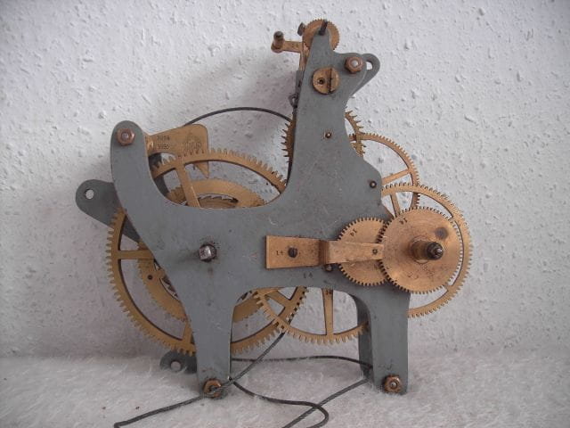

amroziuk 99 #25 Napisano 18 Grudnia 2011 A że świat jest mały to Rydberg pojawił się ponownie i zamieszkał na Zdolnym Śląsku Więcej fotek dodam później na : PICASA Pięknie chodzi i super wygląda.Dane techniczne:rezerwa chodu - 14 dniilość wahnięć - 7200długość wahadła - 248,5 mmU góry mechanizmu urządzenie do regulacji podobne jak w starych francuskich zegarach - przesuwające sprężynkę wahadłową w szczelinie.Na fotce wskazówki zastępcze. Kawał porządnie wykonanego zegara - teraz szukam jak wyglądała jego obudowa i cała reszta dlatego proszę o wiadomość jak ktoś coś ciekawego trafi. 0 AMTak wiele zegarów, a tak mało czasu. Udostępnij tę odpowiedź Odnośnik do odpowiedzi Udostępnij na innych stronach
