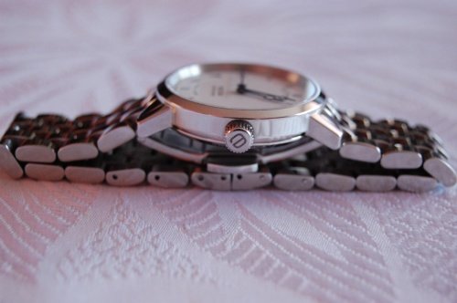

Zegarek wykonany ze stali 316L, koperta i bransoleta wypolerowana. Rozstaw w uszach wynosi 16 mm przez co bransoleta jest masywniejsza. Bransoleta jest bardzo przyjemna w trakcie noszenia i tworzy spójną całość z kopertą. Zapięcie pełne, motylkowe sygnowane napisem Epos.
Szkiełko szafirowe, dekiel również z szafirem dzięki czemu widoczny jest cały mechanizm. Na wahniku dekoracja w postaci perłowań i wygrawerowanego ?złotego? napisu Epos oraz 21 JEWELS SWISS. Pod warnikiem widoczne są spolerowane stalowe wkręty oraz czarne śruby oraz koło zębate.
Sama koperta ma średnicę 31,5 mm bez koronki z koronką 34 mm i grubość 7,7 mm jest to sporo jak na damski zegarek. Koronka sygnowana znakiem Eposa .
