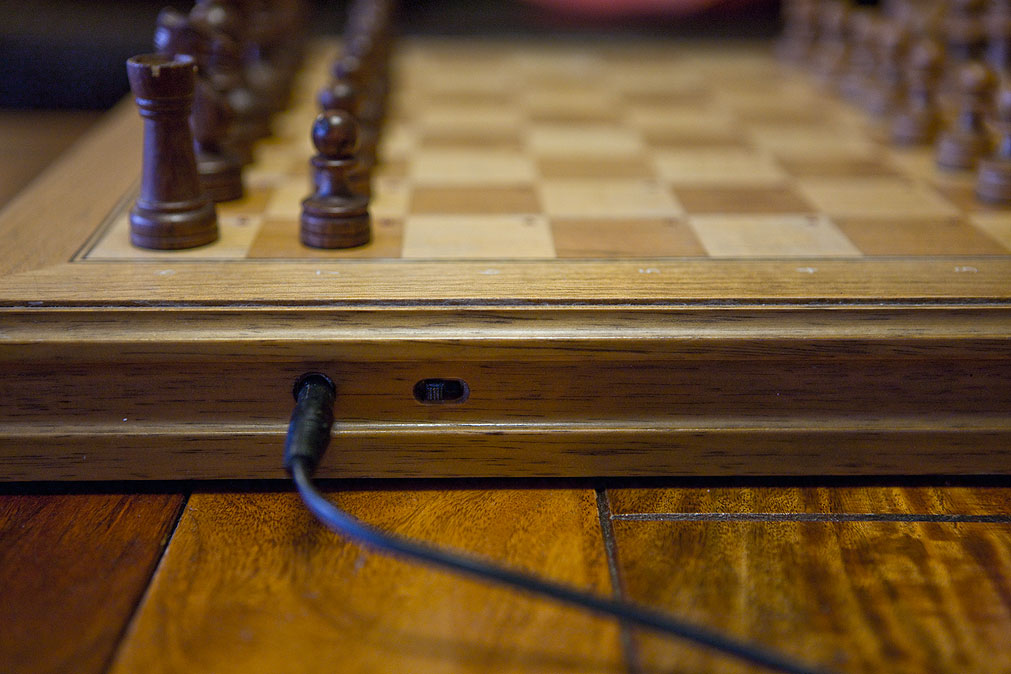

Witajcie,
moja rodzina z Poznania, to zawodowi szachisci :)
Wlasnie od tescia dostalem (do nauki swojego synka i dla siebie) profesjonalne szachy z ktorymi mozna zagrac bo sa bardzo dobra maszyna/komputerem.
Dla mnie, to cos niesamowitego i jako rodzinna pamiatka i jako cos, co juz nie jest produkowane. Jest tylko jeden problem - nie ma w Polsce serwisu a styk przy szachownicy zaczyna przerywac :)
To nie jest na szczescie nic z elektroniki ale nie mam pojecia kto takimi rzeczami sie zajmuje i komu zawierzyc aby np. nie rozdlubal i nie spalil mi samego komputera.
Nie wiem czy kogos takiego znacie w Warszawie (lub okolicach) ale jesli tak, to poradzcie prosze bo nikogo takiego nie znam ;)
Z gory dziekuje za wszelkie podpowiedzi

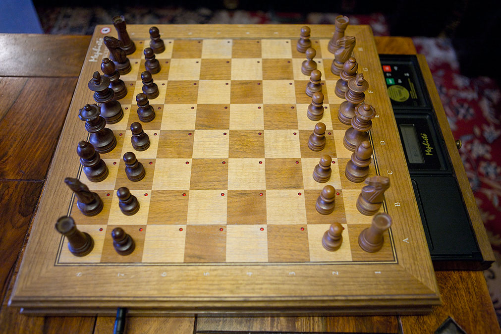

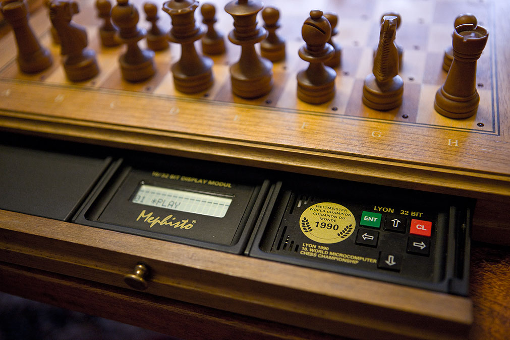

Zamieszczam zdjecia (na trzecim widac ta wtyczke).
1.
2.
3.
Jeżeli masz na mysli styk złącza zasilającego to najlepiej sam go popraw. Najprawdopodobniej odgięła się blaszka. Wyłącz urządzenie. Popatrz na wtyczkę i gniazdo, jak już będziesz wiedział jak dogiąć to najpierw złap ręką kaloryfer (zawór jakiś niemalowany) i ostrożnie podegnij co trzeba jakimś małym śrubokrętem czy innym manipulatorem. Na koniec możesz złącze delikatnie trysnąć jakimś specyfikiem do czyszczenia styków.
No nie do konca takie to proste, bo calosc sie rusza i nie wiem czy cos sie poluzowalo czy peklo :)
Ja do takich robotek to jakis taki lewy jestem :) i jak zaczne grzebac, to zaraz cos popsuje a tutaj bym tego nie chcial dlatego nie eksperymentuje. Poza tym chcialem nawet sie do tej wtyczki dostac ale nie umiem nawet od spodu szachownicy tego odkrecic (dziwne srubki a do tego jakos ich malo - tak jakby cos na zaciski bylo czy jak ;) )

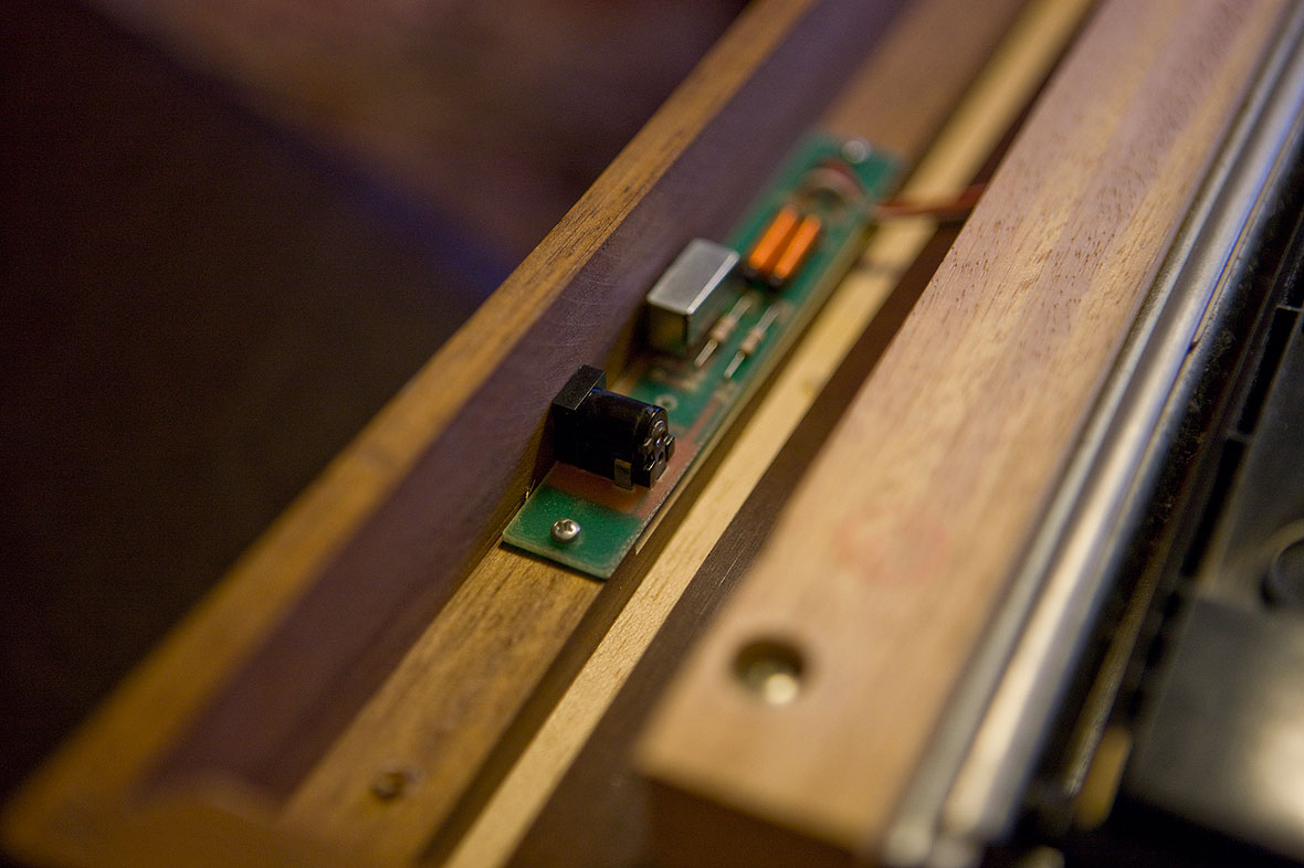

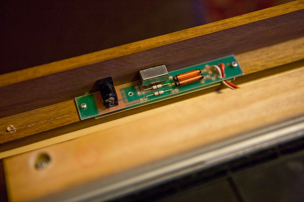

Wreszcie udalo mi sie dojsc do tego, jak sie dobrac do srodka zeby zobaczyc ten ruchomy wtyk i... :)
tak to wyglada, jak na zdjeciach ponizej :)
Czy to sie wymienia cala płytkę czy tylko ten czarny wtyk?
Gość Classified
Zrób tak,
Kup lutownice z małym grotem,
Wylutuj element,
Zanieś do elektronicznego, to Ci dadzą nowy,
Wlutuj identycznie jak stary.
I po kłopocie.
No tak - tylko ten czarny wtyk nie widze, zeby byl gdzies lutowany - stad moje pytanie :)
Gość Classified
To gniazdko (bo o nim mówimy, duże czarne w poprzek płytki tuż nad śruba patrząc od dołu) jest przylutowane.
Odkręć płytkę, pod spodem zobaczysz ze styki są przylutowane do ścieżek.
