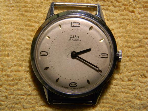

Witam Kolegów.Kupiłem Alfę z mechanizmem Cymy.Tarcza widać ładna,mam trochę werków Kirowa,więc coś się złoży.A tu lipa.Kirow jest mniejszy.Pewnie koperta od jakiegoś innego.Czy jest jakiś sposób na zamontowanie np:pierścień czy trzeba szukać koperty?post-30180-0-94253000-1325774554_thumb.jpgpost-30180-0-95874300-1325774662_thumb.jpg

Odwiedź zegarmistrza, jeśli ma odpowiedni sprzęt, to może Ci dorobić pierścień i wpasujesz kirowa, albo też popytaj go czy nie miałby pasującej koperty a może nawet odpowiedniego mechanizmu :D

Po pierwsze sprawdź, czy nóżki od tarczy są całe, czy usunięte.
Jeśli nóżki usunięte (99% że tak), to...
- zainwestuj w inny zegarek do kolekcji.
Władek
O ładnie zachowaną tarczę do alfy jest trudno - nie wywalaj jej przypadkiem nawet jeśli ma ułamane nóżki. Sugeruję też nie wbijać ich bo to skasuje tarcze wizualnie.
Swoim skromnym zbierackim zdaniem napiszę, że lepiej mieć oryginalną tarczę klejoną (z głową) do płyty werku (w zegarku który i tak ozdabia głównie półkę) niż "malowankę" lub dwie paskudne kropki po wbicu nóżek.
Co do koperty to albo jest od tej cymy, albo od radzieckiego Starta na 2603 (podaj średnicę aktualnego werku to się wyjaśni).
Witam Kolegów.Wymiar mechanizmu 26mm.Kupiłem ten zegarek za 92 zl + wysyłka.Tarcza jak na te lata ładna.Myślałem że wystarczy przełożyć mechanizm.
W ogólnym rozrachunku nie wyszło tak źle, bo tarcza jest bardzo konkretna. Koperta wygląda na oryginalną od tej tarczy - problemem jest brak pierścienia wewnętrznego - potrzebnego do właściwego zamocowania Kirowka wewnątrz jej bez luzów i ryzyka obijania tarczy. Werk Cymy możesz wykorzystać w innym projekcie vintage :)
Witam.Nóżek brak,tarcza przykręcana na 12 i 6 od góry.Chyba tak zostawię,ładnie chodzi.Alfę zawsze się gdzieś trafi.

Matma - jesli werk ma 26mm to imho jest to koperta od radzieckiwgo Starta z lat 50 (zmodernizowana pobieda).
