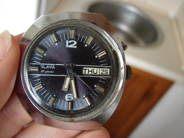

Witam. Znalazłam wśród rzeczy odłożonych w starych pudełkach stary zegarek, który kiedyś należał do mojego dziadka.
To SLAVA ( 27 jewels) z piękną fioletową tarczą, datownikiem po prawej stronie i samonakręcającym się podczas ruchów ręką mechnizmem.

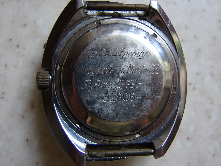

Wskazówka sekundowa nie przesuwa się skokowo tylko "płynie" wokół tarczy. Numer na odwrocie to: 318064.
Zegarek ma bardzo zniszczone szkiełko i porysowaną kopertę.
Ponadto działa tylko chwilami. :unsure:

Cześć
Pokaż jakieś zdjęcie, to może podpowiemy co warto z zegarkiem robić. Z jej uruchomieniem i wymianą szkła powinieneś się w 50 pln zmieścić (bo to jednak automat). Co do koperty do jeżeli ma naprawdę dość i ma spore wżery to opłacalne jest poszukanie trupka z lepszą kopertą. Jeżeli rysy są w granicach "przyzwoitości" estetycznej to uruchomić i nosić - zawsze powiedzieć możesz, że go dziadek nie oszczędzał i będzie to wiarygodne ;-)

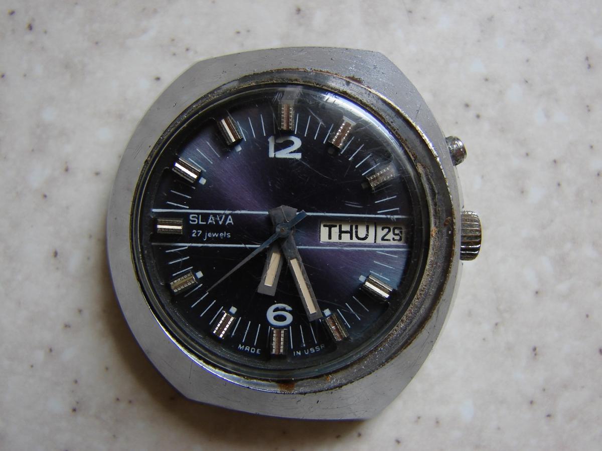

Stan chyba nieciekawy  :unsure:  ale według mnie zegarek jest przepiękny  :D i wierzę, że uda się go przywrócić do dawnej świetności.
Jak myślicie? Jeżeli sie uda, to kolejna będzie maleńka Zaria mojej Babci. Jak dobrze, że znalazłam to Forum.

Tarcza świetna,szkło wystarczy wypolerować ale koperta w nieciekawym stanie. Zdobyć taką będzie trudno bo asymetryczna Sława to raczej rzadkość. Chromowanie może trochę kosztować i jest ryzyko że wyjdzie niefajnie, jeśli już to oddać do dobrego zakładu bo mnóstwo kopert po odnowieniu wygląda okropnie jeśli ktoś niedokładnie wyczyści i spod chromu widać stare wżery. No i krawędzie na pewno nie będą tak ostre jak są w oryginale.
A tak w ogóle to kolor tarczy świetny :wub:
Na pewno warto się nad nim pochylić. Tym bardziej, że oprócz ogólnej urody tego modelu to także wartość sentymentalna i rodzinna. Zawsze ceniona jest także dedykacja :)

Patrząc na zdjęcia to  bym zaczął od wymycia tej koperty, wysuszenia i delikatnego wypolerowania chromu czymś bardzo delikatnym. Z tyłu wżerów o dziwo nie ma i po umyciu i polerce szkła tragedii by nie było. Jak napisał kchrapek - po nieudolnym chromowaniu całe rysy szczególne koperty mogą być w stylu "obło-romańskim". Mając do wyboru sprawny zegarek w kopercie ze śladami użytkowania akceptowalnymi by go nosić, a źle pochromowaną kopertę...wolałbym mieć zegarek z widocznym zębem historii.

Oj nie radzę zaczynać od mechanizmu automatycznego :). Lepiej oddać ją do zegarmistrza.

kolega dobrze radzi nie rozbieraj jej sama oddaj do naprawy smarowania. 5 dych to nie majatek majac w pamieci ze bedziesz maiala super pamiatke po dziadku.

moim zdaniem smarowanie mechanizmu , wymycie koperty , polerka szkiełka i dobra dobranie paska w zupełności wystarczy . sama się zdziwisz jak to poprawi wygląd zegarka . koperta nie ma dużych wżerów a tylko drobne ryski . można się pokusić o delikatna polerkę ale proszę   żadnego nowego chromowania bo w większości przypadków to cepelia wychodzi . lepiej żeby wyglądał tak jakby przed chwila został zdjęty z ręki Twojego dziadka a nie z choinki

Treevill, faktycznie, nie chciałabym, żeby wyglądała cepeliowsko i choinkowo.
Nie o taki efekt mi chodzi.

No to pocieszające ^_^
Koperta jest srebrna ( oczywiście  chodzi o kolor) i porysowana, ale w jednym miejscu
spod warstwy ( chromu?) widać, że chyba wykonana jest z metalu w kolorze miedzi.
(Może nawet jest miedziana). Albo stalowa, z podwójną powłoką - miedziowana i potem chromowana.
Wyczyściłam ją tylko delikatnie watą i denaturatem.
Reszta w rękach Mistrza Zegarów.
Koperta w tej Sławie jest raczej mosiężna, chromowana (taki był standard w zegarkach zegarkach radzieckich - stal była wyjątkiem).

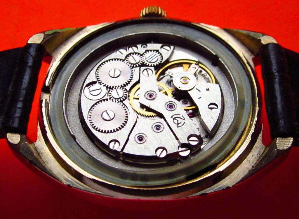

Co to znaczy, że zegarek jest dwubębnowy?
Dwa bębny(sprężyny) naciągu, to dość oryginalne rozwiązanie napędu mechanizmu. Nie wiem czy ktokolwiek je stosował na masową skalę oprócz 2-giej Moskiewskiej Fabryki Zegarków (zegarki mechaniczne mają zwykle jedną sprężynę naciągową)
Poniżej typowy werk sławy z widocznymi dwoma bliźniaczymi bębnami
