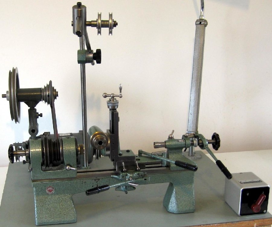

SHAUBLIN swiss :) też mam takie.
http://www.schaublin.ch/
produkują do dziś.

Pomógłbym Ci Krzysztof, ale nie zdążyłem ;)
Szokująca szybkość działania - " mamy swoją " tokarkę w encyklopedii :D
http://www.lathes.co.uk/scomea/
Edit
Ale ten silnik od maszyny z tyłu... poczułem się jak w "Seksmisji" " Nasi tu byli " ;)
Pozdrawiam Mariusz

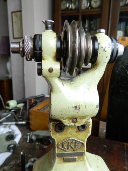

To może ktoś zidentyfikuje również moją pierwszą tokarkę zegarmistrzowską (?):
http://tinyurl.com/d4j9r9u
Podobno pochodzi z niemieckiej łodzi podwodnej, wymiary ma w calach, łącznie ze średnicą wrzeciona 3/8'', gwintami cang itp.

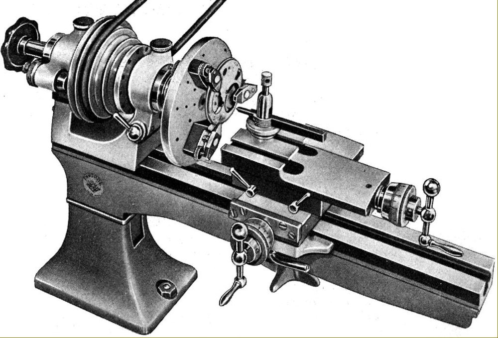

Zobacz - suport większej Favoritki :
Ze względu na długa wangę Twoja stoi na dwóch podporach, a rozmiar ma jak najzupełniej "normalny" - odpowiednik "10"
