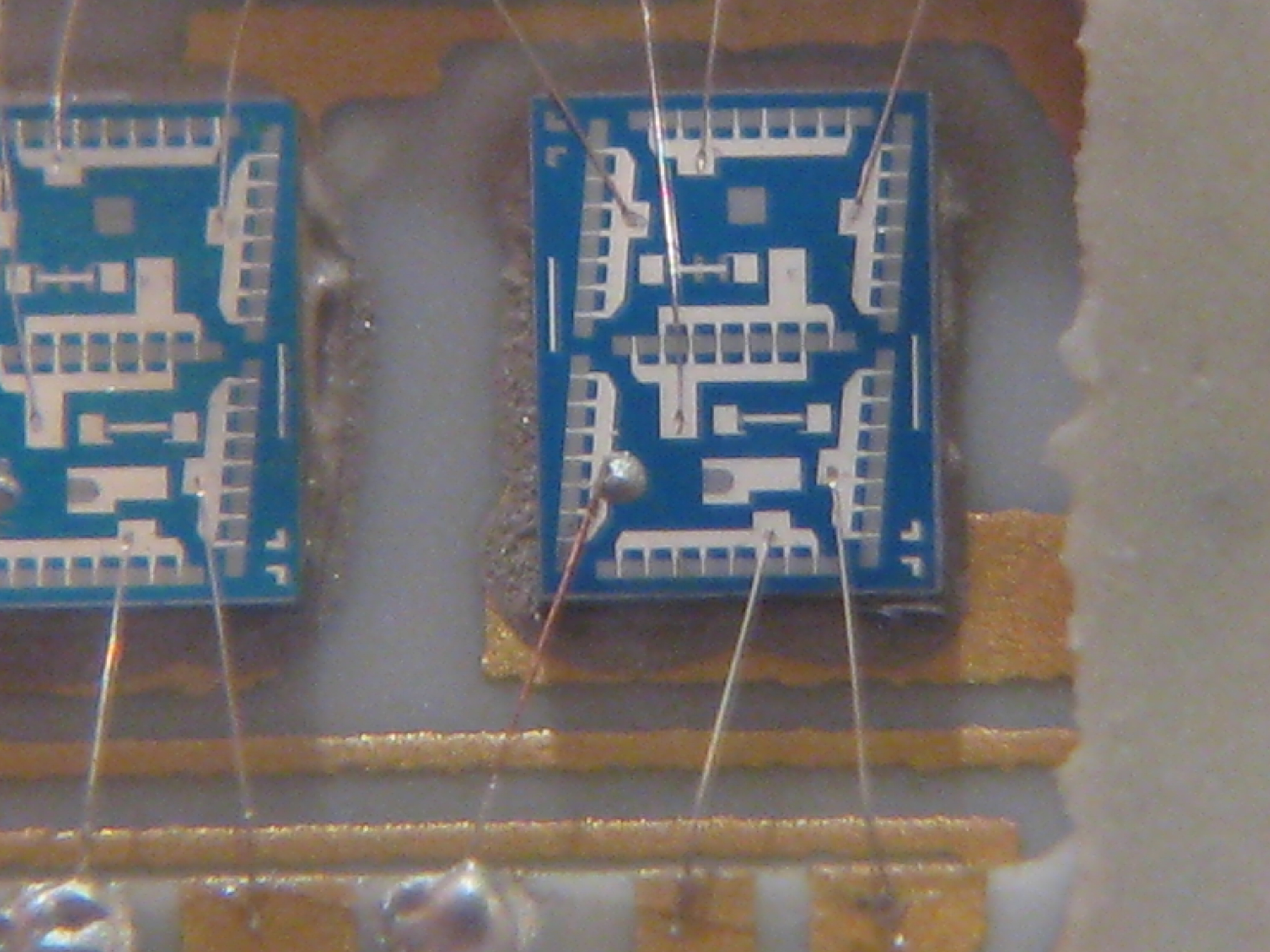

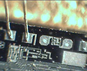

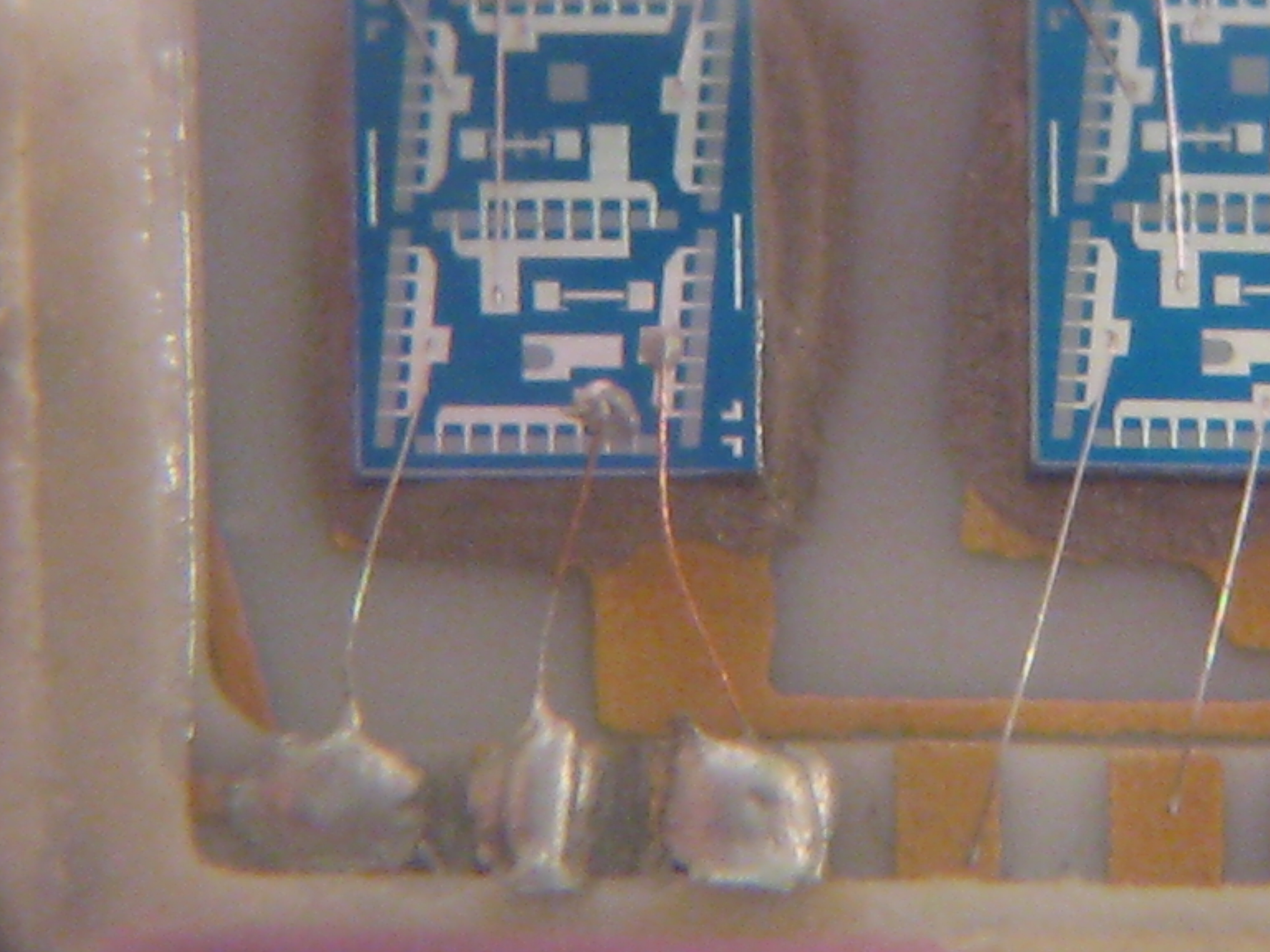

A teraz coś dla niedowiarków, naprawa połączeń wyświetlacza. Na foto widoczne dwa nowe druty. Ich średnica to 0,04mm. Przyklejone klejem srebrowym.
Druga strona wyświetlacza, już działa.

Po kilku ostatnich naprawach, doborze narzędzi i technologii, stwierdzam że mało jest usterek których nie da się naprawić.
Możliwa jest wymiana całego segmentu wyświetlacza, uzupełnianie brakujących, lub zerwanych połączeń.
Problem stanowi połączenie na strukturze układu logicznego, punkty stykowe są zbyt małe. Na razie zbyt małe :-)

Czy w takim razie połączenia przedstawione na zamieszczonym przezemnie zdjęciu moge naprawić klejem srebrowym?
Jest to werk ESA Y2 900231, niestety ktos otworzył pokrywkę procka i uszkodził cztery druciki :D
