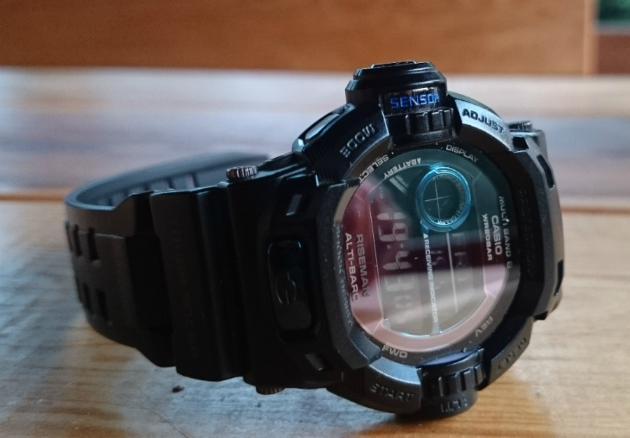

DamianDe 127 #376 Napisano 29 Września 2015 Dzięki Negatyw w tym modelu jest mało czytelny ale zdjęcie też nie jest tak dobre po zmniejszeniu i trzecia sprawa to światło nie pada prosto na wyświetlacz.Tu jest trochę lepsze zdjęcie przed modyfikacją. 0 <p>amw-705d db-35h db-v300 g-2300 g-8900sc[mod] ga-110hc[mod] dw-6930a[mod] gb-x6900[mod] gw-6900b[mod] grx-5600ge gwx-5600c gwx-5600c[mod] gwx-8900b[mod] gw-9230[mod] g-9300[mod] gw-9430 gw-3000b[mod] gw-4000 gwn-1000b[mod] gwn-q1000 Udostępnij tę odpowiedź Odnośnik do odpowiedzi Udostępnij na innych stronach
X-Ray 96 #377 Napisano 29 Września 2015 Trochę lepsze fakt,ale jednak Rysiek ma słaby negatyw. 0 Udostępnij tę odpowiedź Odnośnik do odpowiedzi Udostępnij na innych stronach
DamianDe 127 #378 Napisano 29 Września 2015 Tragiczny ale za to ładnie wygląda , a z praktycznego punktu widzenia to na tym ryśku trzeba się bardzo wysilić albo włączyć podświetlenie aby zobaczyć wykres ciśnienia. Godzinę widać w dzień 0 <p>amw-705d db-35h db-v300 g-2300 g-8900sc[mod] ga-110hc[mod] dw-6930a[mod] gb-x6900[mod] gw-6900b[mod] grx-5600ge gwx-5600c gwx-5600c[mod] gwx-8900b[mod] gw-9230[mod] g-9300[mod] gw-9430 gw-3000b[mod] gw-4000 gwn-1000b[mod] gwn-q1000 Udostępnij tę odpowiedź Odnośnik do odpowiedzi Udostępnij na innych stronach
tomaliusz 23270 #379 Napisano 1 Października 2015 No czytelność słabiutka ale wygląda całkiem OK 0 Udostępnij tę odpowiedź Odnośnik do odpowiedzi Udostępnij na innych stronach

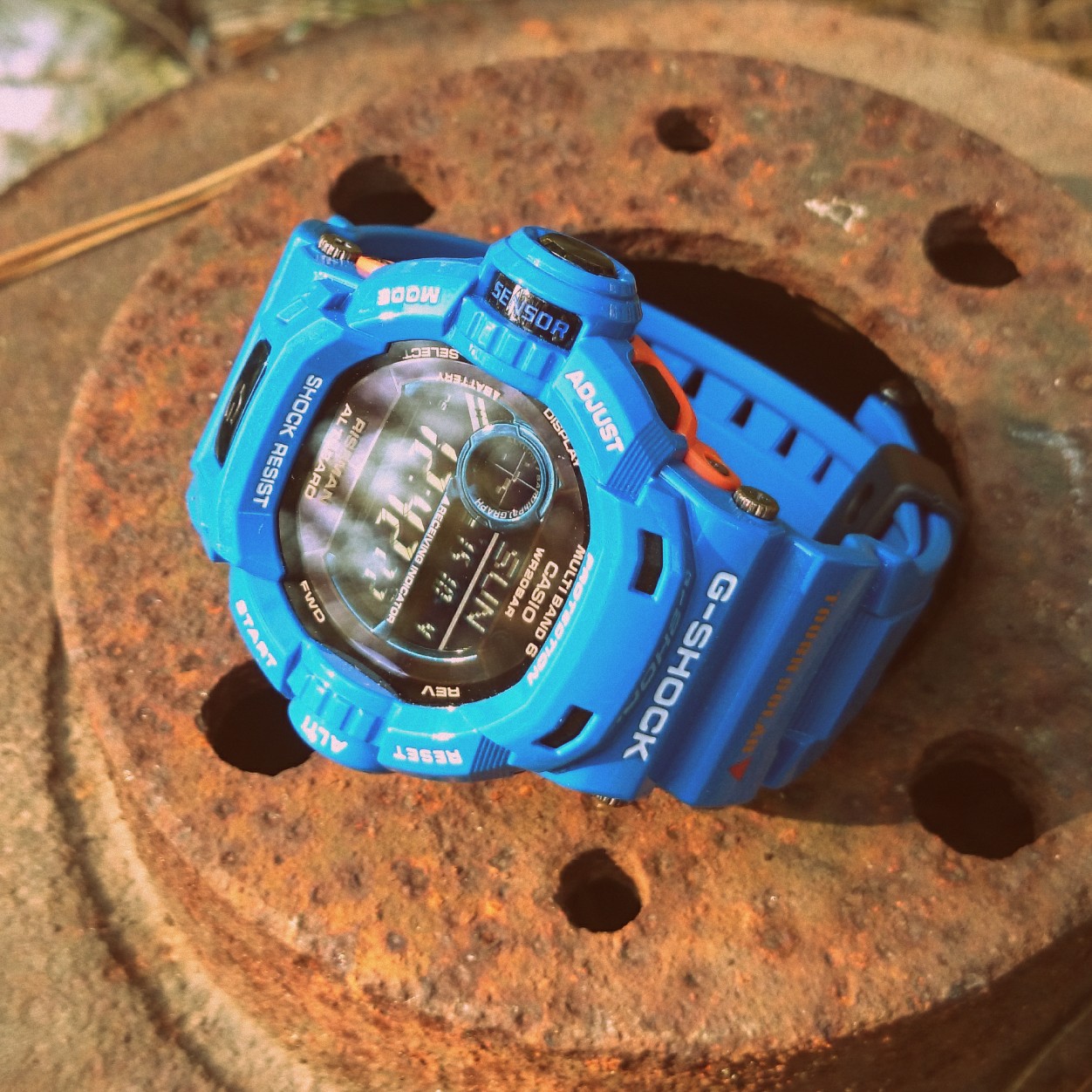

adrian1x 39 #387 Napisano 5 Października 2015 Na przyszłość lepiej sobie domówić, brak uszczelki czujnika nie uszkodzi, tylko będzie miał ewentualnie luz ten element osłony sensora A na zdjęciu widać tą uszczelkę . Nie widać tylko atrapy bezela Czy możesz wrzucić zdjęcie złożonego zegarka na szarych częściach? 0 Udostępnij tę odpowiedź Odnośnik do odpowiedzi Udostępnij na innych stronach
tomaliusz 23270 #388 Napisano 5 Października 2015 (edytowane) Już go nie mam, tak na szybko znalazłem tylko takie z swojego archiwum: Edytowane 5 Października 2015 przez tomaliusz 0 Udostępnij tę odpowiedź Odnośnik do odpowiedzi Udostępnij na innych stronach
X-Ray 96 #389 Napisano 5 Października 2015 (edytowane) Kurczę szary wygląda jak biały,oliwa wygląda jak szary ech nie popisali się z tymi kolorami dla Ryśka Edytowane 5 Października 2015 przez X-Ray 0 Udostępnij tę odpowiedź Odnośnik do odpowiedzi Udostępnij na innych stronach
ShoRtie 1613 #390 Napisano 5 Października 2015 Te wdzianko wygląda super i chyba sobie w końcu takie sprawie albo te czerwone. 0 GW-9400 1ER,GW-9430,GW-9200 1ER, GD-400-4ER Udostępnij tę odpowiedź Odnośnik do odpowiedzi Udostępnij na innych stronach
DamianDe 127 #391 Napisano 5 Października 2015 Nie mogłem się powstrzymać 0 <p>amw-705d db-35h db-v300 g-2300 g-8900sc[mod] ga-110hc[mod] dw-6930a[mod] gb-x6900[mod] gw-6900b[mod] grx-5600ge gwx-5600c gwx-5600c[mod] gwx-8900b[mod] gw-9230[mod] g-9300[mod] gw-9430 gw-3000b[mod] gw-4000 gwn-1000b[mod] gwn-q1000 Udostępnij tę odpowiedź Odnośnik do odpowiedzi Udostępnij na innych stronach
adrian1x 39 #392 Napisano 5 Października 2015 Szary/biały nawet ładny:) w wersji "camo" wygladałby swietnie! 0 Udostępnij tę odpowiedź Odnośnik do odpowiedzi Udostępnij na innych stronach
