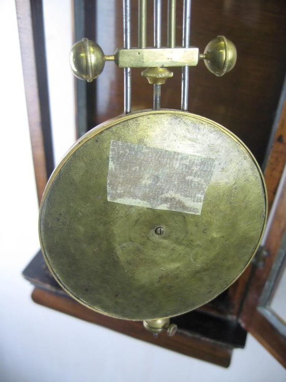

Witam dotarł do mnie wreszcie zegar tak zwana "parówka", po oględzinach muszę stwierdzić, że wahadło jest od tego tej skrzyni (nr 35 wg. katalogu) , wskazują na to zarysowania na politurze na wysokości wahadła
Wygląda na to że innego mechanizmu w tej skrzyni nie było, wahadło to czarna porcelana (dla mnie perełka)

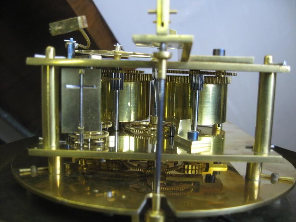

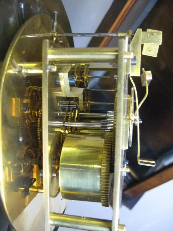

Gratuluje .Bardzo ciekawy zegar i wahadło.Śrubka pod soczewką wahadła w/g mnie nie jest oryginalna.Mam pytanie jaki ma numer mechanizm?Jak możesz to zrób fotki mechanizmu i tej śrubki na dole wahadła.Ja nie mam tej skrzyni tylko Piotr (Tarant) ale są one na zdjęciach powyżej i znając szerokość np:parówki i mierząc ze zdjęcia sterczynki możesz zrobić projekt sterczyn z dokładnością do 1 mmm Jeszcze jak możesz zrób zdjęcie soczewki z tyłu .Poproś Taranta o wymiary sterczynek.

Wygląda,że wszystko jest OK.Może w tamtym okresie takie nakrętki na pręcie wahadła były stosowane.Czarne soczewki były stosowane niezmiernie rzadko.Jeszcze raz gratuluję.
