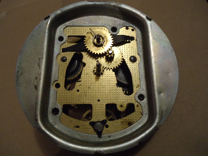

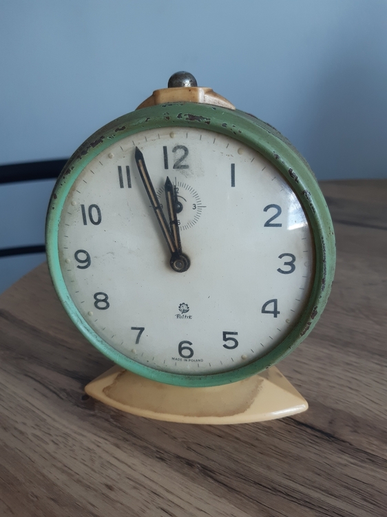

Witam, w ten weekend stałem się szczęśliwym posiadaczem budzika firmy Poltik. Przez już kilka lat stał na półce u mojej ciotki na wsi, która otrzymała go od mojej prababci która również go kupiła. Nie był przez ten czas nakręcany, ale to chyba przez to że ma urwaną sprężynę ;p Wszystkie części są kompletne. Jest trochę brudny, rusza się szkiełko i wali szajskimi papierochami co dodaje mu trochę lat i serio wygląda przez to starzej, ale rodzinka mówi mi że ma ok. 30 lat. Gdy go zobaczyłem dałbym mu o wiele więcej. Niżej daje zdjęcia, piszcie czy też macie takie budziki i dajcie zdjęcia, chętnie zobaczę i myślę że inni też ;p

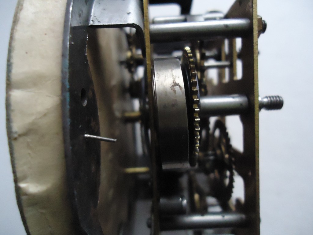

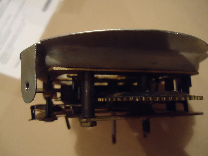

Jakbyś tak zamieścił zdjęcie od , za przeproszeniem d... strony, i to po zdjęciu dekla, to kto wie...
Piotr

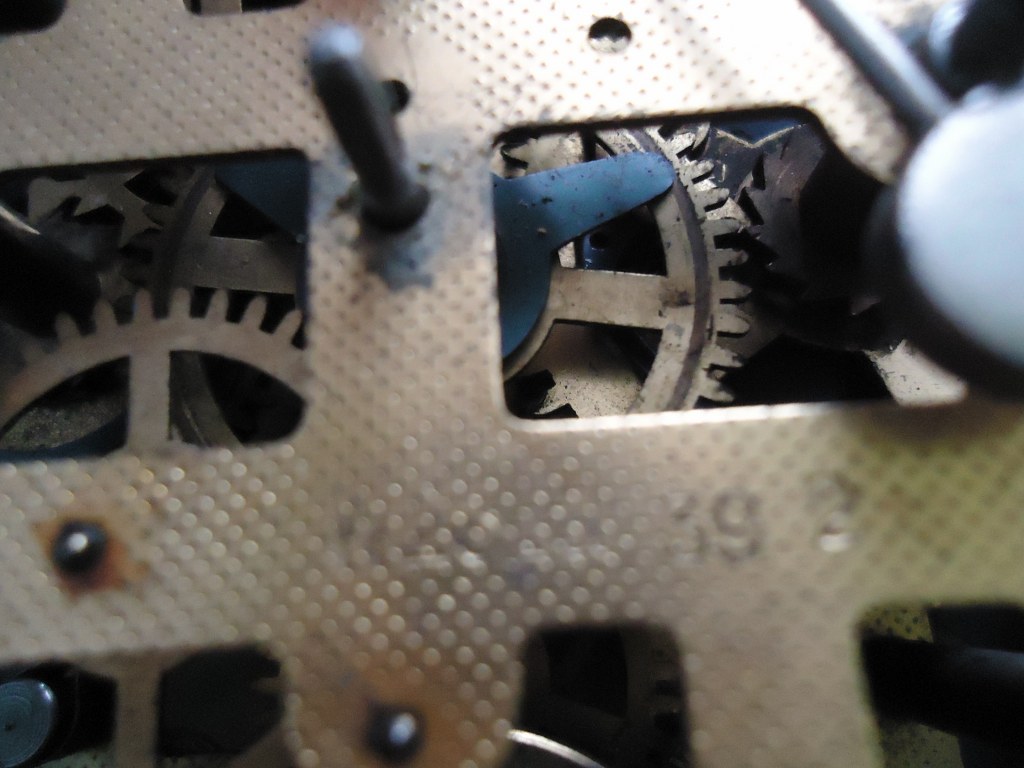

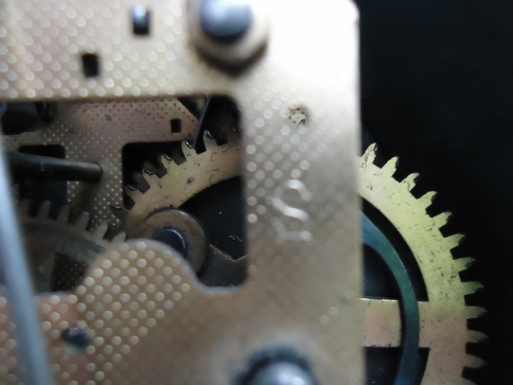

To Junghans. Werk W231. Na drugim, nieostrym zdjęciu (nie)widać kodu daty produkcji. Marzec 39 ???
Piotr
Witam. Serdecznie dziękuję. Słowa wielkiego podziwu i uznania. Zrobiłem w miarę ostre zdjęcie. Rzeczywiście daje się na nim odczytać W 231, jest jeszcze chyba 8, a dalej 39 i 2. U góry, po prawj stronie płyty jest jeszcze litera S.
Załączam też zdjęcie od strony tarczy.

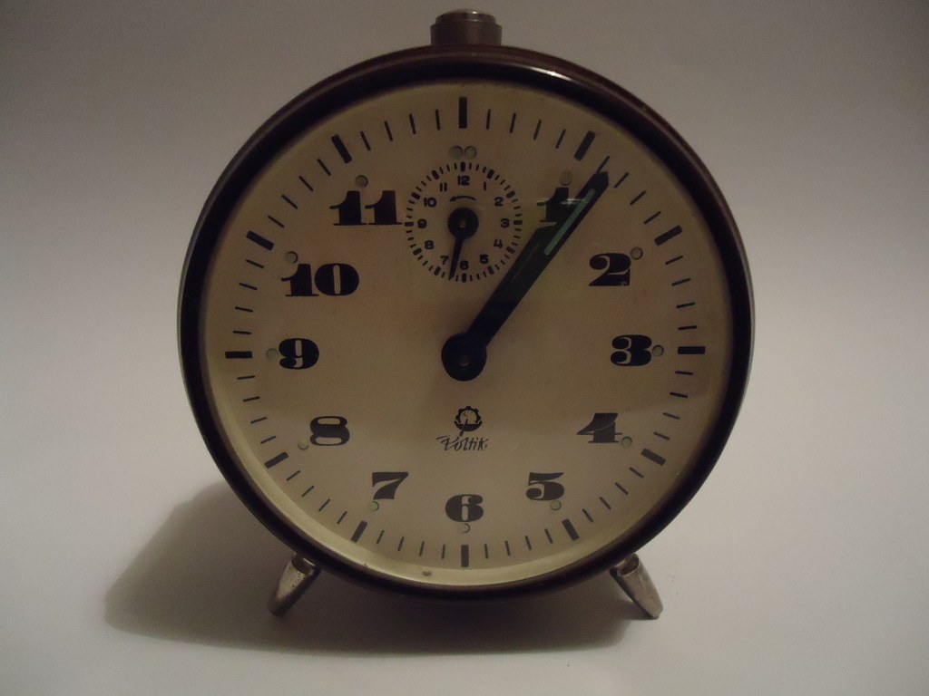

Kupiłem takiego oto POLTIKa. Jest to egzemplarz do nauki "zegarmistrzostwa" kupiony niedziałający i za 9 zł (zegarmistrz polecił, żebym zaczął naukę od czegoś większego:)) W przypływie ułańskiej fantazji rozebrałem go na części pierwsze, dokupiłem pękniętą sprężynę.... tylko nie pomyślałem o robieniu zdjęć w trakcie operacji:) Ma ktoś jakieś zdjęcia mechanizmu, rysunki itp?

i jeszcze pytanie... tarcze to gdzieś można jeszcze dokupić?
Spróbuj na jakimś targu staroci. A tak przy okazji, to wydaje mi się, że tarcza w Twoim Poltiku wcale nie jest zła. Spróbuj usunąć ten zaciek. Najlepiej letnią wodą z dodatkiem mydła, przy użyciu miękkiej szmatki lub czegoś podobnego.

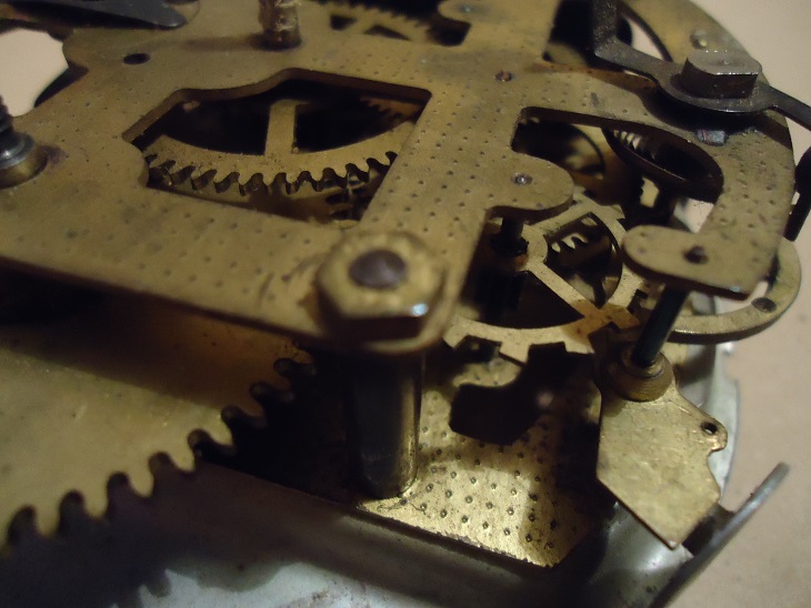

Witam. Dołączam kilka zdjęć mechanizmu.
Dzięki!!! Już prawie złożony! Jak go odmaluje to pochwale się zdjeciami.

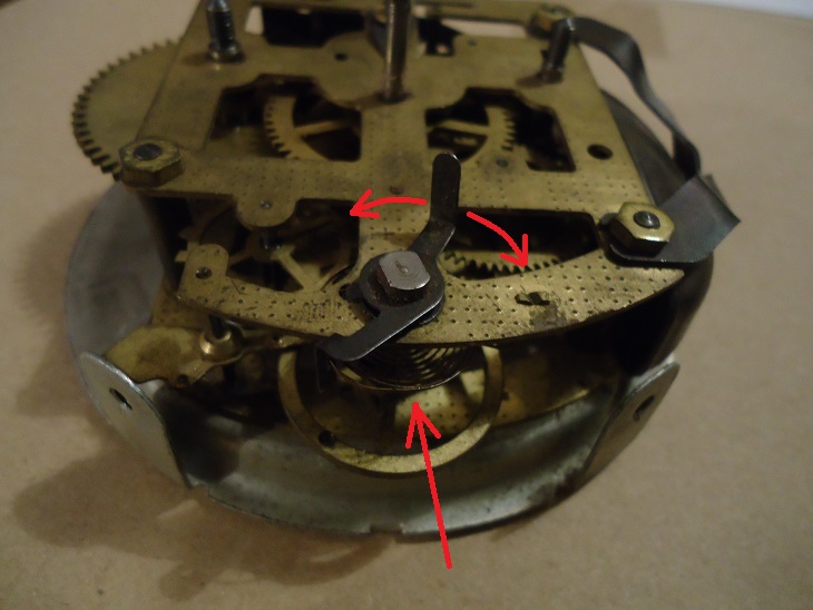

Dopóki jest jeszcze w remoncie... jest jakiś regulator chodu? Coś takiego jak w naręcznych? Wiadomo, ze to nie kwarc i nigdy punktualny nie będzie, ale 15 minut się spieszyć to trochę za dużo;)
Sprawdź wychwyt. W szczególności czy ta spiralna sprężyna (włos) jest prawidłowo osadzona i zabezpieczona kołkiem. Czy nie jest za krótka; wtedy rzeczywiście liczba wahnięć balansu będzie za duża.
