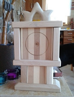

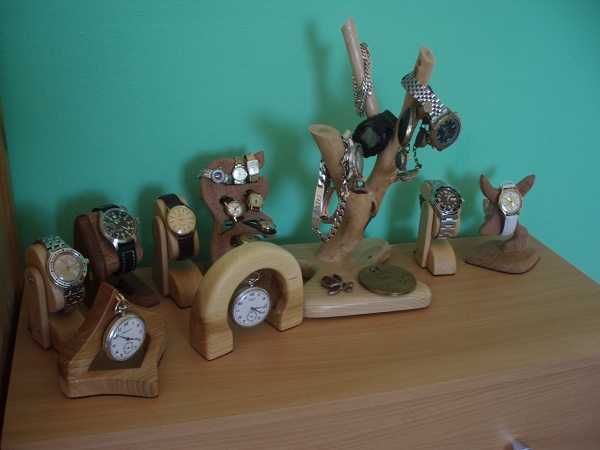

Chwilowo brak nowych wyrobów, chciałem zatem zaprezentować stare ale w formie "świątyni czasu" :Dpost-46446-0-86202300-1400786086.jpg

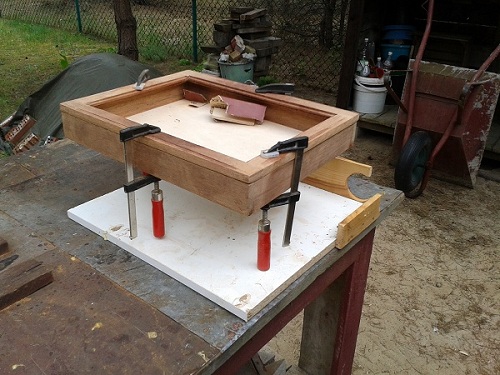

TAKIE COŚ Z NICZEGO II
czyli ciąg dalszy opowieść o  egzotycznym parkiecie podłogowym :D

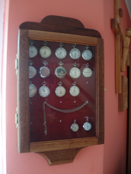

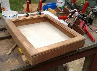

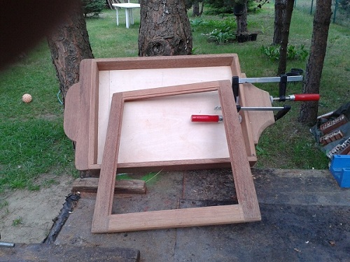

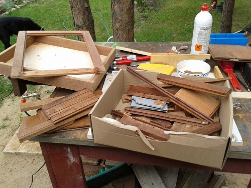

Po zrobieniu szafeczki, pozostało mi troszkę skrawków oraz półtorej deski podłogowej z drewna Merbau .
Postanowiłem więc wykorzystać je w wiadomym celu :D czyli na budowę małej gablotki na 25 sztuk zegarków kieszonkowych :D
Poniżej wstępny etap prac
post-46446-0-80532600-1401127079.jpgpost-46446-0-52230500-1401127107.jpgpost-46446-0-05259700-1401127115.jpgpost-46446-0-80857200-1401127177.jpgpost-46446-0-73894800-1401127186.jpg
Edytowane przez Tajtek

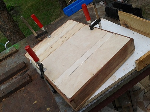

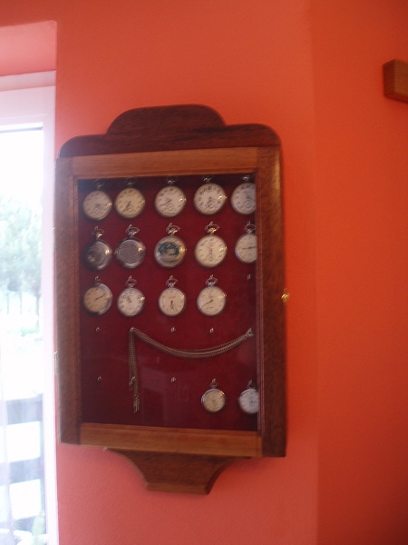

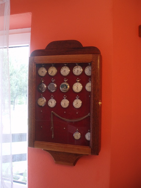

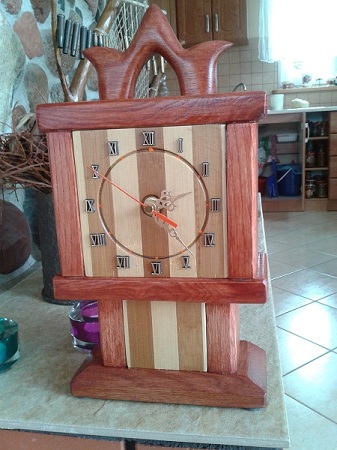

Przed deszczem udało mi się troszkę porobić  ;)

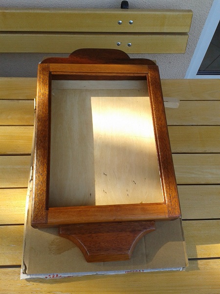

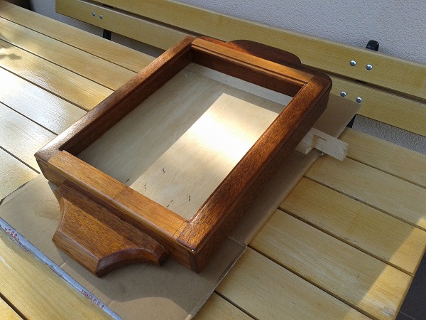

Dzisiaj jedynie skromna fotka "półtorej deski podłogowej" ;) po pierwszym lakierowaniu :rolleyes:post-46446-0-10042300-1401225500.jpgpost-46446-0-36874900-1401225505.jpg
Nie jestem zadowolony z efektu bo pokićkało się parę rzeczy, a nie było już materiału na ponowne wykonanie tych samych elementów :wacko:

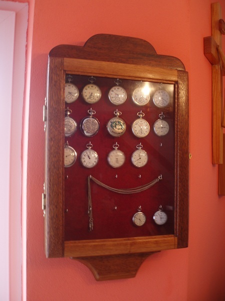

Jak dobrze pójdzie to jutro powinienem zakończyć robotę przy  tym "czymś" ;)
Na razie nie mogę jakoś zrobić dobrych zdjęć, spróbuję wieczorem, a teraz  to co mam.
post-46446-0-21644100-1401289346.jpgpost-46446-0-91219600-1401289364.jpgpost-46446-0-91548600-1401289503.jpgpost-46446-0-21974200-1401289532.jpgpost-46446-0-49754800-1401289620.jpg
Nie jestem zadowolony z tego co zrobiłem :wacko:  Kilka rzeczy powinienem zrobić na nowo, ale nie było już z czego. Teraz mam do poprawki uchwyt. Teraz jest pojedynczy, a koniecznie musi być podwójny, tak aby po otwarciu gablotki nie martwić się, że ta zacznie fiksować na jednym uchwycie :wacko:

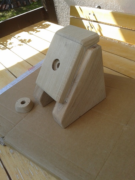

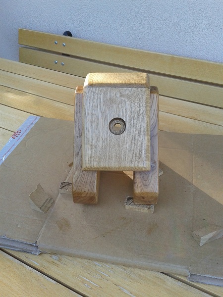

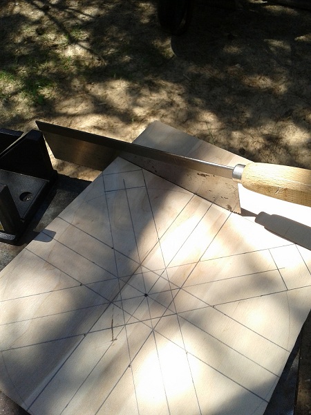

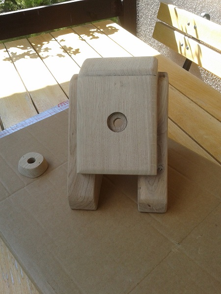

Początek "CZEGOŚ Z NICZEGO" czyli wykorzystanie skrawków drzewa dębowego :D  a czym będzie to "COŚ" to mam nadzieję niedługo się okaże ;)post-46446-0-88137500-1402162327.jpgpost-46446-0-47405700-1402162344.jpgpost-46446-0-68398900-1402162369.jpg
No jestem ciekawy co teraz wyjdzie :)

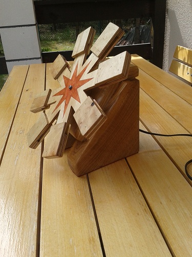

Nadejszła wiekopomna chwila :D

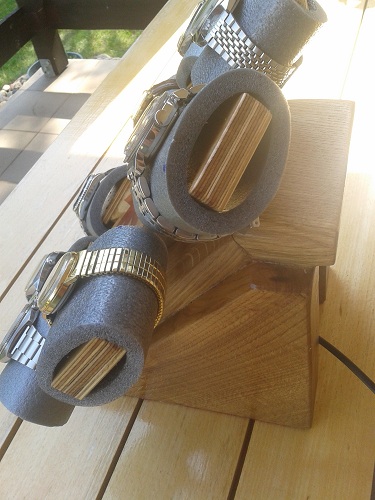

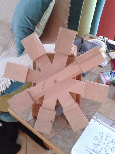

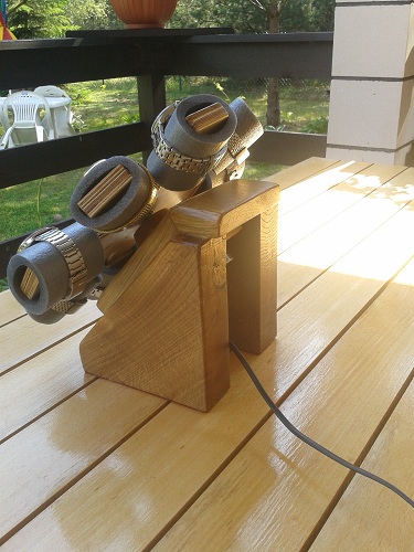

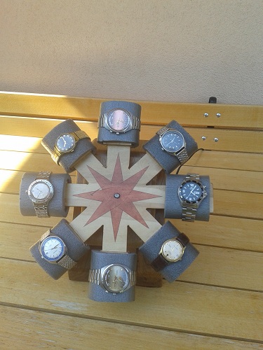

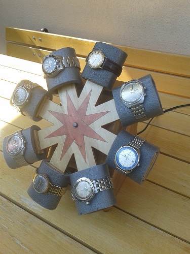

Przedstawiam "COŚ Z NICZEGO" czyli wiatrak pseudo rotomatem zwany na 8 zegareczków :D
Podstawę już pokazywałem i wstępne prace przy śmigach :D  wiatrakapost-46446-0-83636400-1402332987.jpg  i dalsze jego przeobrażenia post-46446-0-21002000-1402333096.jpgpost-46446-0-71039600-1402333135.jpg
i produkt finalnypost-46446-0-38451600-1402333220.jpgpost-46446-0-72576000-1402333251.jpg
Kilka następnych fotek  :Dpost-46446-0-00250200-1402333326.jpgpost-46446-0-22233300-1402333344.jpgpost-46446-0-80309500-1402333385.jpg
Wiatrak/rotomat  powstał na bazie ścinek drewna dębowego, kawałka sklejki, otuliny do rur, silniczka na 220V od podstawki na doniczki, łożyska samochodowego, odrobiny pracy rąk własnych i oczywiście dzięki pomocy sympatycznego kolegi z Krakowa, którego imienia nie wymienię, a któremu wielkie dzięki i słowa uznania za wytoczenie wałka do przedłużenia osi silniczka. :D
Wiatrak obraca się z prędkością 2-ch obrotów na minutę.  Troszkę za mało, ale to w przyszłości poprawię jak zakupię inny odpowiedni silniczek. Sterowanie pracą odbywać się będzie za pomocą zwykłego sieciowego włącznika czasowego "wyłamywacza" :P
Niestety nie potrafię wrzucić filmu z pracy tego wiatraka.
 Muszę oczywiście pozbyć się tej paskudnej nakrętki, ale sorki w lesie nie dostałem odpowiedniej krytej nakrętki ;)
Martwiłem się, że 2 obroty na minutę może być za mało do utrzymania automatów w należytej pracy, ale okazuje się, że moje obawy były płonne. Ponad dwa dni pracy w cyklach ustawionych na prostym programatorze  pokazuje, że to moje "COŚ" spokojnie daje radę :D

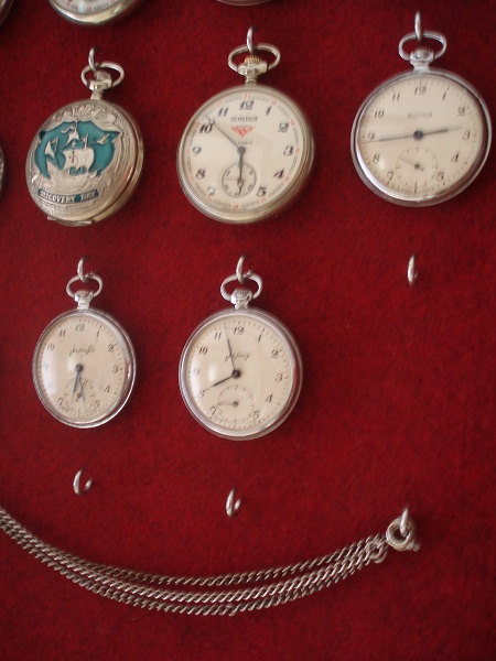

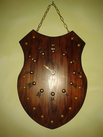

Ostatnio nie mam zbytnio czasu na robienie nowych zabawek, ale w ramach kabaretu postanowiłem pokazać swoje wcześniejsze twory zegarkowe, które śmiało można nazwać "radosną twórczością" :D
z których dziś można się pośmiać, a których tworzenie dało mi swego czasu kupę frajdy :D

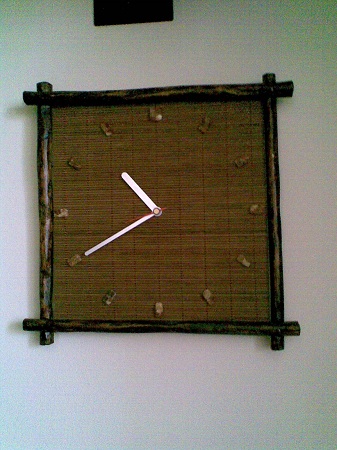

 Mata pod talerze, kilka patyczków sosnowych i odrobina bursztynowych śmieci posklejanych do kupy :Dpost-46446-0-54356300-1402996329.jpg

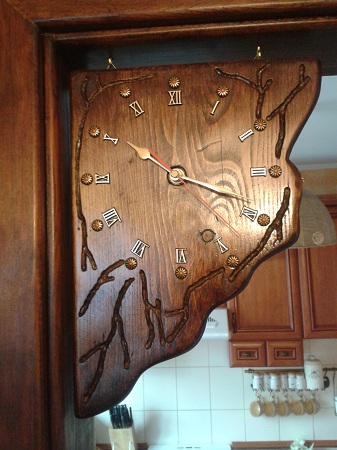

Kawałek sosnowej deski, kilkanaście pinesek tapicerskich i kawałek łańcucha ciętego z metra :Dpost-46446-0-40789300-1402996429.jpg
Dwa kawałki sosnowej deseczki i tapicerskie pineski :Dpost-46446-0-69925900-1402996519.jpg
