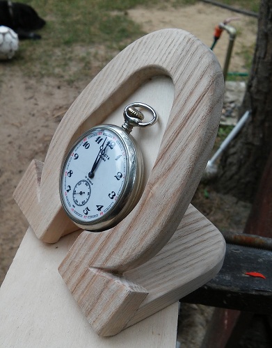

Brzoza jeszcze musi chwilę poczekać na swój finał  ;)  a tymczasem  leżaczek na kieszonkową Omegę nabrał prawie ostatecznego kształtu ;)  jeszcze tylko schnięcie kleju, szlifowanie, malowanie, klejenie filców i będzie gotów na przyjęcie Omegi ;)
post-46446-0-44552800-1435360482.jpgpost-46446-0-31071200-1435360503.jpgpost-46446-0-48039400-1435360507.jpg
ponieważ jak na razie nie posiadam kieszonkowej Omegi to do testów użyłem zamiennika B)

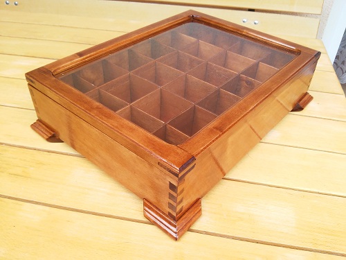

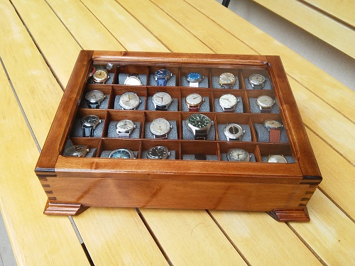

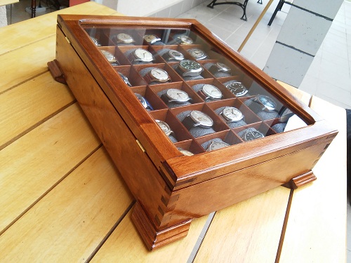

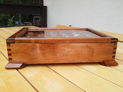

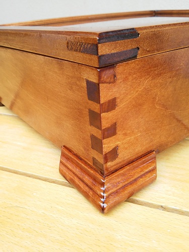

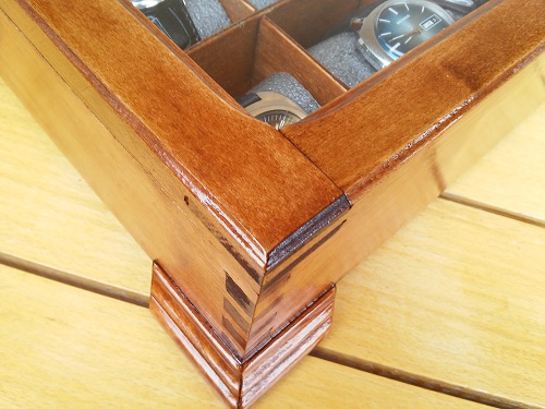

Nadejszła wiekopomna chwila :D  brzozowy twór na 24 zegarki  został praktycznie ukończony ;)
Szkatułka została wykonana z naturalnego drewna brzozowego. Smaczku dodaje fakt połączenia korpusu za pomocą ukośnych wpustów.
Do wybarwienia użyłem bejcy w kolorze czereśnia antyczna, a następnie całość pokryłem dwiema warstwami lakieru bezbarwnego.
Dno i przegrody wykonane ze sklejki, wybarwionej tak samo jak reszta szkatuły.
Dno wyłożone cienkim filcem
W ramach bezpieczeństwa dla zegarków i ich posiadacza, zrezygnowałem z wstawienia szybki szklanej na rzecz pleksi o grubości 2mm. Szybka oprawiona listeweczkami brzozowymi wybarwionymi na kolor jw.
Praca przy tej szkatule dała mi kupę frajdy oraz  była to możliwość uczenia się od sympatycznego Pana Zdzicha, emerytowanego stolarza z 60-cio letnim stażem w zawodzie. Mam nadzieję, że jeszcze uda mi się coś zrobić przy jego pomocy :D
Jak to wszystko gra ze sobą, oceńcie sami :D

A ja myślałem,że to dla tych skrzydlatych sikorków............żartowałem.Bardzo piękny wyrób.
Profesjonalna robota! Po raz kolejny gratuluję umiejętności. :)
Ty naprawdę wiesz jak to robić. Supper :)

Słów brak aby opisać ...... szkatułka ekstra i zdolności ponadprzeciętne
kolor szkatułki idealnie pasuje do stylu zegarków. Vintage pełną gębą ;)
Dzięki :D Też mi się tak wydaje, że kolor wyszedł kapitalny ;) Dzięki staremu fachurze, na nowo odkryłem zalety używania bejcy do barwienia drewna zamiast lakierobejcy ;)

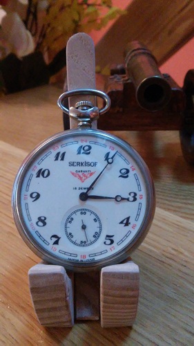

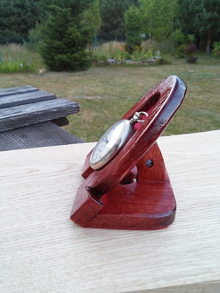

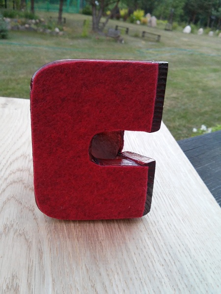

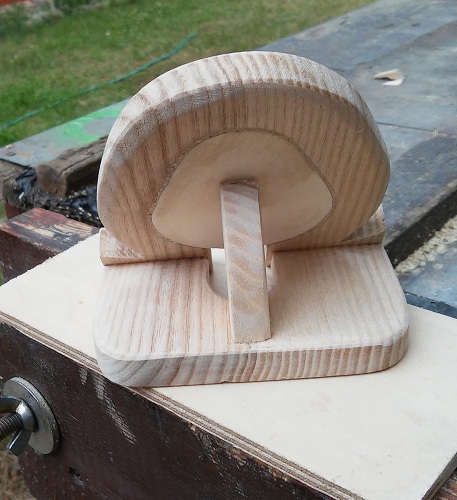

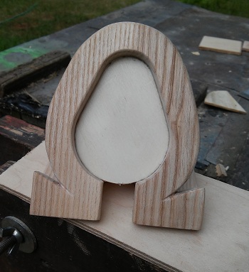

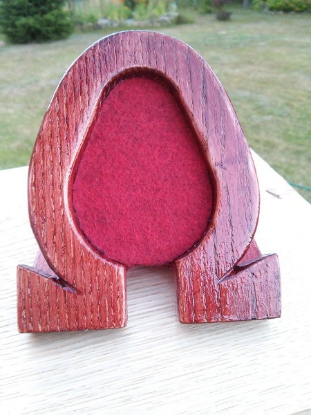

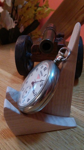

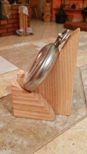

Stojaczek do eksponowania  kieszonkowych zegarków Omega ;)

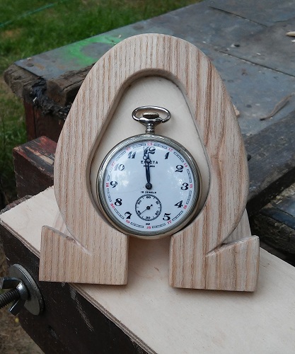

Sam takowego zegarka jak na razie nie posiadam, więc przy robocie posiłkowałem się przybliżonymi wymiarami zciągniętymi z z internetu. Może to skutkować zbyt płytką wnęką na zegarek, ale w takim  przypadku problem rozwiąże mała modyfikacja ;)
Do prób posłużył inny zegarek z za żelaznej kurtyny :D
Drewno jesionowe wybarwione na kolor wiśnia ciemna i pokryte dwoma warstwami lakieru bezbarwnego. Wnęka na zegarek wyściełana cieniutkim folcem wklejonym na klej polimerowy. Podstawka również oklejona  tym samym filcem ;)

Parę fotek z zastępczą wkładką :D

Wracając do brzozowej skrzyneczki... Robota, że klękajcie narody :D
Tylko zaklinam!!! Nie zostawiaj tej otuliny bez obszycia! Bo to tak jakbyś do Rolsa wsiadał w ortalionach :D
Stojak na Omegę - fantastyczny!

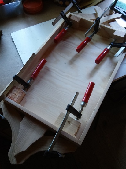

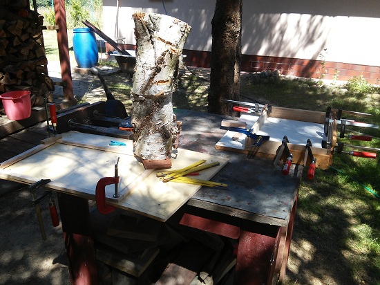

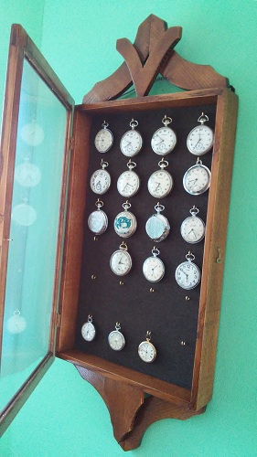

Postanowiłem po raz kolejny ( trzeci) podejść do tematu niewielkiej gablotki na zegarki kieszonkowe.
Założyłem, że ma mieścić +/- 24 zegarki.

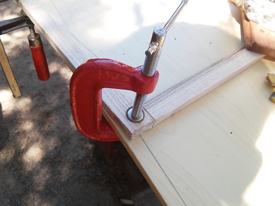

Jako budulca użyłem kilku niewielkich deseczek jesionowych, które dostałem od  "też zegarowo zarażonego" brata - WIELKIE DZIĘKI :D
Skorzystałem też z fachowej pomocy Pana Zdzisia :D , który wyciął i wyfrezował kilka rowków :rolleyes: a potem korzystając z form pracy z ery "patyczka struganego" ;)  przystąpiłem do radosnego urzeczywistniania wizjii
post-46446-0-19898100-1436994796.jpgpost-46446-0-39069300-1436994825.jpgpost-46446-0-00871700-1436994853.jpgpost-46446-0-18983500-1436995117.jpg
Efekt końcowy będzie widoczny pewnie dopiero na początku sierpnia, bo brak mi kilku zabawek niezbędnych do wykończenia gablotki, a nie bardzo mam jak się ruszyć teraz z lasu :blink:
Z grubsza gotowe. Brakuje trochę  zabawek do wykończenia. ;)
Trzecie podejście
do gablotki na zegarki kieszonkowe

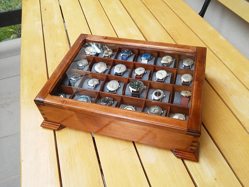

zakończone :D

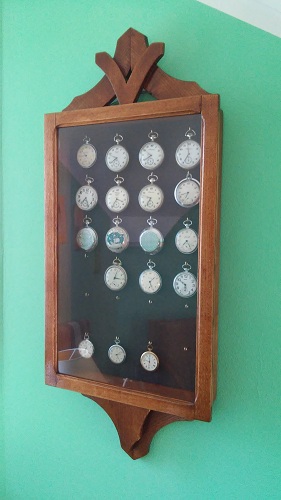

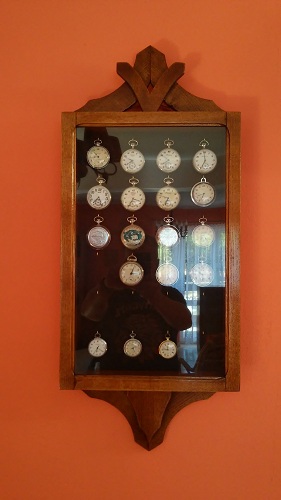

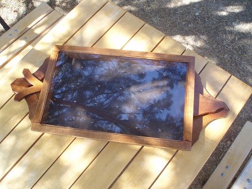

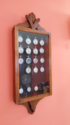

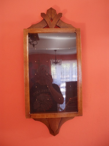

Gablotka jesionowa, bejcowana na kolor czereśni antycznej i pociągnięta lakierem bezbarwnym.
Mieści  24 zegarki kieszonkowe w sześciu rzędach po cztery zegarki w rzędzie.
Zegarki zawieszane na mosiężnych haczykach. Długo szukałem czegoś innego, ale tylko te haczyki okazały się najbardziej przydatne i estetyczne ;)
Z uwagi na bezpieczeństwo zegarków i samego ich właściciela :P  w drzwiczkach umieściłem szybkę z pleksi :D

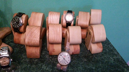

Pierwsza przymiarka do przechowywania zegarków naręcznych bez paska :rolleyes:  ................po prostu na haku :D
Nic odkrywczego, po prostu namiastka paska hand made i zwykły ordynarny hak ;)  post-46446-0-59592300-1442691255.jpg    pośród kieszonek :Dpost-46446-0-29629700-1442691278.jpg

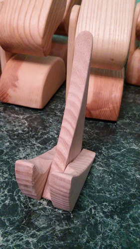

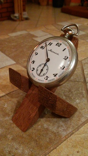

Narobiło się parę sztuk stojaczków na  naręczne z opcją do eksponowania zegarka bez paska ;)

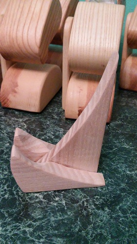

i byłbym zapomniał :D  popełniłem jeszcze takie jesionowe maleństwo na zegarek kieszonkowy. Stojaczek czeka jeszcze na jakiś lakier, pewnie bezbarwny, ale tego właśnie mi zbrakło :o
