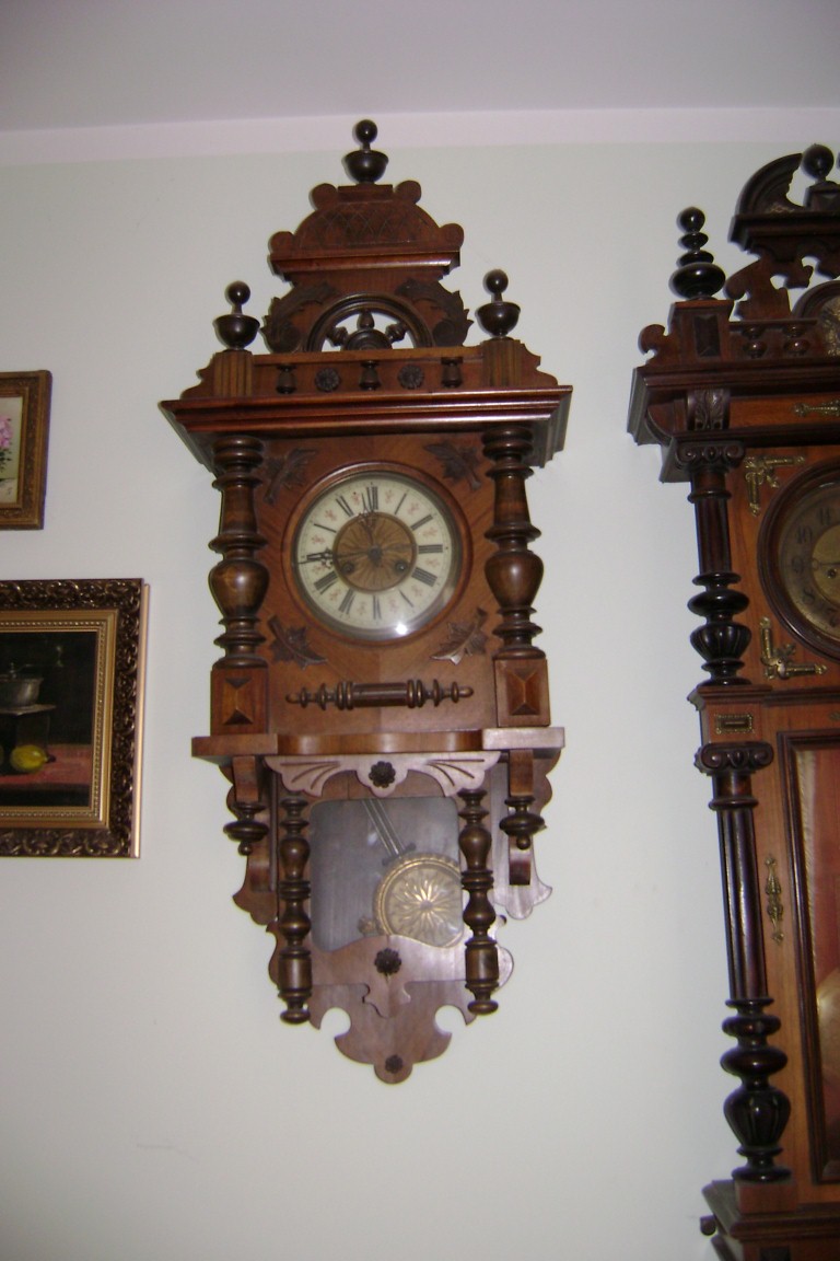

well55 0 #2 Napisano 10 Kwietnia 2014 Witam Szanownych Forumowiczów.Na dzień dzisiejszy chciałem pokazać z moich zasobów dwa oryginalne „ ślązaki” – skrzynie- bo mechanizmy P42 bez żadnych cudów, typowe ażurowe , bicie sekwencyjne – wszyscy znają. . Ktoś może powiedzieć, że pierścienie powinny być z cyframi arabskimi – może tak- ale takie kupiłem w latach 80-tych, kolorowe porcelanowe rzymskie i takie wiszą / wszystkie elementy oryginalne /. Może zmobilizuję Koleżanki i Kolegów do ujawnienia podobnych gdyż ostatnio na Forum zdecydowanie mniej ładnych wizualnie zegarów niż w latach ubiegłych – większość czasu leżę w szpitalach – codziennie jestem na Forum / nie ma jak to kiedyś mój kolega powiedział –‘nie ma czym oka zawiesić” /. Może Kolega Lusyk / pozdrawiam /, „ dołuje” pozostałych w swoich osiągnięciach ale Wy Koleżanki i Koledzy też macie swoje ładne pozycje.Pokażcie je.Pozdrawiam Kolegę Taranta, który jest orędownikiem poprzedniego logo.Nic to nie zmieni posądzam ale w moim odczuciu / kto ile mi pozostało to wie / poprzednie lego zawierało istotę naszych zainteresowań / a teraz ………………nie będę ………Ja wyjdę ze Szpitala to pokażę jeszcze parę sztuk w ramach mobilizacji. 0 Udostępnij tę odpowiedź Odnośnik do odpowiedzi Udostępnij na innych stronach

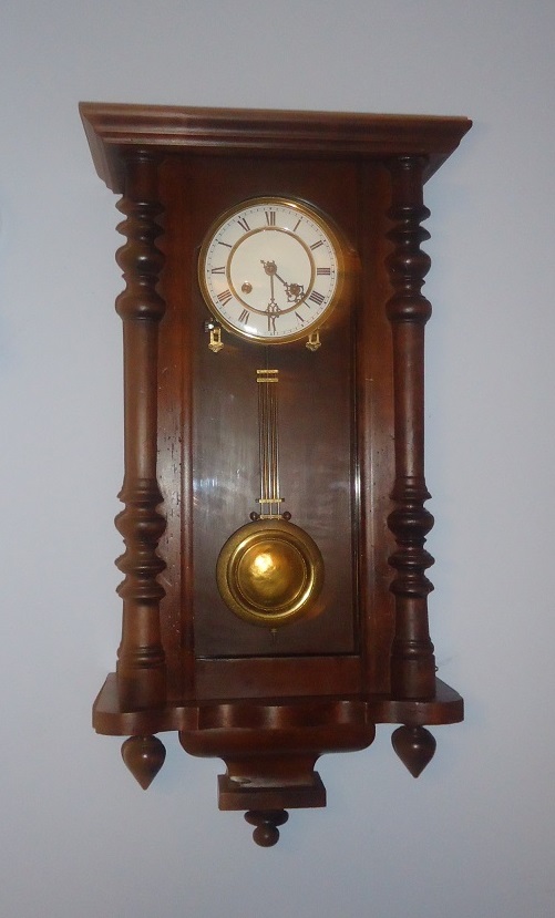

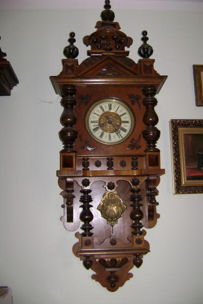

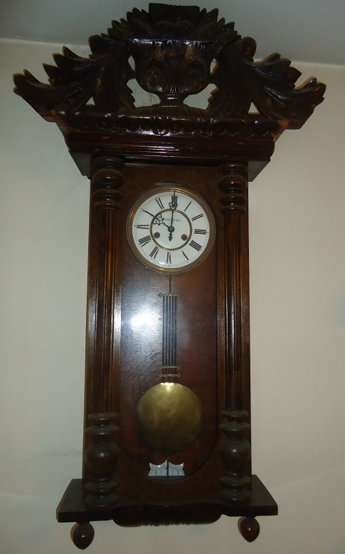

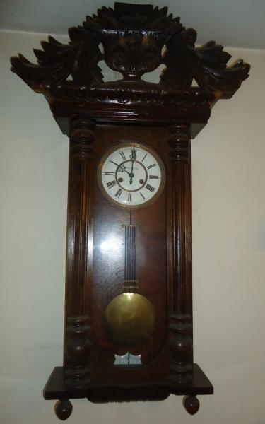

Wagro56 109 #5 Napisano 18 Kwietnia 2014 Witam. Mam taką staroć po dziadkach. Był w niemal całkowitej ruinie. Niestety kilka lat temu nie miałem pojęcia o renowacji, a próbowałem... Teraz - jak mi starczy sił - to będę próbował przywrócić go do do stanu możliwego do oglądania. Sp......m drzwi i parę innych spraw. Dobrze, że jest to Forum. Pozdrawiam wszystkich. Życzę spokojnych świąt. 0 Udostępnij tę odpowiedź Odnośnik do odpowiedzi Udostępnij na innych stronach
roberto266 1 #6 Napisano 18 Kwietnia 2014 Ależ on ma koronę jak poroże 0 Udostępnij tę odpowiedź Odnośnik do odpowiedzi Udostępnij na innych stronach
erzlot 305 #7 Napisano 19 Kwietnia 2014 Nie wygląda źle z tej odległości. 0 Udostępnij tę odpowiedź Odnośnik do odpowiedzi Udostępnij na innych stronach
Wagro56 109 #8 Napisano 19 Kwietnia 2014 Miło czytać. Muszę oderwać tralki i przesunąć je na zewnątrz. Te tralki były dokupione na Kole. Oryginalne zjadły kołatki. Wymieniłem deskę licową (nowa sklejka) na tych drzwiach, ale po prostu wyciąłem otwór zaokrąglony na dole i na górze. Powinno być zupełnie inaczej. W ubiegłym roku powalczyłem trochę z inną szafką, tym razem taki niewielki niesygnowany eklektyk. Wyszedł nieco lepiej. Dziękuje za obydwie uwagi Kolegów i pozdrawiam. Życzę też radosnych i miłych Świąt. 0 Udostępnij tę odpowiedź Odnośnik do odpowiedzi Udostępnij na innych stronach

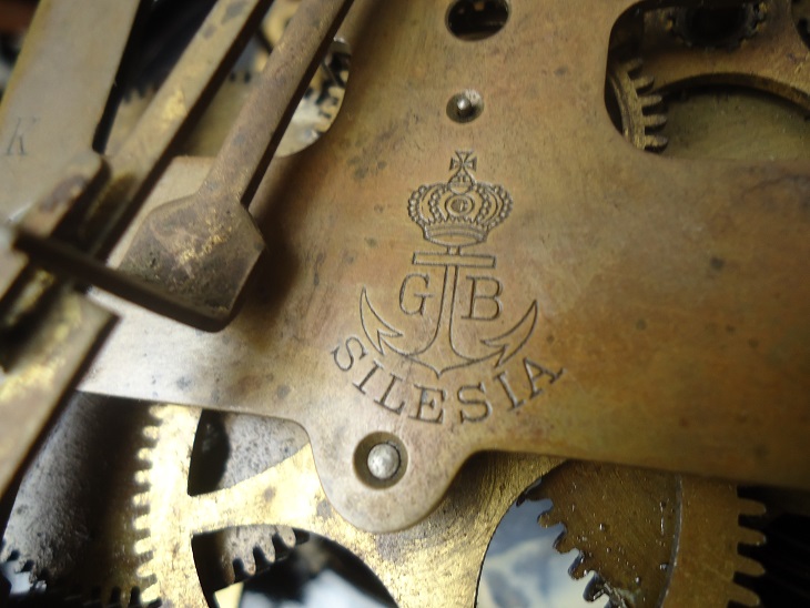

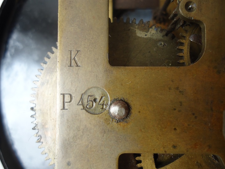

Wagro56 109 #9 Napisano 21 Kwietnia 2014 Witam wszystkich raz jeszcze. Ten z "porożem" w charakterze korony jest sygnowany znakiem GB SILESIA i ma wybite K oraz nieco niżej P 454.Jestem początkującym amatorem i nie wiem co te litery i liczby znaczą. Liczę, że Koleżanki i Koledzy zechcą mi pomóc w rozszyfrowaniu. Pozdrawiam. 0 Udostępnij tę odpowiedź Odnośnik do odpowiedzi Udostępnij na innych stronach
tarant 2979 #10 Napisano 21 Kwietnia 2014 To jest poprawka. Płyta werku miała być kompletem z wahadłem o długości (najprawdopodobniej) 45 cm (P 45), w ostatniej chwili zmieniono tryby na pracujące z wahadłem 54 cm. Wyfrezowano niezbyt starannie poprzednie cyfry i nabito nowe. 0 Pozdrawiam Piotr Tolerancja musi być nietolerancyjna wobec nietolerancji. Němec z Královce Udostępnij tę odpowiedź Odnośnik do odpowiedzi Udostępnij na innych stronach
Wagro56 109 #11 Napisano 21 Kwietnia 2014 Dziękuję serdecznie, tarant. Jedna odpowiedź, a tyle może wnieść. Zaświtało mi, że P - Pendel to po niemiecku wahadło. Orientacyjnie (nie chciałem teraz wyjmować mechanizmu) zmierzyłem długość wahadła od osi obrotu do końca śruby regulacyjnej. Jest rzeczywiście około 54-55 cm. Jeszcze raz słowa uznania. 0 Udostępnij tę odpowiedź Odnośnik do odpowiedzi Udostępnij na innych stronach

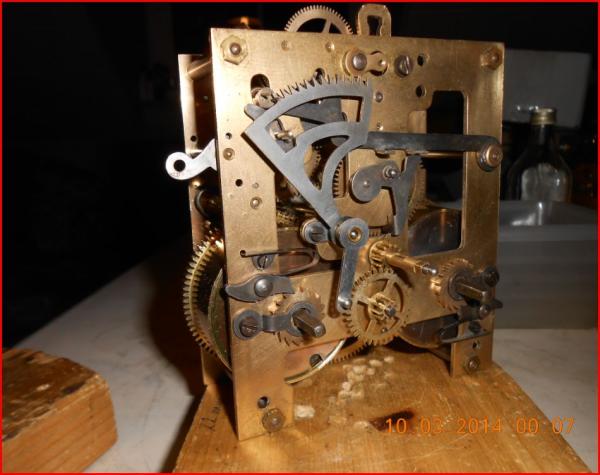

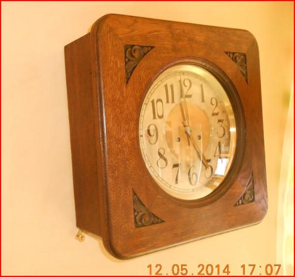

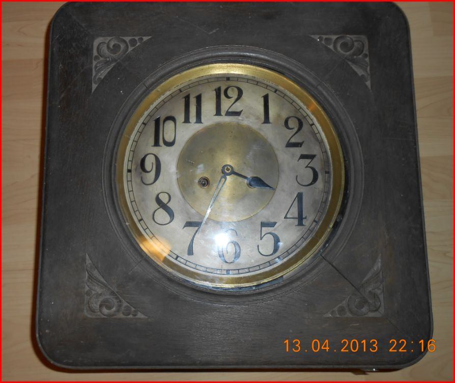

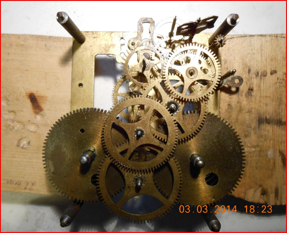

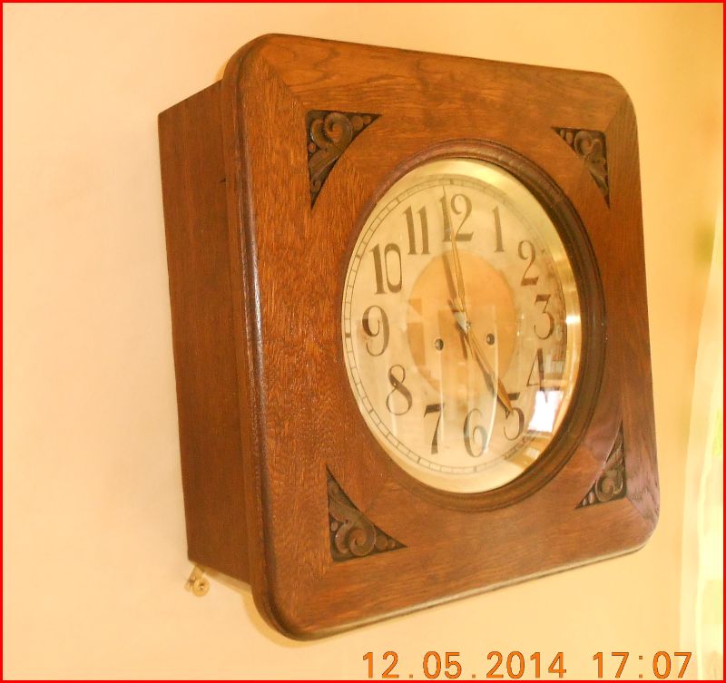

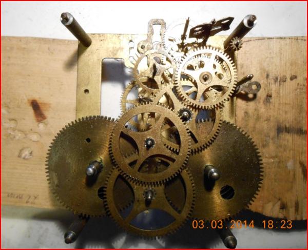

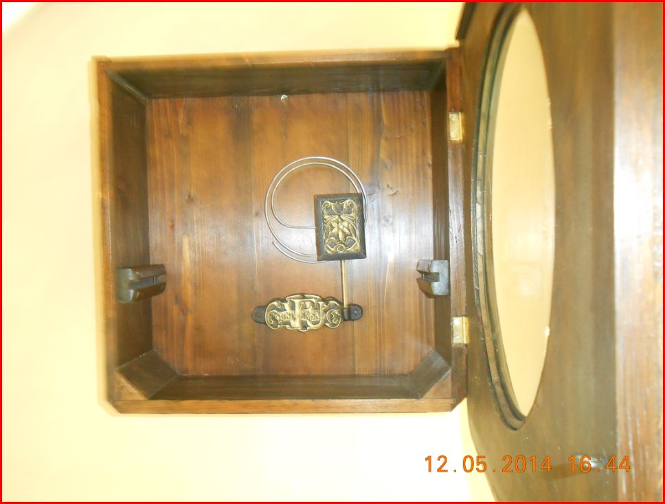

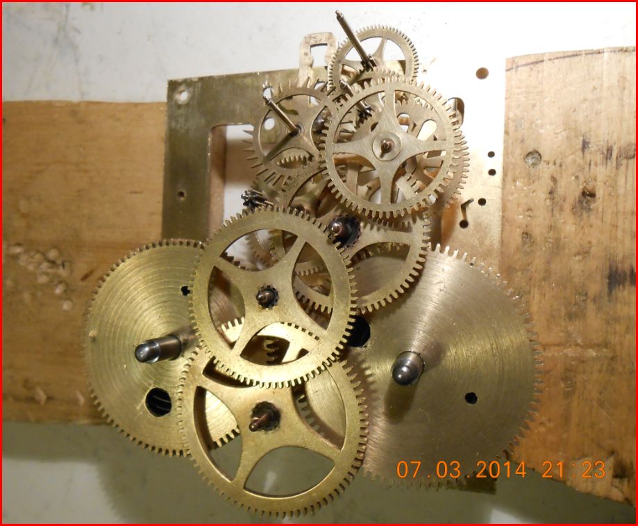

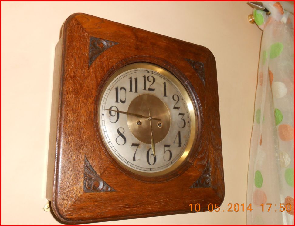

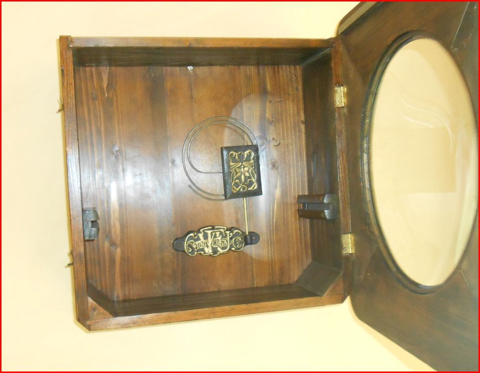

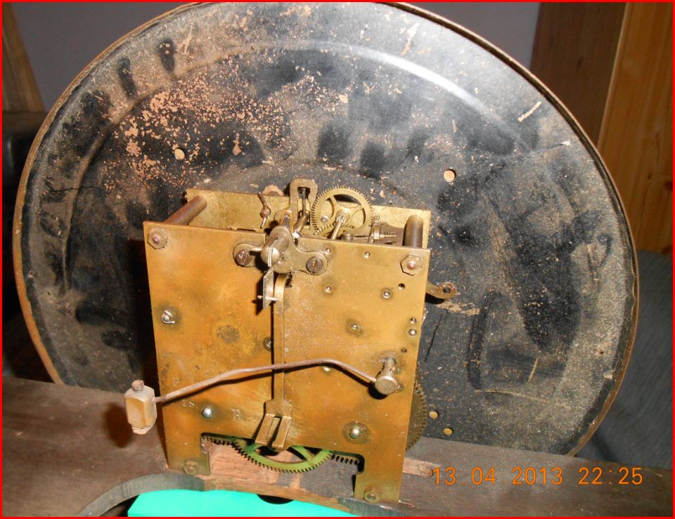

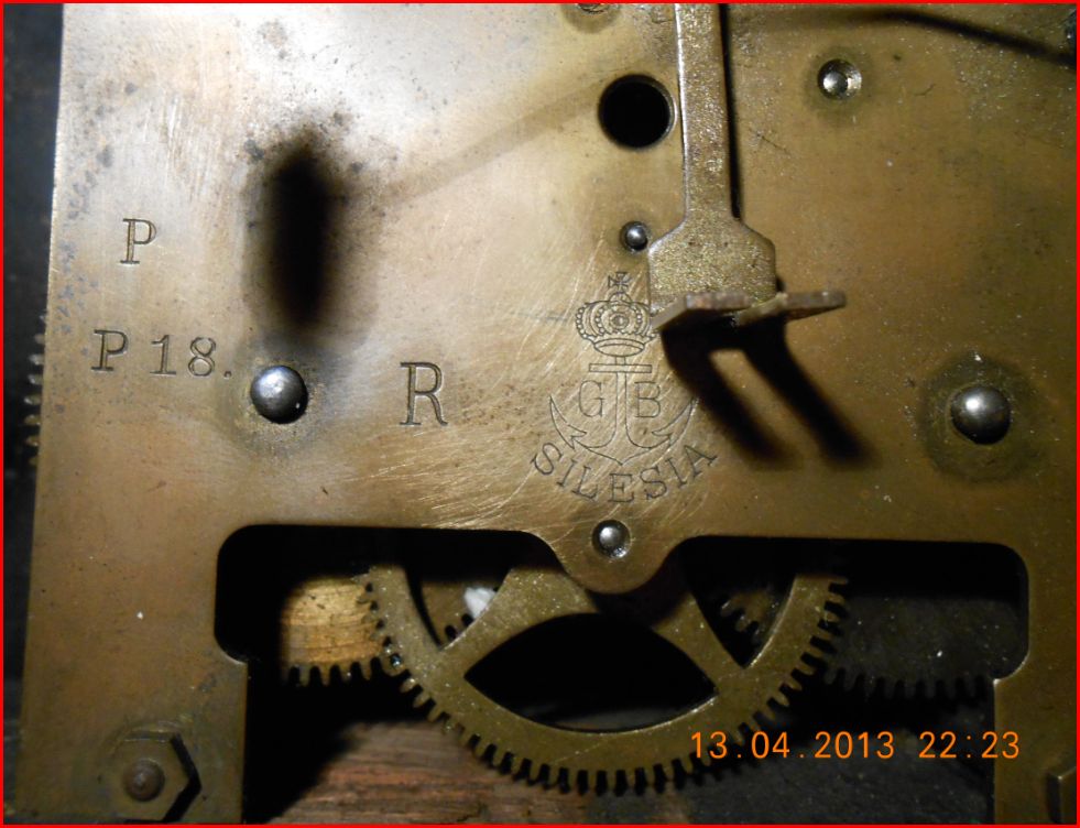

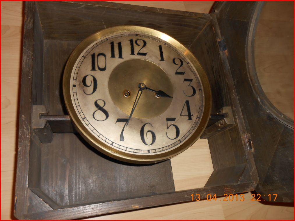

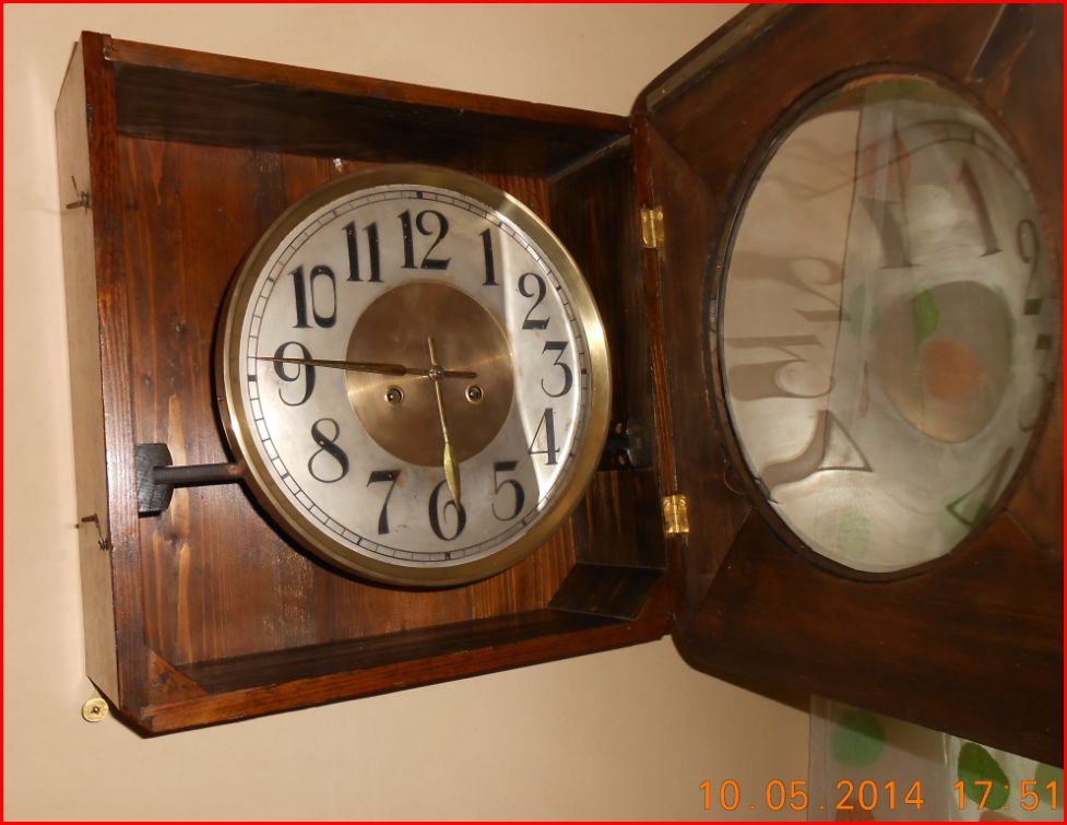

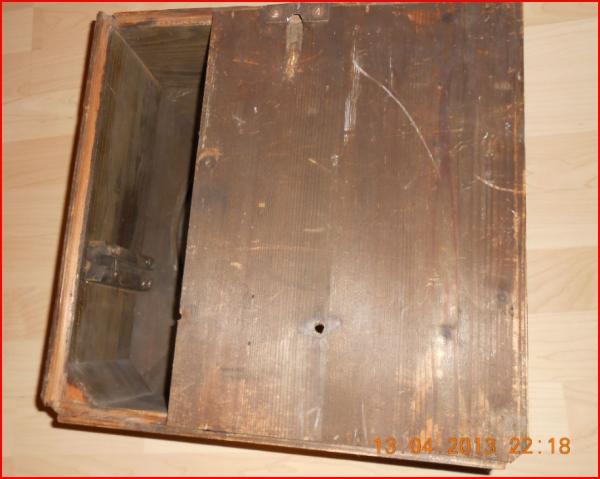

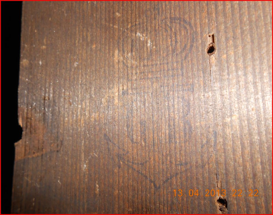

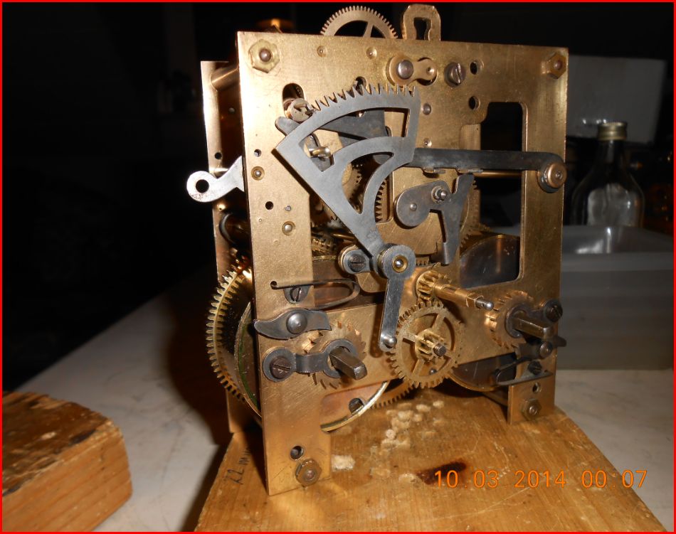

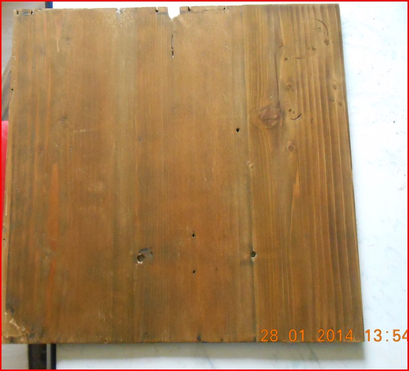

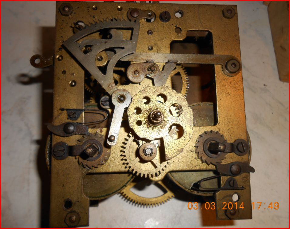

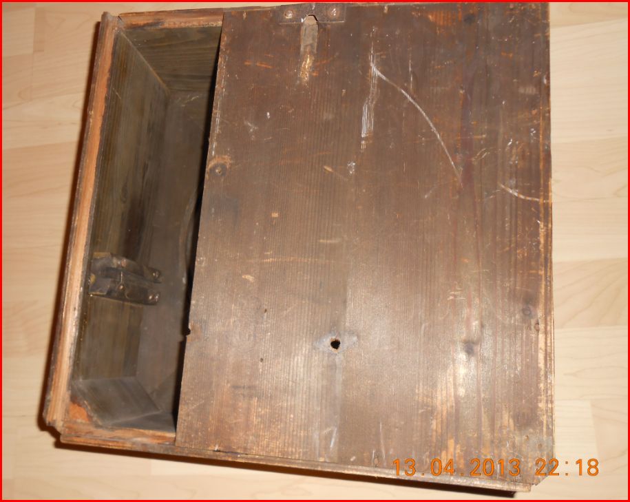

ondra1955 18 #12 Napisano 12 Maja 2014 Witam, wpadl mi przed rokiem taki Becker,bardzo zniszczony, szyba, plecy ubytek, brak gongu i wachadla,oraz ubytki fornieru, chyba to model biurowy albo szkolny, nie jestem pewnybo w katalogu takiego nie znalazlem a i od roku sledzac Allegro i Ebaytez takiego nie widzialem w sprzedazy, tarcza 27 cm, przod masywny debowyw naroznikach rzezbiony, udalo mi sie go odbudowac w miare moich mozliwoscimoze nie perfekt, problem wizualny to wskazowki ktore powinny byc czarneale kupic takie o tej dlugosci to prawie graniczy z cudem,prosilbym Kolegow z forum o okreslenie roku zegara i o ewentualne fotki podobnych.Pozdrawiam. 0 Udostępnij tę odpowiedź Odnośnik do odpowiedzi Udostępnij na innych stronach
ondra1955 18 #13 Napisano 12 Maja 2014 Nastepne Fotki, 0 Udostępnij tę odpowiedź Odnośnik do odpowiedzi Udostępnij na innych stronach
ondra1955 18 #14 Napisano 12 Maja 2014 Nastepne 0 Udostępnij tę odpowiedź Odnośnik do odpowiedzi Udostępnij na innych stronach
ondra1955 18 #15 Napisano 12 Maja 2014 I ostanie 0 Udostępnij tę odpowiedź Odnośnik do odpowiedzi Udostępnij na innych stronach
Witold 56 55 #16 Napisano 13 Maja 2014 O werkach typu SILESIA było wielokrotnie pisane na tym forum. Były to popularne niezbyt wysokich lotów mechanizmy Beckera, a raczej VFU, pozbawione numeracji. Produkowano je w latach ( o ile dobrze pamiętam ) 1906 - 1926. RENOWACJA SKRZYNI I WERKU WYSZŁA CI CAŁKIEM DOBRZE. GRATULACJE. 0 Udostępnij tę odpowiedź Odnośnik do odpowiedzi Udostępnij na innych stronach
ondra1955 18 #17 Napisano 13 Maja 2014 Dzieki za ocene Witold 56, na temat SILESIA troche juz poczytalemale chcialbym zobaczyc ten zegar w oryginale z katalogu albozdjecie jezeli ktos ma takowy zegar,prosze o dalsze odpowiedzi Kolegow z forum.Pozdrawiam, ondra 0 Udostępnij tę odpowiedź Odnośnik do odpowiedzi Udostępnij na innych stronach

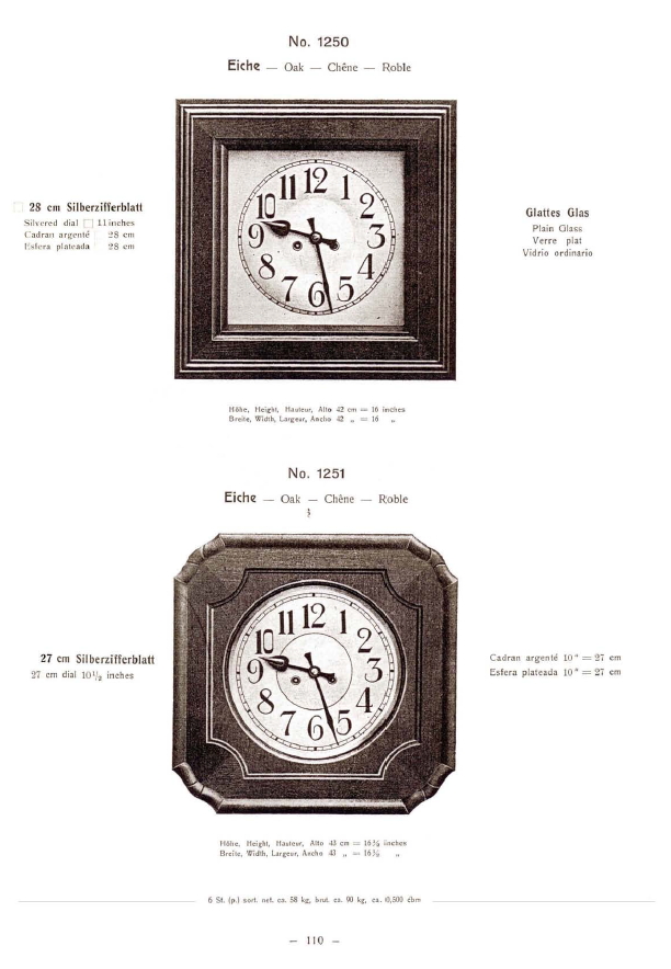

tarant 2979 #18 Napisano 13 Maja 2014 Takiego jak ten nie widziałem. Podobne z roku 1924. 0 Pozdrawiam Piotr Tolerancja musi być nietolerancyjna wobec nietolerancji. Němec z Královce Udostępnij tę odpowiedź Odnośnik do odpowiedzi Udostępnij na innych stronach
ondra1955 18 #19 Napisano 13 Maja 2014 Wielkie dzieki tarant,juz blizej,ten drugi z numerem 27 jest bardzo podobny do mojego,z jakiego katalogu masz to zdjecie?intryguje mnie pytanie ile i dla kogo zrobil Becker takie zegary,moze nie sa one az tak stare bo SILESIA, ale jak malo ich na aukcjach,moja konkluzja na ich temat, jezeli te zegary byly robione do urzedowbiur, albo szkol to mialy bardzo maly okres i szanse na przetrwanie ze wzgledow na 2 wojnebo te objekty byly szczegolnie narazone na bombardowanie.Pozdrawiam,ondra 0 Udostępnij tę odpowiedź Odnośnik do odpowiedzi Udostępnij na innych stronach
