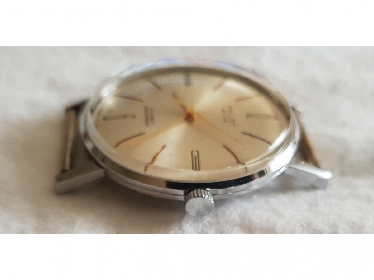

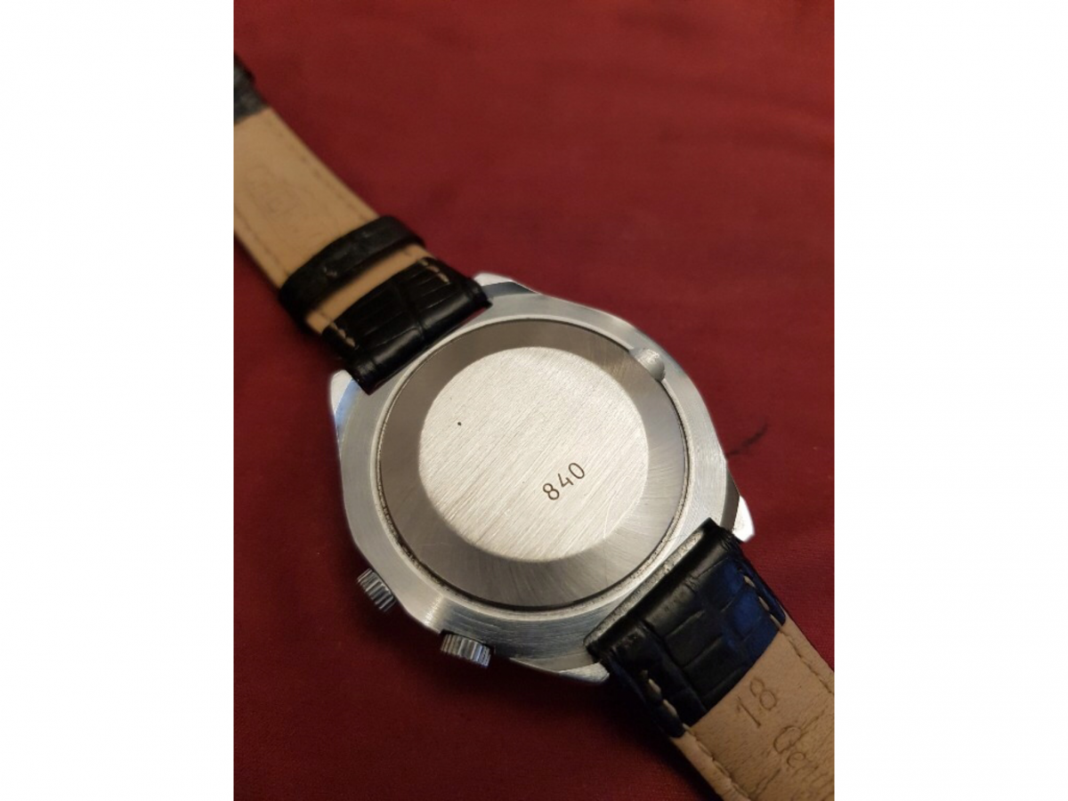

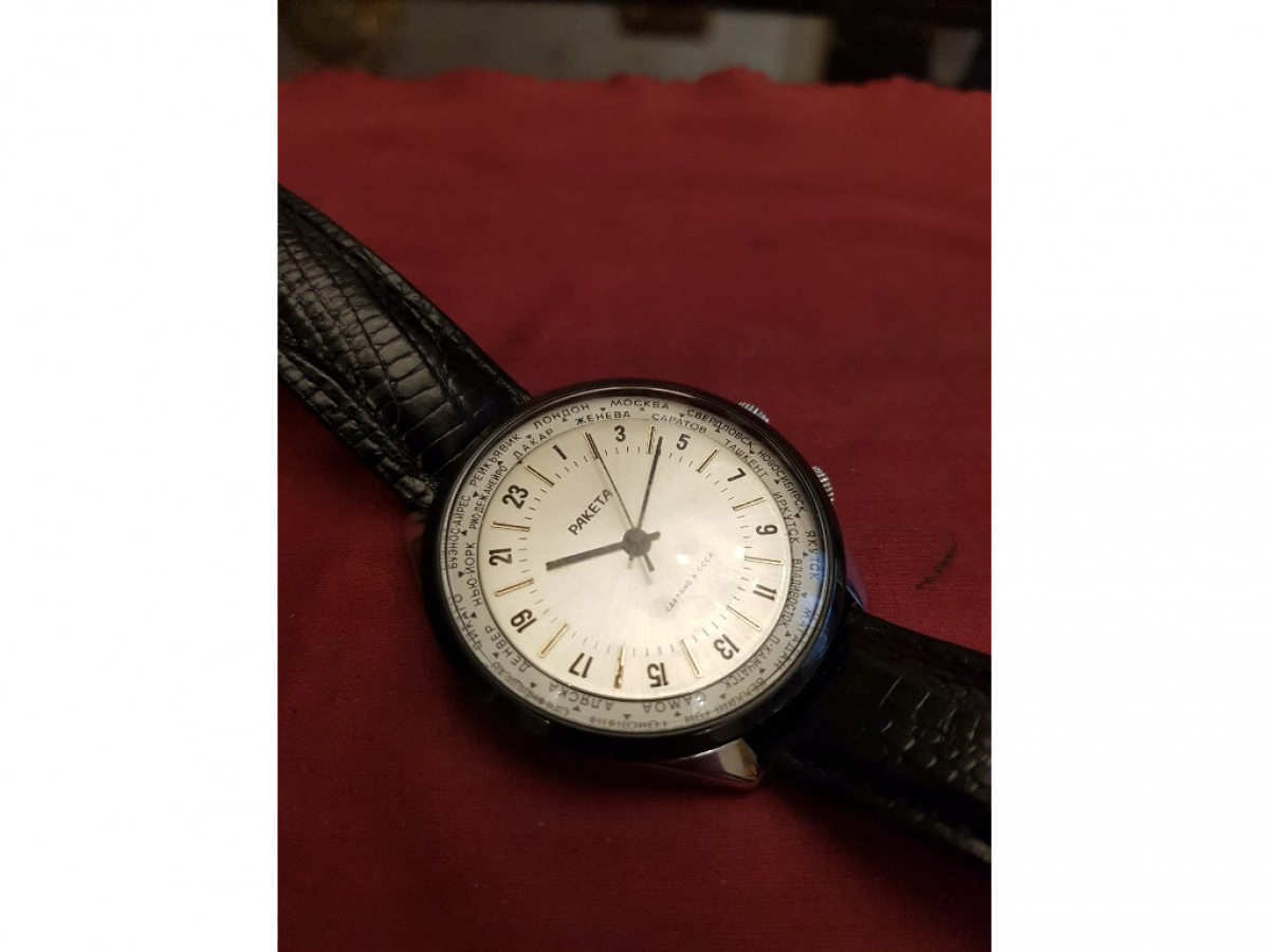

Jako „nowy” członek forum i kolekcjoner witam wszystkich serdecznie. Od niedawna zacząłem interesować się czasomierzami z lat 60-90, a szczególnie ujęły mnie radzieckie staruszki. Na początek postawiłem sobie za cel rakietę 24h oraz poljoty de luxe. Przeglądając ogłoszenia (alledrogo) natknąłem się na dwa zegarki i chciałbym zasięgnąć waszych opinii na temat ich oryginalności i uwag co do tych modeli. Poniżej przesyłam zdjęcia. (Więcej zdjęć przesłać nie mogę, gdyż jest ograniczenie. Jak przesłać więcej?). Ewentualnie na jakie zegarki zwracać uwagę w przedziale 100-300zł?
Rakieta wygląda ok choć dobrze byłoby sprawdzić mechanizm, natomiast Poljot to składak. Nie było de Luxów w chromowanych kopertach.
Edytowane przez kchrapek
Dziękuję za odpowiedź. A czy poljoty występują w srebrnej kopercie czy tylko złote? Jeśli złota koperta to jaka tarcza (kolor)? Co do rakiety - właściciel nie ujawnił w ogłoszeniu mechanizmu i za prośbą również, dlatego obawiam się jej kupna, chociaż bardzo mnie się podoba.

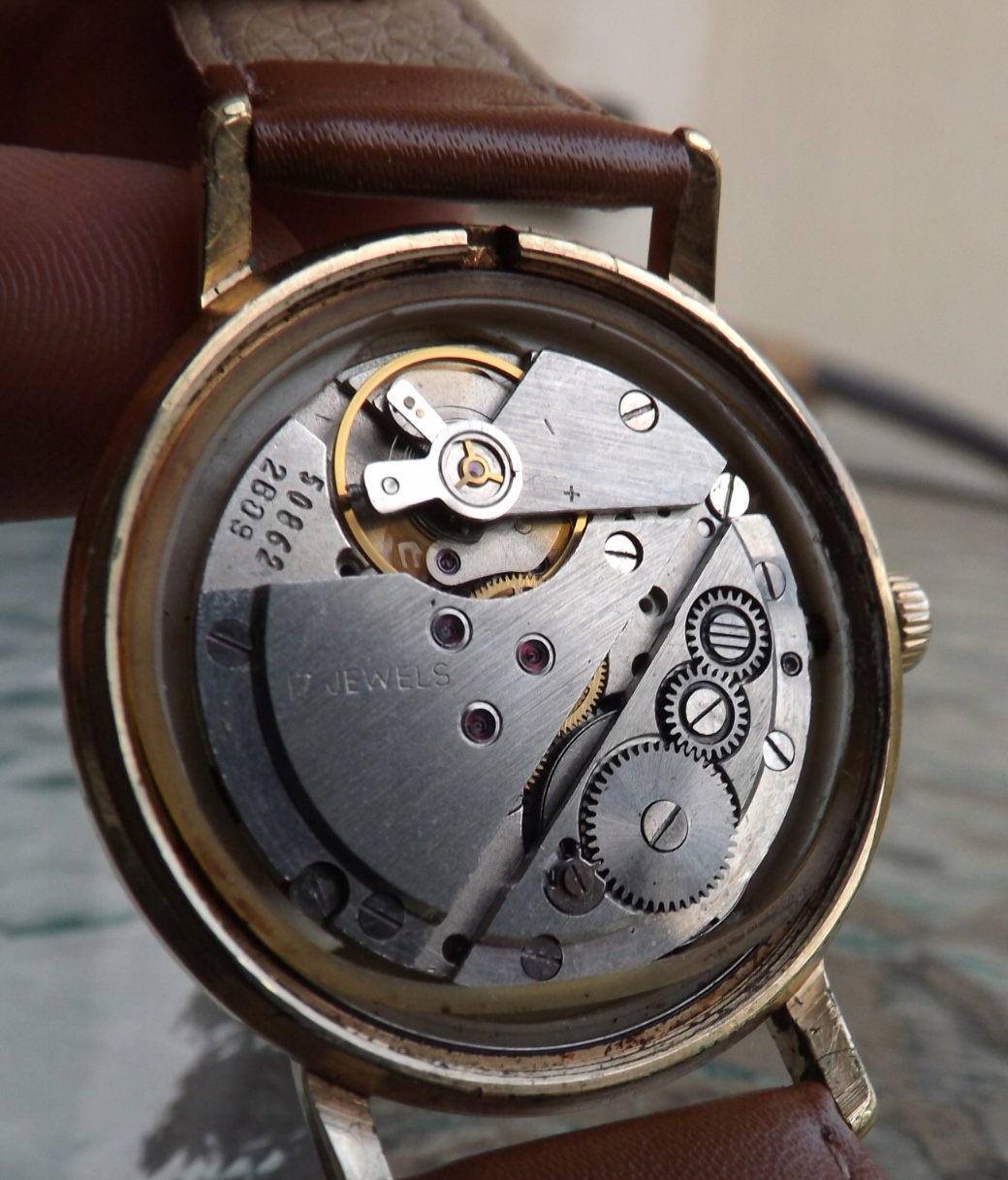

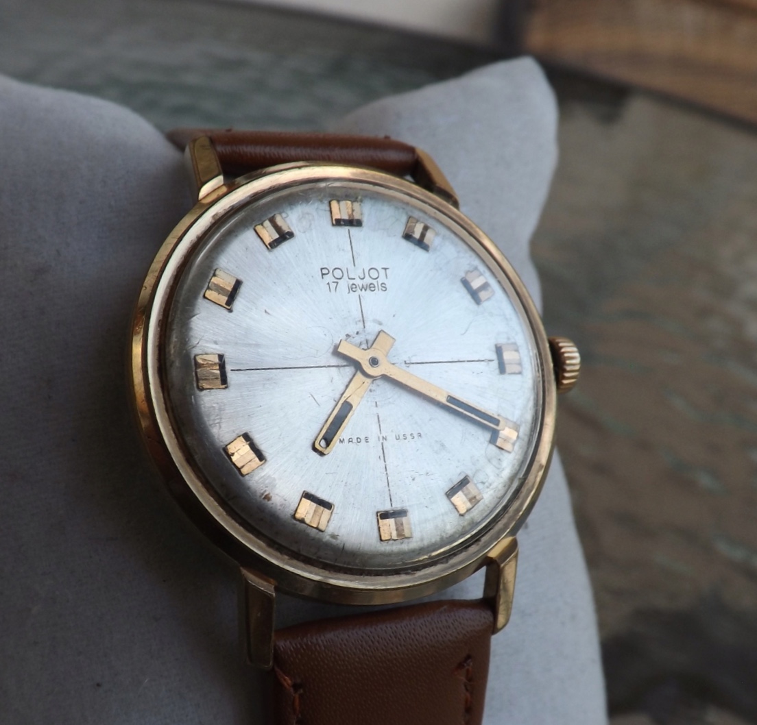

Ten poljot jest w porządku? Jaki może być jego rocznik? Pozdrawiam
Edytowane przez Oskar#s
Przede wszystkim nie ma sekundnika i jeśli tylko wskazówki brak to pół biedy gorzej jak złamana jest ośka sekundowa. Poza tym oryginał.
Złamana ośka sekundowa - jest to do zrobienia? Zegarmistrz?
Jak ma części to zrobi to każdy zegarmistrz.
Jaki to mniej więcej koszt?
Zależy skąd jesteś. Części do tego mechanizmu są często spotykane. Przy okazji wymiany osi przydałoby się czyszczenie i smarowanie. Koszt od 40 do 100 zł zależnie od miasta i zegarmistrza.
Mieszkam na terenie trójmiasta, jak już zakupię zegarek to przejdę się do zegarmistrza. Dziękuję za odpowiedzi.
@Oskar#s , poljoty deluxe wychodziły wyłącznie w złoconych kopertach (au20) i w stalowych (szwajcarskich)
Rozumiem, a to samo tyczy się poljotów 16/17j bez napisku de luxe?
