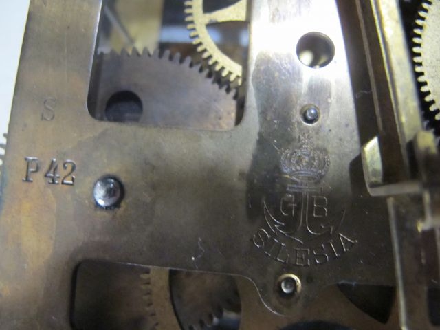

Proszę o informację na temat zegara ściennego Silesia Gustav Becker. Dostałam od rodziców w prezencie zegar. Z tyłu na cyferblacie ma numer 42 i literę S oraz znak z inicjałami GB pod spodem napis Silesia. Prawdopodobnie Sprzedawca Ich oszukał ( taki zakup po znajomości). Proszę i jakieś informację, bedę bardzo wdzięczna. Swoją drogą oszukiwanie starszych ludzi jest już chyba na porządku dziennym, nad czym bardzo ubolewam.Pozdrawiam Ewa

No i cóż to znaczy oszustwo. Nie istnieje coś takiego jak regulowany urzędowo cennik czy indeks notowań itp dla zegarów GB z serii Silesia...
No i jakie informacje ? Serię Silesia produkowano mniej więcej w latach 1907 - 1925. 42 to długość wahadła w centymetrach, co znaczy S nie wiem, prawdopodobnie jest to skrót jakiegoś rozwiązania konstrukcyjnego zastosowanego w mechanizmie (wiadomo  np od czego skrótem są litery H i R).

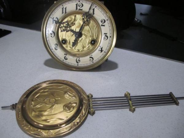

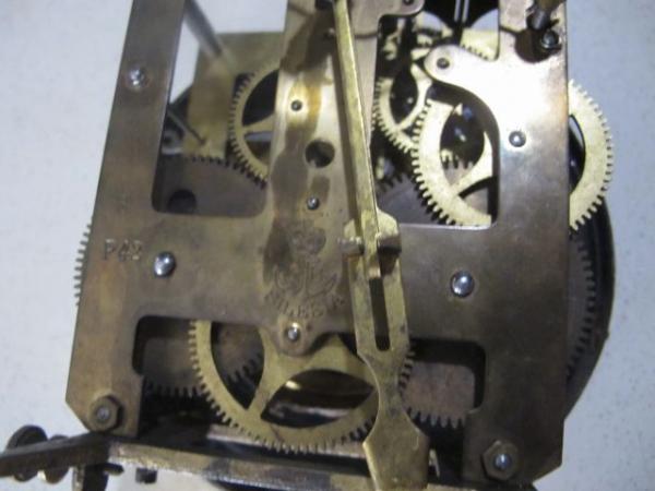

Witam, dziekuję i poniżej zdjęcie, mam nadzieję, że w miarę widoczne
Nie jestem pewna czy udało mi się wkleić zdjęcie :)
Hmm.Werk typowy, brudny.Z pewnością wymaga rozebrania, wyczyszczenia, ewentualnych napraw i smarowania... Podcięcie płyt sugeruje, ze werk został dostosowany do innych sanek, raczej nie w fabryce. A jak wygląda skrzynia ?

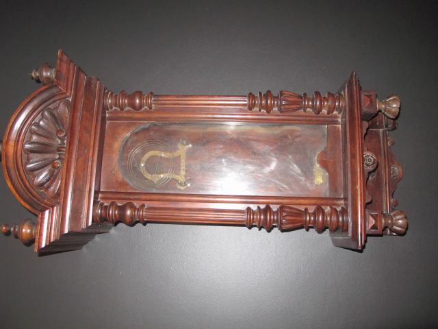

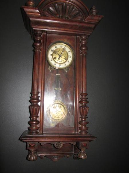

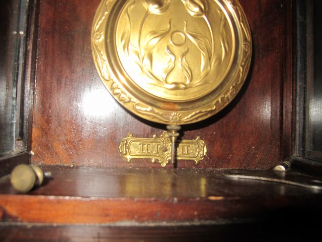

Skrzynia za to bardzo ładna, a w każdym razie wyższej klasy.  Sądzę jednak, że jest nieco starsza, z końca XIX wieku. Nie widziałem również werku z serii Silesia mocowanego na tego typu wieszaku. Secesyjne tłoczenia tarczy i soczewki wahadła nie bardzo pasują do skrzyni (aczkolwiek bywały takie dysonanse "fabryczne"). Jest możliwe (ale nie napiszę że pewne na 100%) ze zegar jest tzw "składakiem". Czyli do starszej skrzyni, w której był inny werk dopasowano nowszy werk.

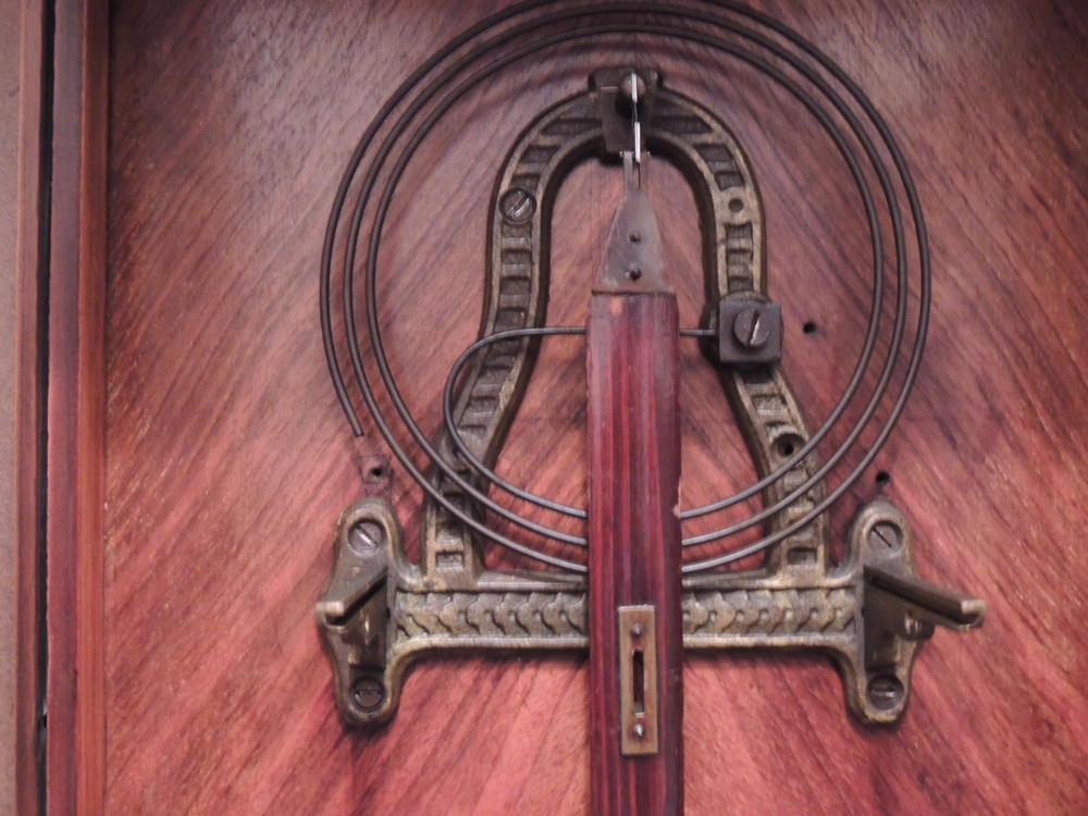

post-72082-0-71780500-1400858386_thumb.jpegpost-72082-0-37222900-1400858394_thumb.jpegpost-72082-0-42675000-1400858402_thumb.jpegDziekuję za zainteresowanie tematem i szczerze podziwiam zakres wiedzy :rolleyes:

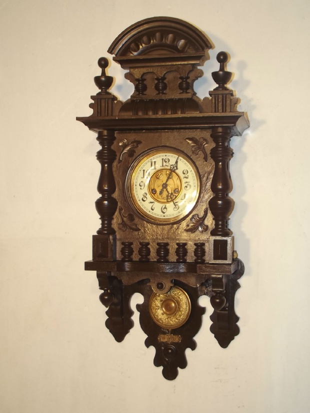

Generalnie zegar bardzo ładnie się prezentuje. Arabskie cyfry i mosiężny środek tarczy w większości przypadków były stosowane w zegarach typu Freischwinger, balkonowych - czyli takich w krótkiej skrzyni z wahadłem wiszącym na zewnątrz. Co ciekawe, zwykle Becker montował w nich właśnie werki z serii Silesia i stąd wzięła się polska nazwa tego typu zegarów - Ślązak.
Jeżeli nie jest w tym przypadku istotny kolekcjonerski puryzm (110% oryginalności) to niech sobie zostanie.

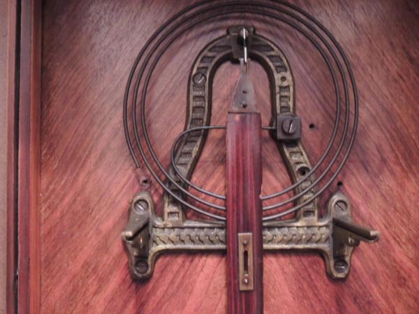

Wieszak w tym zegarze "pachnie" mi wyrobami Kienzle. Przy tego typy wieszakach stosowano raczej mechanizmy pełnopłytowe. Potrzebne dodatkowe zdjęcia wieszaka z bliska.

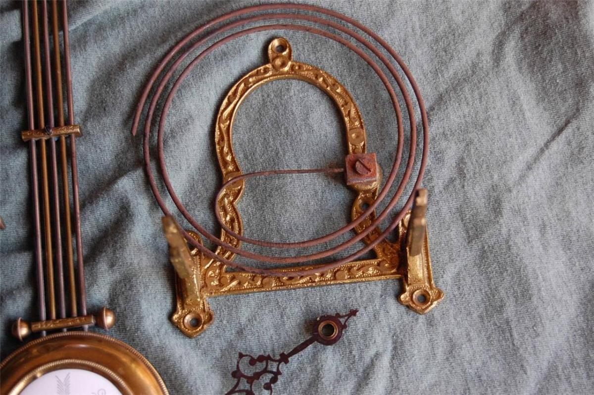

Jeśli Ewa zamieści zdjęcia będziemy wiedzieć. "Podkówka", Piotr z tego co widzę to jest od linki a nie od sprężyny. Przy sprężynach GB chyba nie było  wieszaków w tym kształcie. Coś mi "pachnie" Kienzle, ale jak to przez szybę....
Może być, ten zresztą jest inny nieco. Jedno jest pewne. Ta skrzynia, odlewany wieszak i sanki są "za porządne" na Amerikaner Werk :)
Ed.

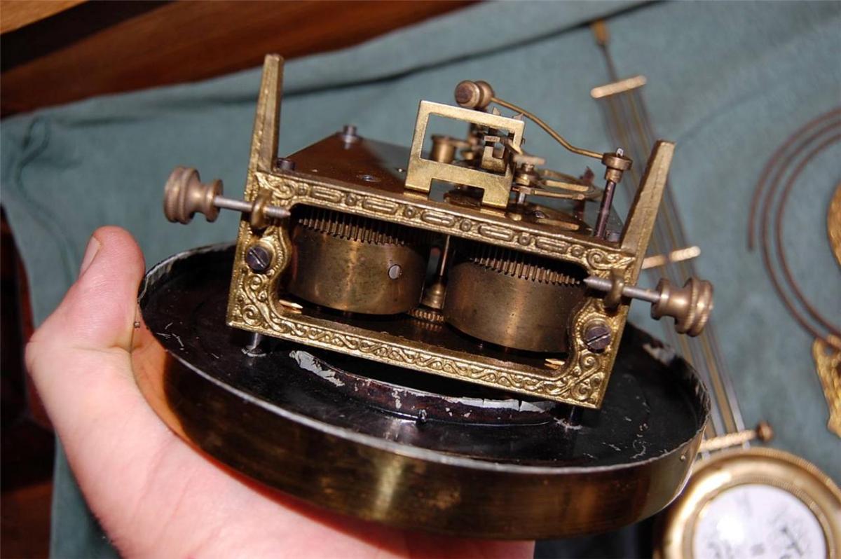

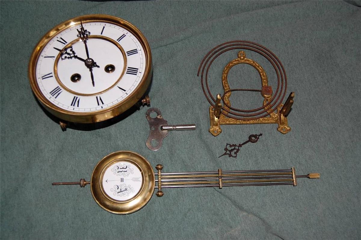

Schlenker Kienzle, jeszcze z Merkur Kopf:
post-6402-0-60185200-1400874579_thumb.jpgpost-6402-0-22183300-1400874578_thumb.jpgpost-6402-0-29722800-1400874577_thumb.jpg
Piotr

dlaczego uważasz że zostali naciągnięci, piękna skrzynia wydaje się że w niezłym stanie sanki o ile nawet nieoryginalne  to obecne zapewne wyższa półka, tarcza i wahadło to komplet ,  nie wiem jaka była cena ale zegar jest ok

  Wg mnie ok - to jest ładna stara skrzynia +GB -p42 tarcza zgodna z wahadłem .Sanki adekwatne do skrzynki ale chyba nie do mechanizmu GB silesja  miał często  nie wiem czy zawsze brzydkie wytłoczki blaszane .Pytanie brzmi czy sprzedawca twierdził że w/w zegar to GB nr katalogowy nr .... czy sprzedał zegar GB-p42 z taką skrzynią oraz czego oczekiwał nabywca ,ładnej całości czy oryginału z fabryki Beckera. skrzynka jest stara   ,mechanizm też po za podejrzeniem graniczącym z pewnością że nie zostało to skompletowane fabrycznie to co możemy zarzucić że nie jest to egzemplarz katalogowy oraz niezbyt fortunne podcięcie płyt można było znaleźć mniej drastyczne rozwiązanie, Kto  złożył i kiedy zegar w całość nie wiemy może przed ostatnim zakupem może kupę lat temu jakiś zegarmistrz zalecił wymianę werku zamiast naprawy np. po wystrzale sprężyny co mogło się wiązać z znacznymi uszkodzeniami. skrzynka nie jest z tektury ani ni widać by się sypała mechanizm do czyszczenia ale nie Chiński kwarc nie metron. Wszystko ma swoją wartość zapewne ten zegar też nie musi być z katalogu by posiadał wartość.

Zegar jest do uratowania :) to dobra wiadomość. Prawdopodobnie w obudowie został zachowany oryginalny wieszak po poprzednim mechanizmie firmy Kienzle, bez dodatkowych  otworów po innych wieszakach. Wystarczy poszukać odpowiedniego werku.
Jest jeszcze nie rozwiązana, a podniesiona przez zigiego kwestia kiedy i dlaczego to się stało. Jeżeli to jest stara sprawa - wymiana popsutego werku w "zyjącym" organizmie, celem umożliwienia dalszej jego eksploatacji, to zupełnie coś innego od "sklecenia Frankensteina" do sprzedaży...
