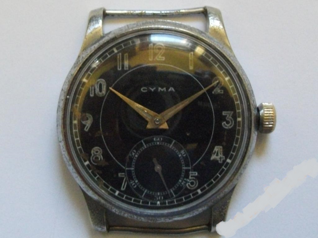

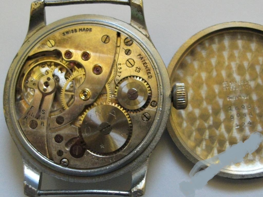

kupiłem taki o to zegarek cyma sprzedawca twierdzi że militarny wskazówki minutowa i godzinowa najprawdopodobniej nie oryginalne ale czekam na wasze opinie czy taki model występował co możecie powiedzieć na temat mechanizmu i ogólnie jak coś jakie wskazówki powinny być zdjęcia które wstawiam pochodzą jeszcze z aukcji zegarek ma 38mm bez koronki rozstaw między teleskopami 20mm
Niby dlaczego militarna? Zegarek militarny to zegarek wypożyczony przez wojsko żołnierzowi na czas służby. Aby rozstrzygnąć militarność tej cymy, konieczne będą zdjęcia oznaczeń z dekielka - jeżeli ich nie ma, zegarek ten jest normalnym, cywilnym zegarkiem.
ps. Jeśli tezę o militernosci podpierasz faktem czarnej tarczy, to znaczy, że uległeś mitowi ;)
Zegarek militarny nijak ma się do wojskowego.
Militarny , czyli taki w stylistyce wojskowej - minimum świecące wskazówki i indeksy z czasów wojny.
Wojskowy - czytaj noszący oznaczenia przynależności wojskowej DH , GSTP itp.
Nawet współczesne seikacze i inne gady mające zieloną tarczę i świecące indeksy nazywane są mianem militarnych.
Pzdr
a może coś więcej o mechanizmie modelu i wskazówkach ? jakie to lata ?

Trochę bym się pospierał ;) Według mnie, zegarek militarny = zegarkowi wojskowemu. Nomenklatura "Militarny" na Seikacze z zieloną tarczą jest błędna, bo są to zegarki o stylistyce militarnej - jednak z militariami i wojskiem wiele wspólnego nie mają. Ale to tylko moje zdanie :)
to nikt nic na temat mechanizmu datowania czy z takimi tarczami wskazówkami i w takich rozmiarach występowały nie wypowie się ?
nie bana nie mam ale szukałem trochę i nic z takim mechanizmem ani tarczą nie napotkałem ta z linka zdecydowanie inna te widziałem ale chodzi mi konkretnie o tą co zakupiłem :)
Jeśli nie ma żadnych oznaczeń na deklu ani na tarczy to jest to po prostu Cyma z czarną tarczą i nic więcej :)

Zegarki wojskowe nie zawsze mają oznaczenia na tarczy czy deklu, ale to powyżej, rzeczywiście, w żaden sposób nie wygląda na wojskowe. Zegarki o takiej stylistyce były popularne w latach '30 i '40 i tyle. Poza tym zastanawiam się czy wskazówki nie są przypadkiem późniejsze od reszty zegarka.
