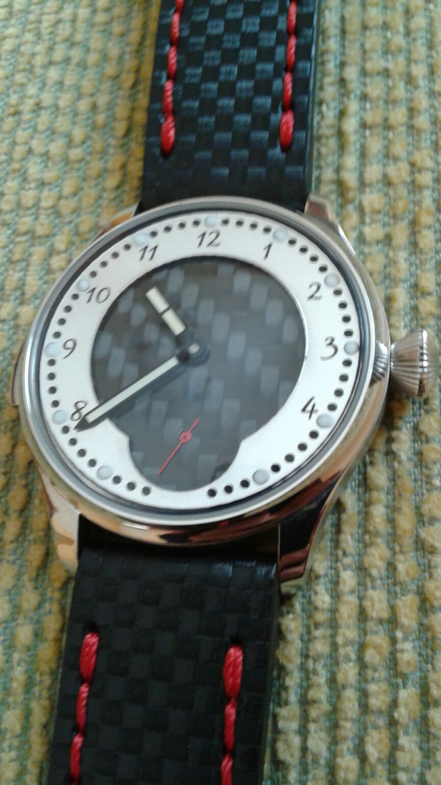

a tu co wczoraj powstalo z włókna węglowego

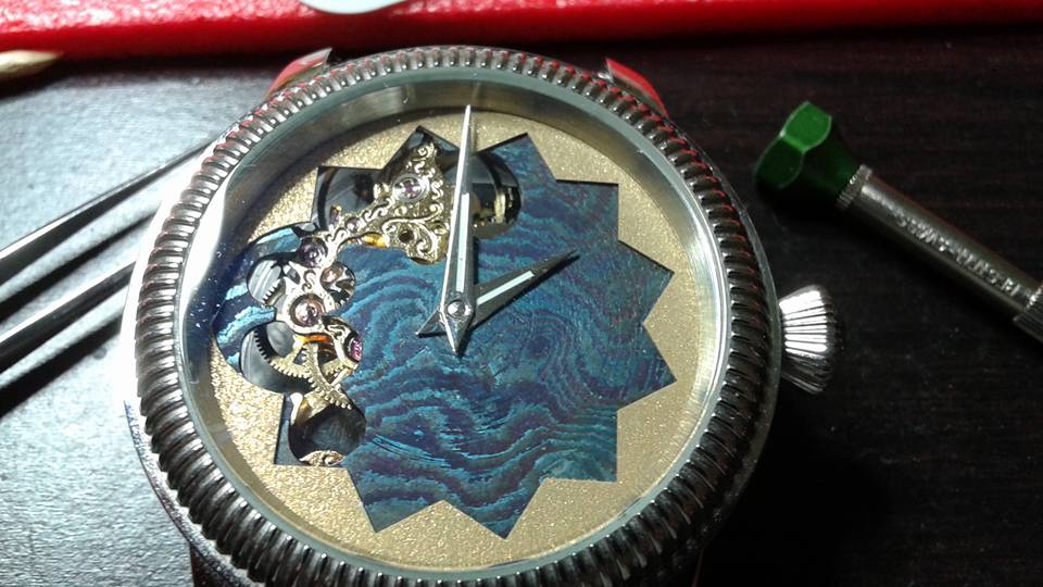

stal damascenska z indeksami

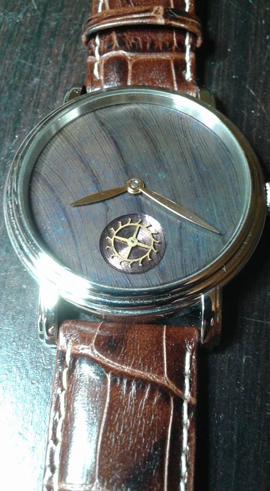

i troche bardziej niebieska powstala dzisiaj
If your watch is not ticking I will make it tock
nie moglem spac.

dzisiaj powstal .
co tu pisac stal damaszynska termicznie obrabiana dla uzyskania
odpowiedniego koloru.
Dziękuję. Myślałem że to jest grawer. Ładny kolor, robisz palnikiem czy w piecu ?

plyta tylko grzeje do 370 stopni celcjusza a to mi wystarcza

Używałem opalarki ale to dobre do drobnicy. Do kopert mam na piecu 900 stopni i dopiero wtedy wychodzi w miarę równa barwa. Podkłady sam klepiesz czy zamawiasz materiał ?
