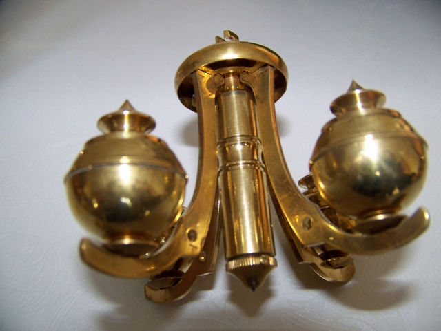

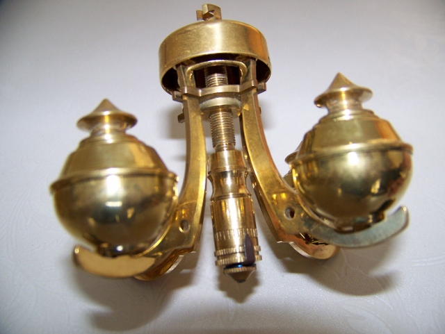

 W każdym razie wahadło jest z dźwignią, długie ośki, górny uchwyt ramion znalowy... chyba ( mosiądzowane ), czyli jedyny pasujący kapturek jest wyoblany - wysoki.
Pozdrawiam Mariusz

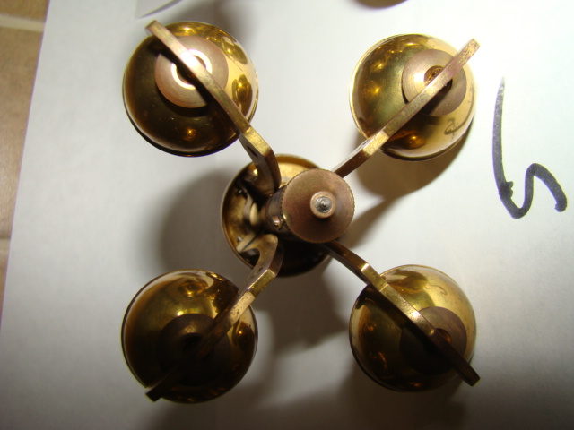

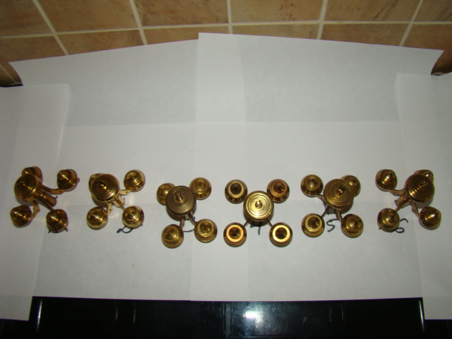

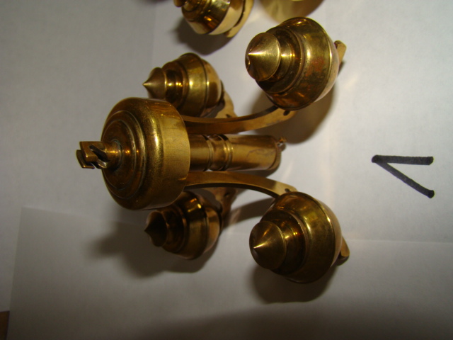

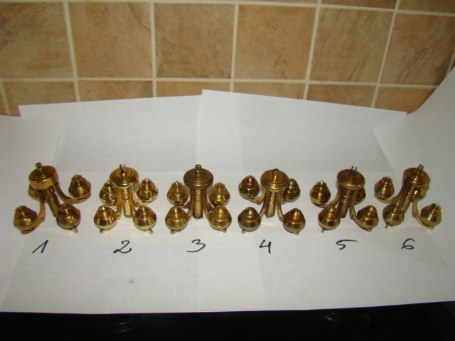

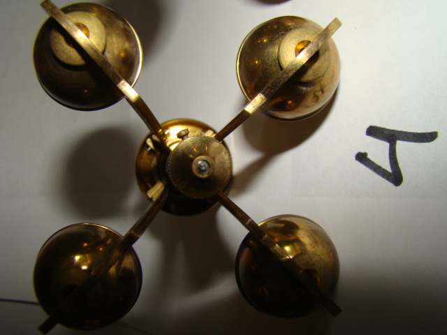

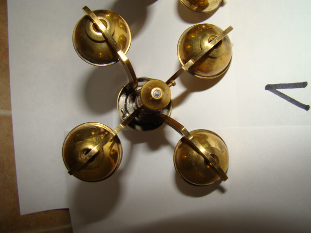

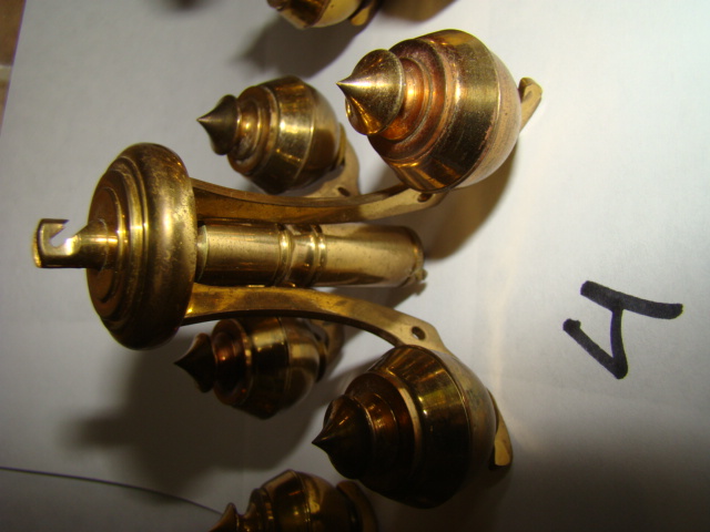

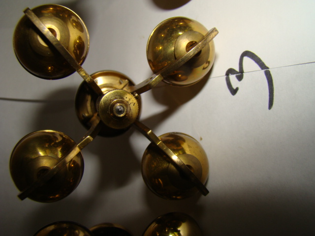

Nie wiem czy Koledze to pomoze. Jedyne takie wahadlo jakie posiadam.
Poswiecilem sie i rozkrecilem je kompletnie :).

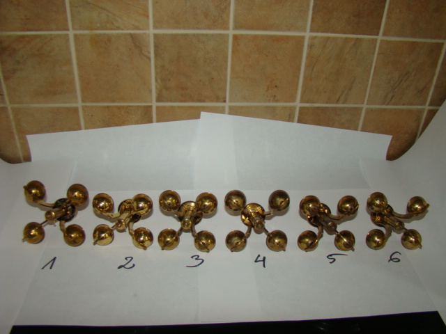

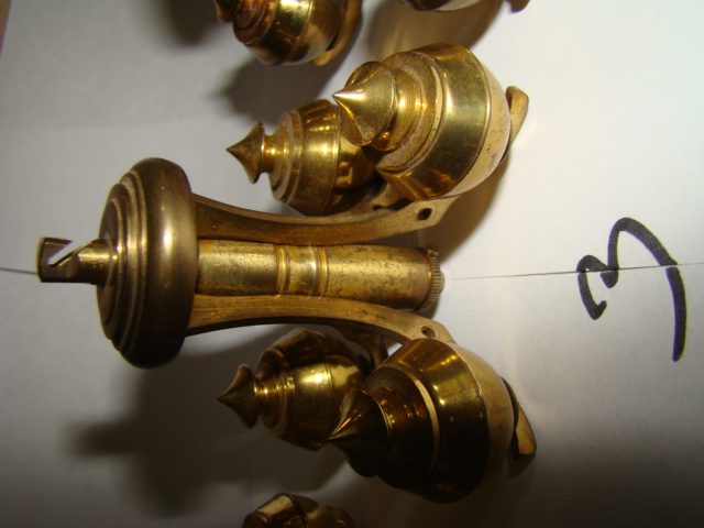

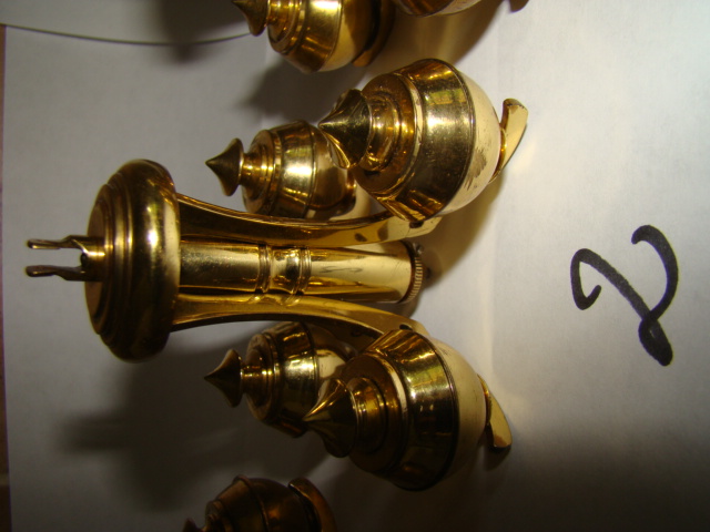

Kilka moich
ciag dalszy
kolejne
ostatnie
:D

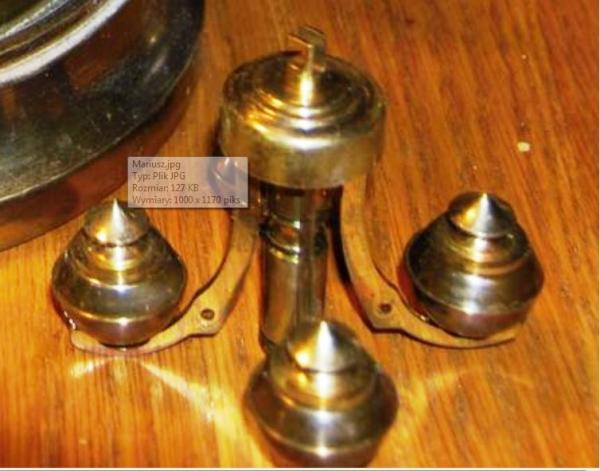

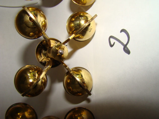

już nie muszę pokazywać - wahadło, które mnie zaskoczyło i sądziłem, że to jakiś składak Anetta pokazała  - nr 1 .
Dwa to już raczej nie przypadek, a ktoś mi mówił, ze takiego połączenia "kapturków" i regulacji nie było.

Na pewno mamy trzy rodzaje ramion - Na dźwignię z krótką  ośką ( pokazał kolega czerralf) ), na dźwignię z długą ośką i na krzyżak  z długą ośką ( jak będę robił zdjęcia pokażę oba )

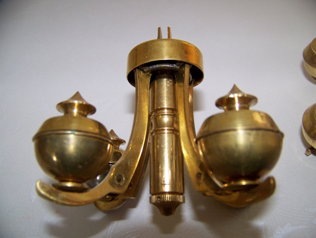

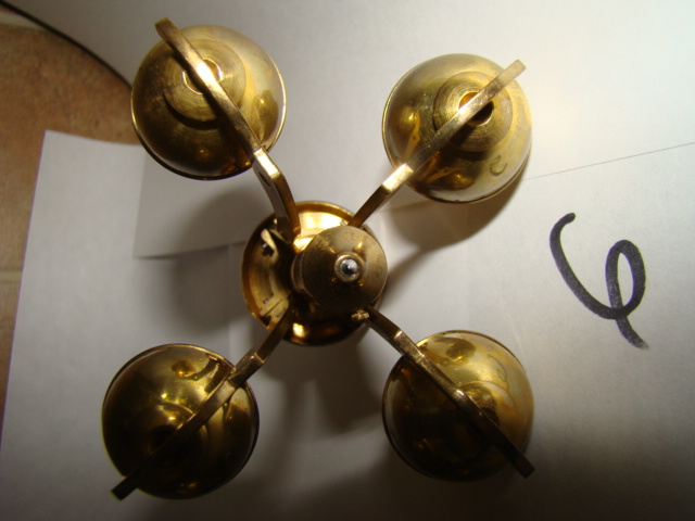

Co do różnic. Wahadło nr. 6 ma półokrągłą zawieszkę - haczyk. To udało mi się dostrzec bez mierzenia.
