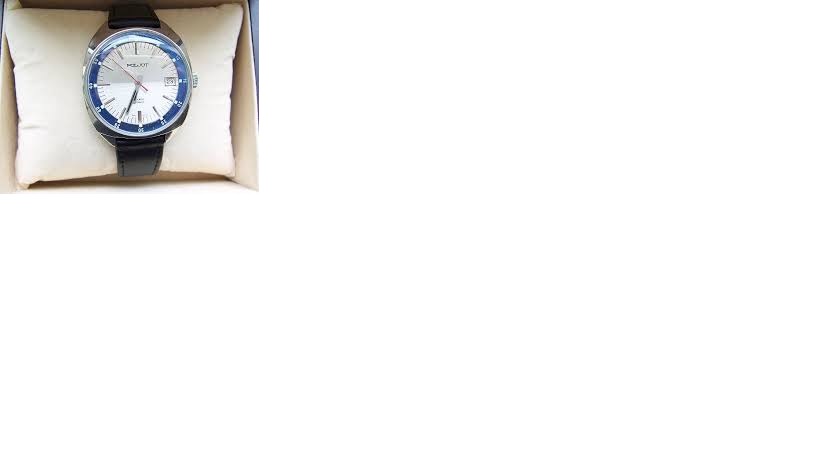

To jest taki zegarek jak ten w załączniuku. Na odwrocie ma nastepujący numer "701777" a co do zegarmistrza to powiedział że "gruntownie go czyścił" to wszystko co wiem.
Gdybyś chciał się czegoś więcej dowiedzieć o zegarku to wpisz w google "poljot 55g" lub wejdz na bloga http://zegarkiradzieckie.blogspot.com/2014/02/poljot-55g.html.

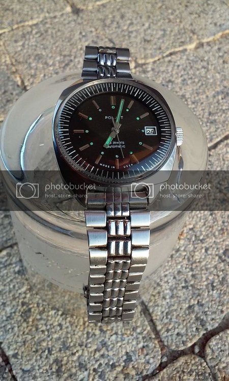

Witam,
stałem się szczęśliwym posiadaczem Poljota automatic 55g 23 jewels z datownikiem i w stalowej kopercie.
Jest to mój pierwszy automat, i pierwszy zegarek w stalowej kopercie :-)
Czy ze zdjęć poniżej i z numeru na deklu (452146) można określić czas jego powstania z dokładnością do jednego roku?
Dzięki!
Paweł
Lubię stare zegarki :)
Nie da się. A przynajmniej nie słyszałem żeby ktoś to potrafił :)
OK.
Lata 70'te, czy 80'te?
(na bransoletę proszę nie patrzeć, dzisiaj dołożona z jakiegoś kwarcowego timeluxa)
