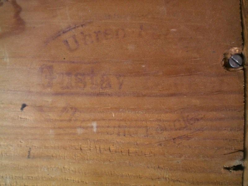

Czy firma Beckera sygnowała w ten sposób swoje skrzynki? co wiem to były tylko czerwone etykietki a nie było sygnacji z mechanizmu, sygnatura z mechanizmu na skrzynce ???
to jest oryginalna sygnatura jeszcze były inne. producentów dla Beckera, tą w/w nie znam.
to jest sygnatura naklejana jak sie nie mylę przez firmę Junghans po przejęciu
Jakby ktoś miał dane dotyczące sygnatur skrzynek Gustava Beckera (kompletne) to z góry dziękuję..

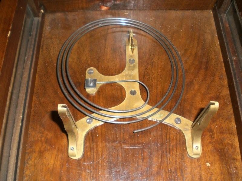

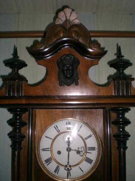

Witam,
Zastanawiam sie nad kupnem tego Beckera.
Chciałbym się zapytać specjalistów, co sądzicie o tym zegarze.
Czy Waszym zdaniem sanki należą do tego zegara? Czy tego typu było montowane w Beckerach?
Numer skrzyni odpowiada nr werku.
Jaka Waszym zdaniem jest cena rynkowa tego zegara?
Bardzo proszę o opinie.
Dziękuję.
Hmmm. rynek sam ustali cenę, na nas w tej kwestii nie licz.
Poza rzeźbą na szczycie korony (ale nie dam głowy) wszystko wydaje się być OK. Takie sanki, zastępowane już przez ozdobne, odlewane jeszcze się wówczas zdarzały. Niewykluczone jednak, że sokoloocy koledzy czegoś się dopatrzą. Zegar mi osobiście się nie podoba. To jest już ten banalny, mało wyrafinowany eklektyzm.
Piotr

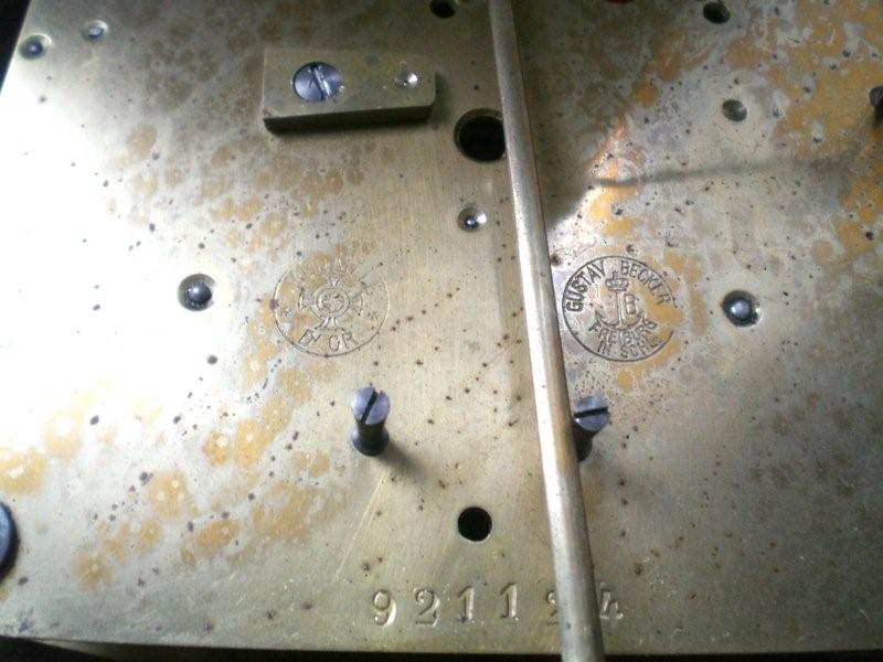

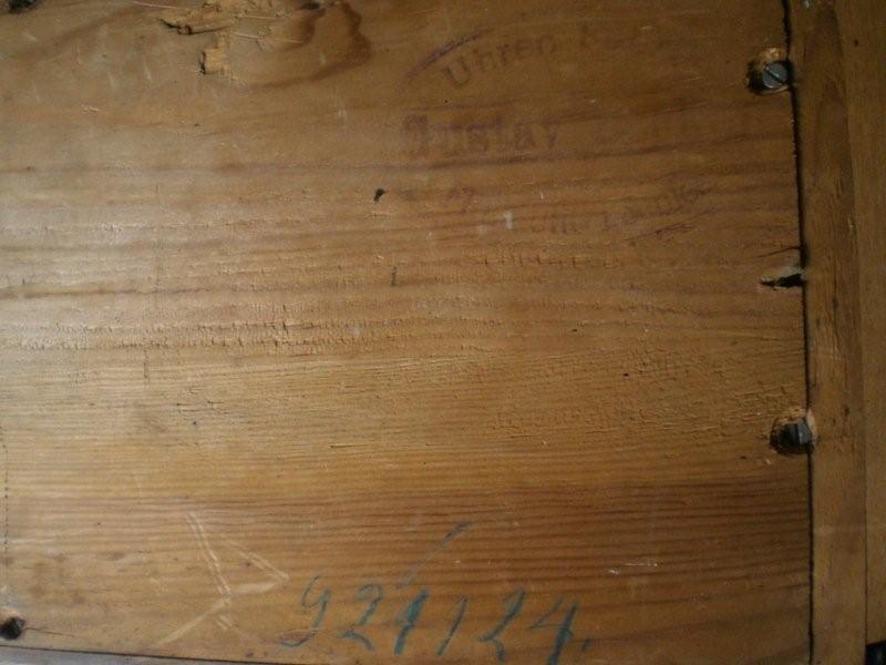

Może ktoś wrzucić numery seryjne i lata produkcji GB w czechosłowacji
mam jeden fajny egzemplarz i nie mogę ustalić dokładnej daty produkcji.
883051 gdyby to swiebodzicka wytwórnia była to miło by było
Już od dawna są wrzucone...
Piotr
@tarant
Podrzuć proszę link do tej numeracji.
NAWCC zmieniając silnik forum spierniczyło linki do stron, więc nie wiem.
http://zegarkiclub.pl/forum/topic/20056-zanim-zadasz-pytanie-sprawd%C5%BA-te-linki/
Gdzieś w temacie Post Your GB Clocks Here...
https://mb.nawcc.org/threads/post-your-gustav-becker-clocks-here.10545/
Piotr
