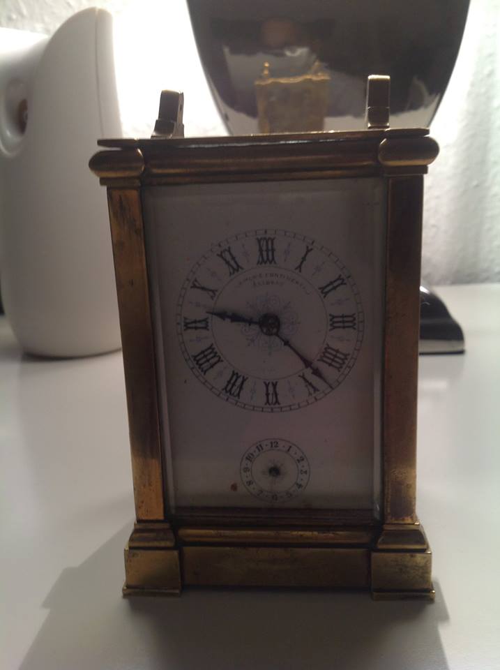

Niewiem czy pisze w odpowiednim dziale...
Lezy to u mnie juz kawalalek czasu..
jest to kareciak marki hmm no niewiem wlasnie  :)  ;)
nazwy to continental albibert pierwszego slowa niemoge odczytac ... z  tylu widnieja nastepujace napisy od gory jakas sygnatra po jednej stronie R po drugej A
po boku napis Reveil...
przy miejscu na kluczyk Aigilulles przy drugim miejscu na kluczyk AigReveil
w dolnym lewym rogu liczba 539...
ten zegar chyba komus kiedys spadl bo widac to po rozwalonej szybce u gory...
niewiem czy jest na chodzie ale watpie...
nieznam sie wiec bede opisywal tak jak umniem na gorze jest miejsce gdzie jest tzw. wlos i to koleczko poprostu lata jak szalone wiec napewno cos jest nietak...
po drugi niemam czym to nakrecic by sprawdzic czy to dziala...
moje pytanie brzmi co to wogole jest i czy jest sens probowac oddac to do jakiegos zegarmistrza na renowacje???

Opisy jak na każdym francuskim zegarze tego typu. Regulacja: wolniej - szybciej, wskazówki - (ustawianie czasu), wskazówka budzenie (ustawienie)...Kareciak wygląda na dość stary, ale te mikrozdjęcia...:(

Przede wszystkim pokaż go od góry, chciałbym zobaczyć przystawkę balansową, wtedy powiem Ci coś więcej.  Jest to ośmiodniowy budzik produkcji francuskiej. Tarcza jest w całości czy ma pęknięcia?

Tarcza jest w calosci...

wlasnie ta czesc jest wg. mnie popsuta bo jak przypuszczam balans lata jak szalony...zreszta szkielko jest do polowy ulamane co moze swiadczyc o upadku wlasnie w tym miejscu...
mat tez skrzywione uszy na raczke z jednej strony... wogole gora jakas krzywa  :( i niema oczywiscie tej raczki  :(

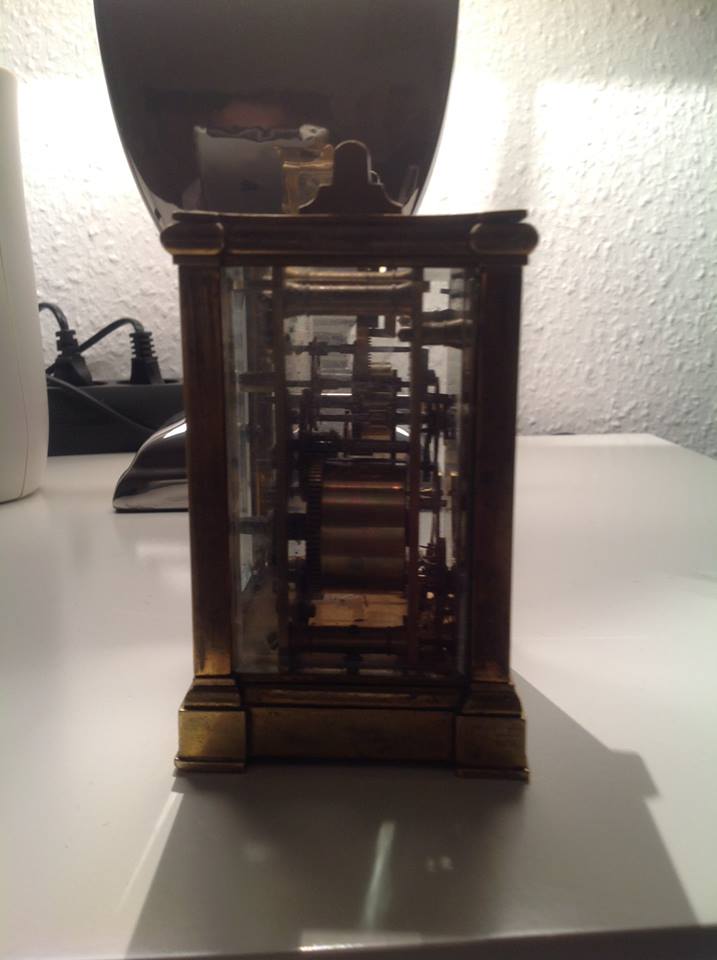

Czy ma wychwyt cylindrowy, angielski czy szwajcarski? (Dwa ostatnie kotwiczne)

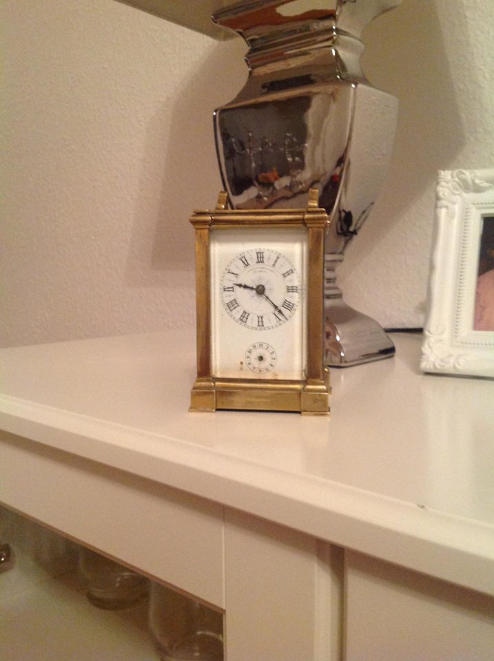

lepsze zdjecia..
Gość Angelo
i jeszcze bok

Czy opłaca się coś z tym robić? Pewnie tak, ale szału nie ma. Jeśli na tarczy nie ma śladów drobnych pęknięć to można się nad nim "pochylić". Przystawka z wychwytem cylindrowym, duże cylindry mam, więc można ją naprawić. Brakuje uchwytu, szybka jest zbita, nie ma tez wskazówki budzika. Nie wiadomo co okaże się po rozmontowaniu mechanizmu...   a, brakuje jeszcze dzwonka... ale to detal...

patrzac na tarcze nie ma pekniec... jedynie na gorze jest kawalek uszczerbiony ale naprawde maly i nie jest to widoczne...
