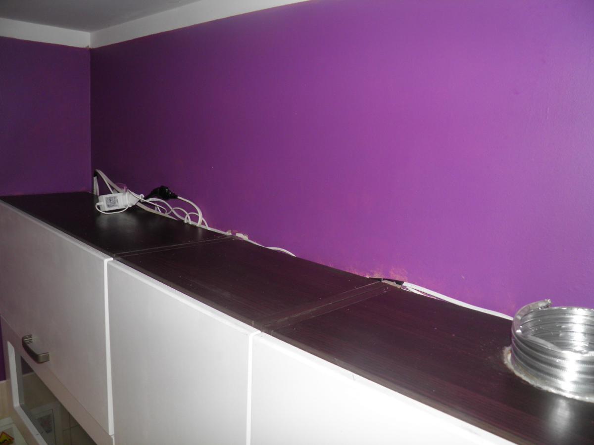

W takim razie zaczynamy. Szafki na samej górze, te po prawej sam wykonaem, do zrobienia pozostay jeszcze dwie, w tym jedna bardziej skomplikowana z powodu obecnoci komina okapu.
Widoczny ślad na kurzu, to test białej rękawiczki. Perfekcyna pani domu załamała się i wystawiła mi fakturę za pranie białej rękawiczki. Ale wcześniej zabrała ją karetka po tym co zobaczyła.

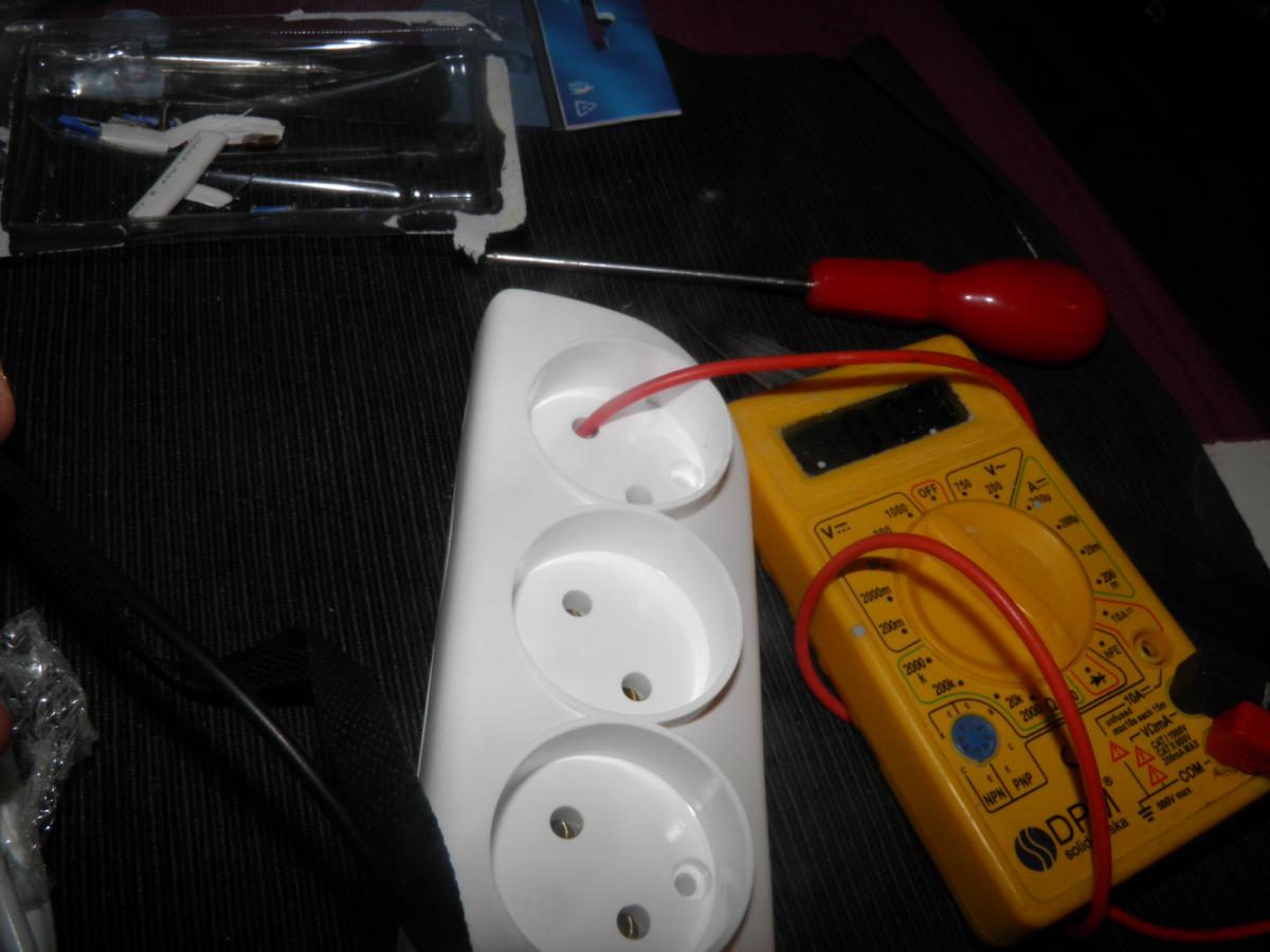

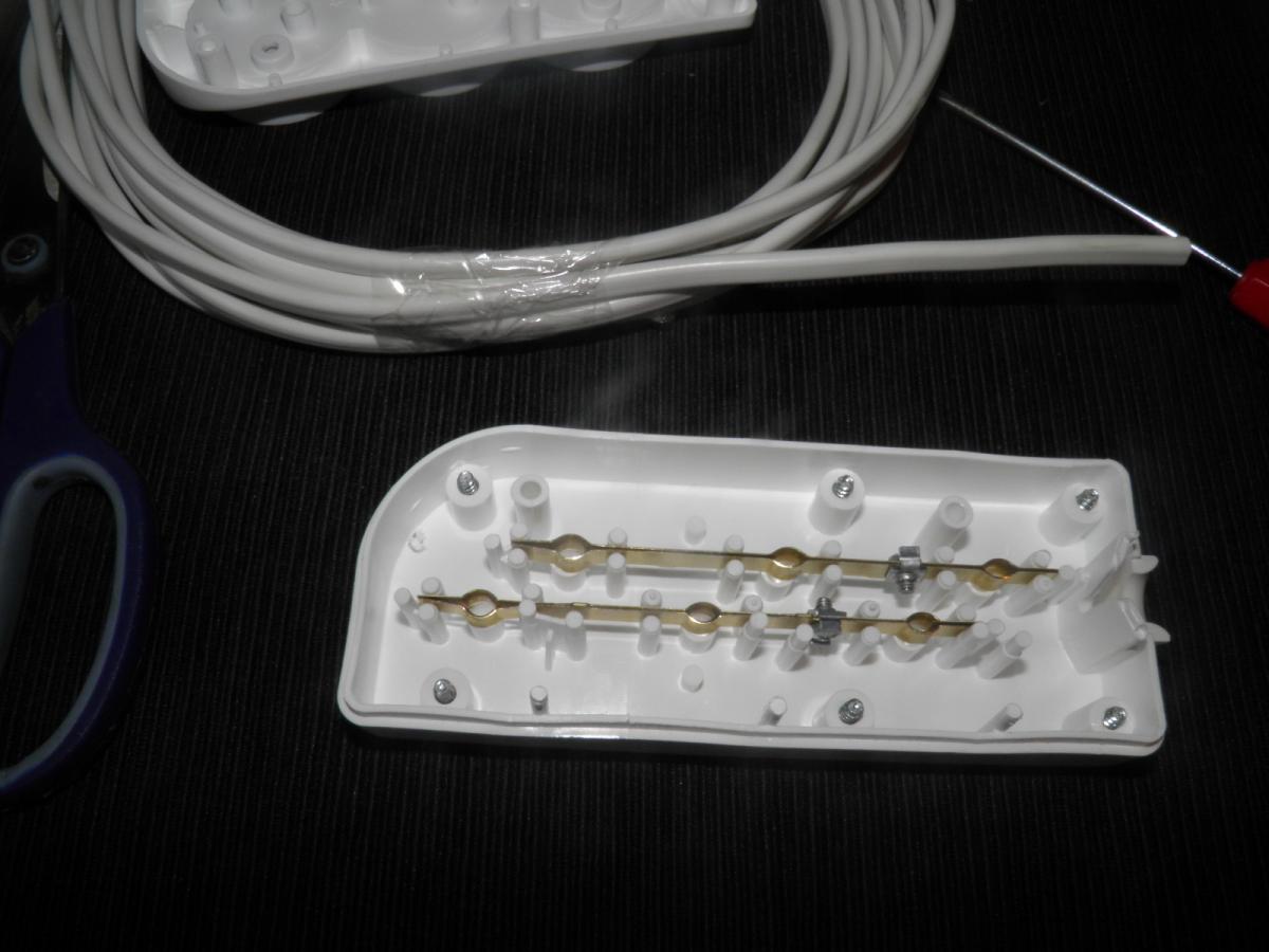

Lustro też już przerabiałem, w sumie to nawet dwa. Jeden plus lustra. Mają fajne w IKEA (nie wolno pisać IKEI) a uwielbiam kuchnię tego sklepu. Ok, bierzemy się za demontarz końcówki przedłużacza...
Jako były niedoszły elektryk z wykształcenia, przypominam, że żyłę przewodu (w tym wypadku dwużyłowa linka) wyginamy w stronę obracającej się śróby, która ma go przycisnąć.
Edytowane przez albiNOS 01
O tak mniejwięcej...
I prawie gotowiutknie. Dla upewnienia się, że przewód nie zostanie wytargany przez synka, choć raczej nie powinien, ale dzieci potrafią więcej niż nam się wydaje, dodałem kawałek izolacji.
Oczywiście prosty jak w podstawówce test przewodności. Możemy jechać dalej...

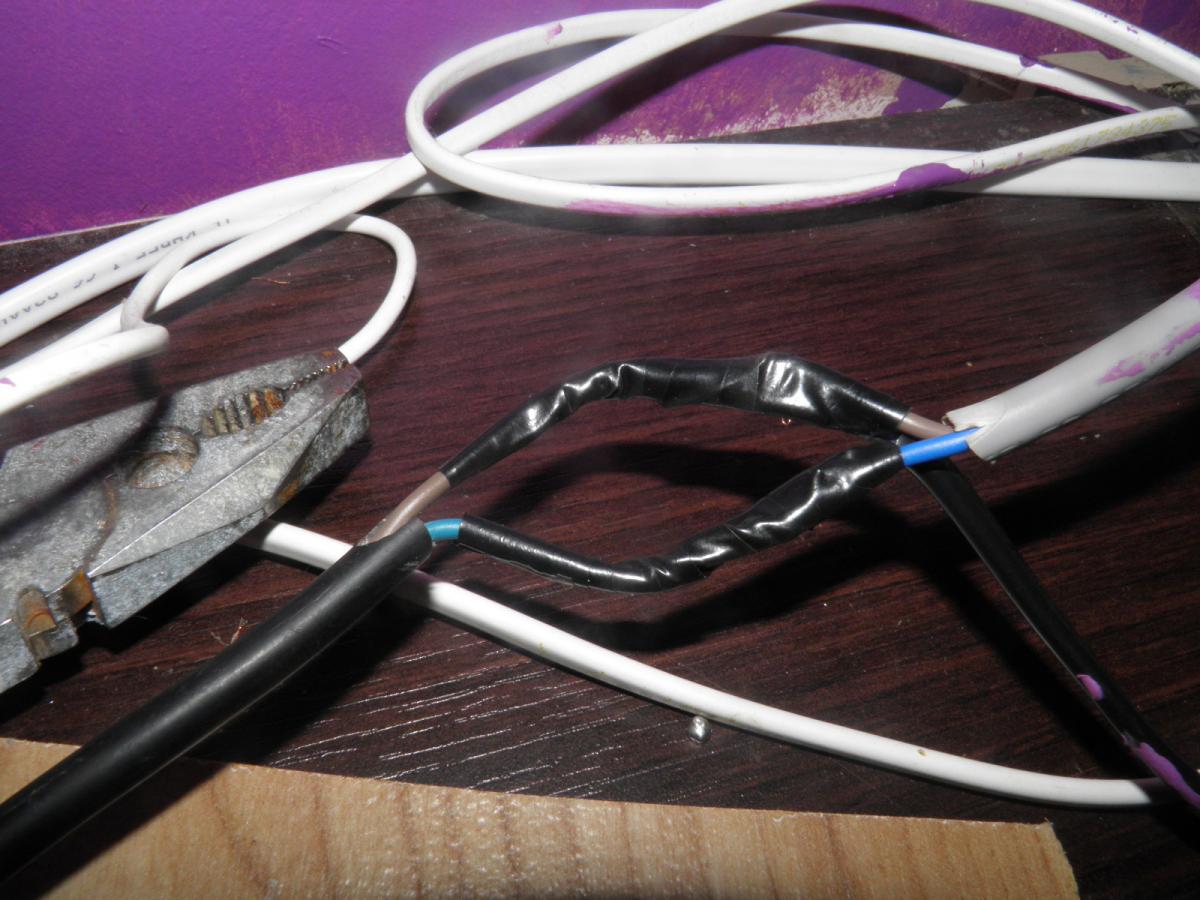

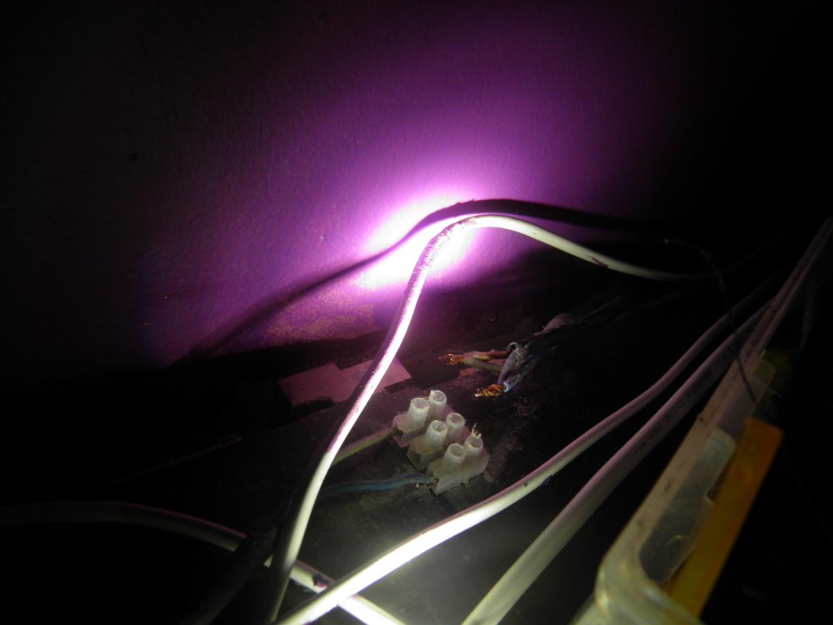

Pierwszy krok robót wysokościowych to likwidacja starej konfiguracji połączenia na taką, która umożliwi mi umieszczenie w tym miejscu podłogi szafki. Przy okazji zwykłą kostkę zamienię na połączenie lutowane.
Sama przyjemność, spawarka w dłoń i ,,skomplikowana" operacja łączenia przewodów.
Zaczynam od mojej starej metody, czasem stosowanej przy przeróbkach instalki w samochodach, ale i w ścianach pod tynkiem bywało...
I już zaczynają się kawałki miedzi ze sobą dogadywać.
Oczywiście zdję sobie sprawę z faktu, że bardziej elegancko wyglądałbyby koszulki termokurczliwe, ale akurat takimi nie dysponuję. Tu dwa zety, tam trzy i się robi pięć dych a za to już bym miał jakiś fajny paseczek do zegarka. Ponadto z doświadczenia wiem, że w razie czego do tego łatwiej się dobrać w przysżłości jakby przyszło coś zmieniać. Więc decyzja była jasna. Izolacja na tasmie.
Oczywiście ostateczne zabezpieczenie.

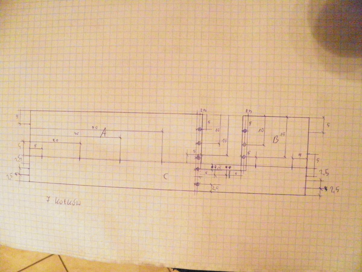

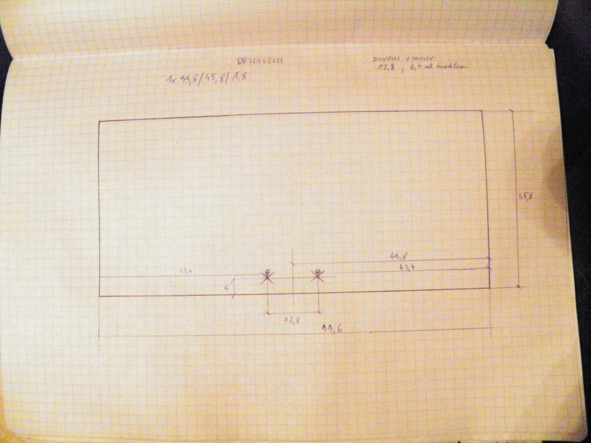

Wybaczcie, że mało profesjonalnie, ale wybrałem zeszyt w kratkę i nie stosowałem sie do znormalizowanych zasad rysunku technicznego. W końcu robię to dla siebie a i tak zasady te już dawno pozapominałem. Szkic podłogi pierwszej szafki. Nazwałem ją nr. 4. Bo to w sumie juz czwarta. Na rysunku widać linię podziału, która została wymuszona obecnością komina od okapu. Z boku paragon z ciastoramy za płyty ze wszystkich dwóch szafek (tych którę właśnie się tworzą). W sumie niedrogo co?
Żót z przodu.
08.12.2014 ,,RZUT" z przodu :-)
Drzwiczki.
Rozkład otworów, też zaplanowałem, które no niestety ale samemu należy wykonać. Jak juz wszystkie się zrobi, tu dalsze prace przypominają zwykłe składanie mebli.
