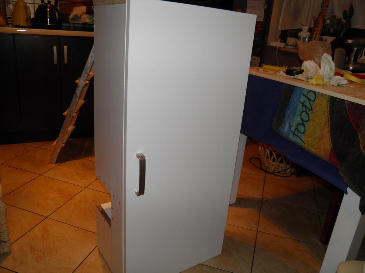

Nie wierzę!!!
Mam nadzieję, ze nie zapomnisz o drabinie:
