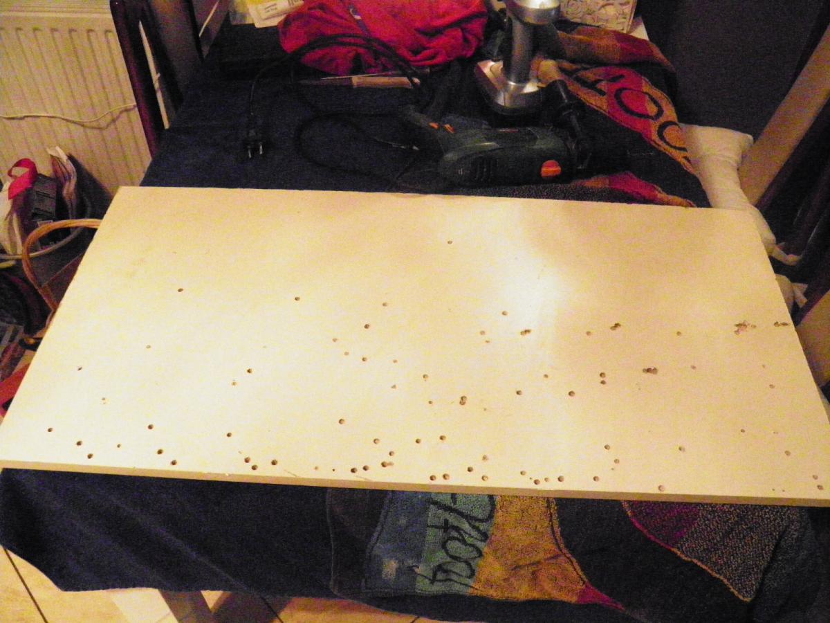

Pierwsza ścianka. Tak naprawdę to płyta wycięta w 4 egzemplarzach. Cyrki z nią były, bo gdy wszystkie elementy przywiozłem z Castoramy, to okazało się, że zamiast 4 sztuk, wycieli tylko jedną. Ale w tym momencie chciałem ich pochwalić. Niby niewielkie pieniądze bo raptem ok 10 zł, ale uwierzyli mi na sowo i przyjęli reklamacje, mimo, że juz pojechałem z płytami do domu i nie policzyłem ich przed pójściem do kasy. Tutaj widzimy pierwsze otwory, wykonałem je nieco za dużym wiertłem, po chwili się zorientowałem, więc poleciałem już do końca. Mniejsze otworki wyglądają bardziej estetyczne i tak nie niszczą laminatu pod drugiej stronie podczas przebicia ale... i tak tego nie widać. W dobrych zegarkach to by nie przeszło co? (i tak tego nie widać mam na mysli).

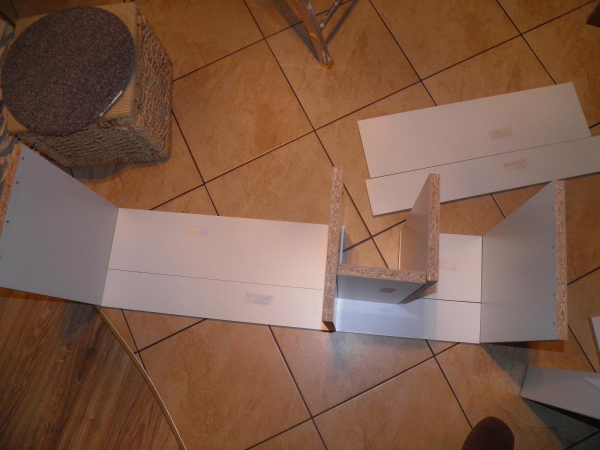

Wstępne przymiarki, jescze bez kołków w podłodze/suficie (do połączenia trzech ich części). Wygląda na to, że omyłka w trakcie obliczeń chyba nie wystąpiła.

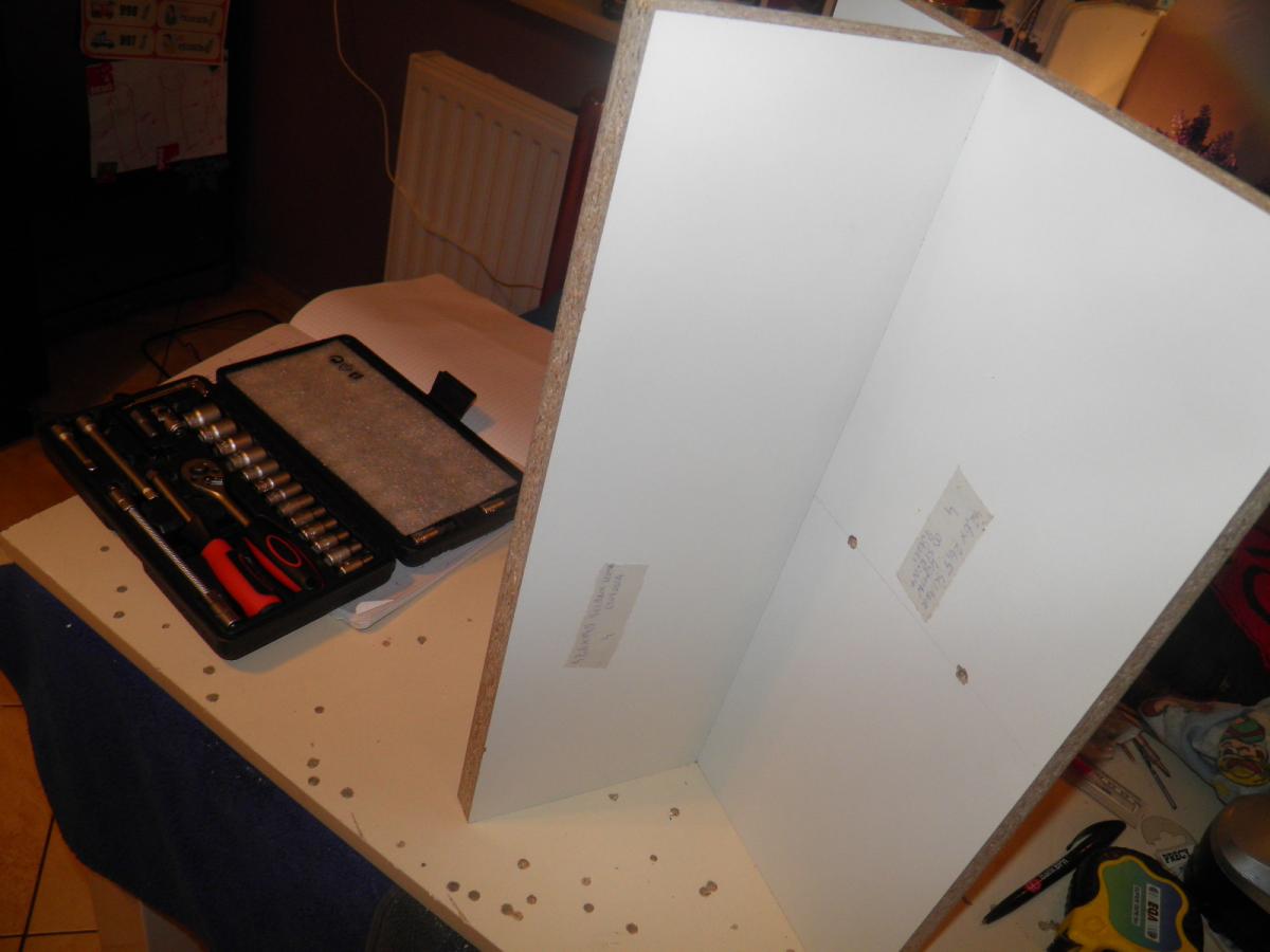

W środku widac miejsce na komin. Obudowa będzie usczelniona silikonem, by do szafki powietrze z okapu nie leciało. Widoczne naklejki z opisem części, godzine mi zajęło ich opisanie ale ułatwiło to robotę. Wtedy też ujawniłem brakujące trzy płyty.
Edited by albiNOS 01
Share this post
Link to post
Share on other sites
Taśma ułatwiła mi natrasowanie miejsc otworów. Ciężko i nieprecyzyjnie rysuje się po przeciętej płycie. To nie MDF.

Wiercenie otworów, przyznam, że starałem się jak tylko mogłem a i tak jeden kołek na tyle mocno mi uciekł, że musiałem z niego zrezygnować, ale nie wpłynęło to znacząco na sztywność całości. Poprostu lekkie odstępstwo od projektu. Dowalmy wiecej kleju :-)
Share this post
Link to post
Tam było wstępne napoczęcie. Teraz juz otwory pełną gembą.
Share this post
Link to post
No i wspomniane kołeczki. Zabawiłem sie potem w dentystę i ostatni usunąłem, jak wspomniałem był za bardzo z boku.

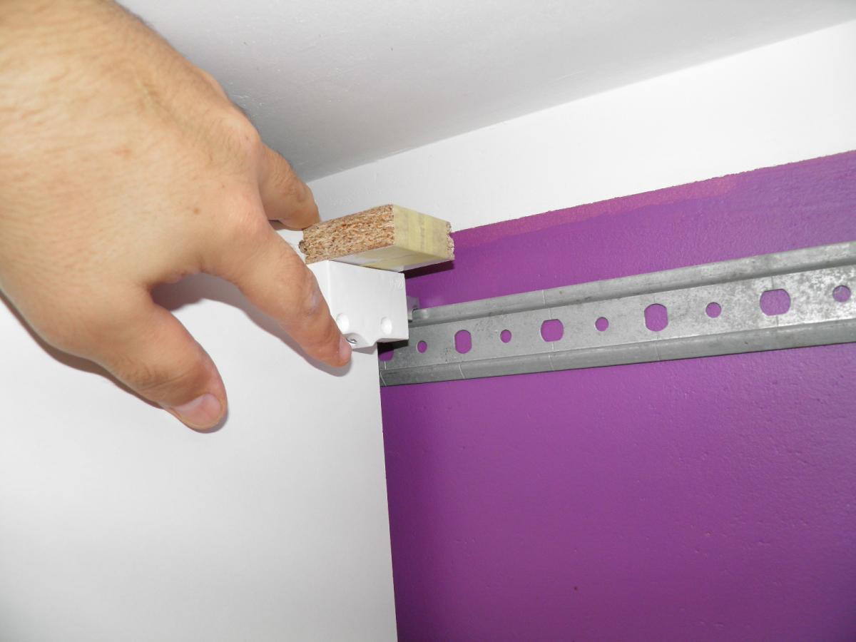

Co by na głowę nikomu nic nie spadło, czas pomysleć o otworach na szynę mocującą.
Share this post
Link to post
Niby jest ok, ale zobaczymy jak się dokręci wkręciki.

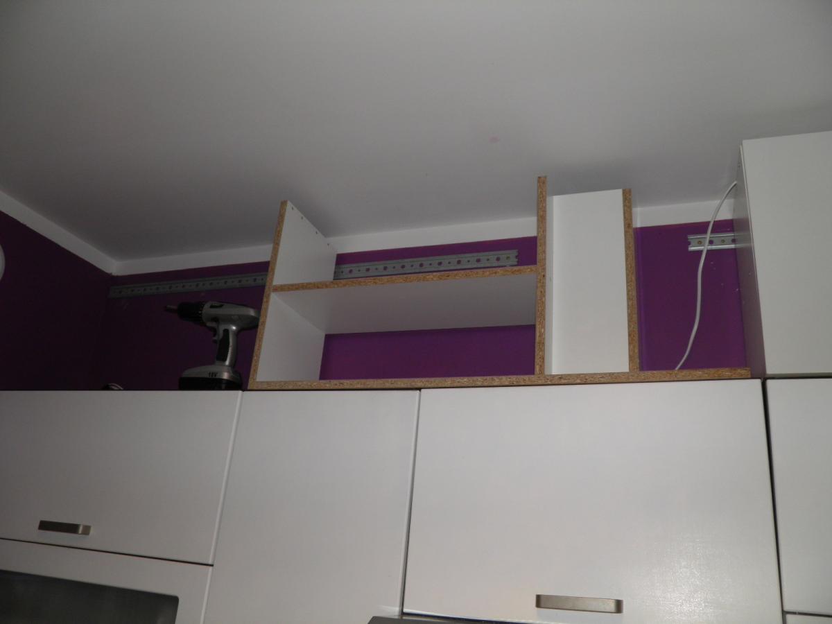

Tu widzimy wstępna przymiarkę wnetrza szafki. Wymagane dopasowanie uchwytów by potem przy jej zakładaniu nie zabrakło regulacji. Po prawej widoczne zasilanie przedłużacza do ozdób świątecznych.

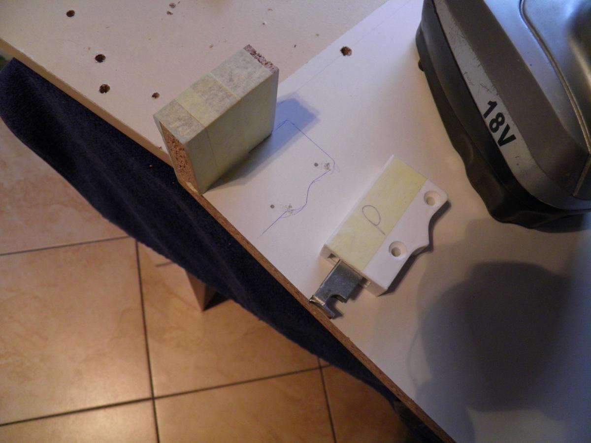

O to mi chodzi, rozumiecie? nie bedę potem z ciężkim elementem tańcował przy jego zakładaniu.
Share this post
Link to post
Odrysowałem po zdjęciu. Powodem był fakt, że zazwyczaj ludzie nie posiadają trzech rąk.

Przykręcone, już nie widzę powodu by to usówać. Powinno pasić. Zależało mi aby górna część dotykała sufitu szafki.
