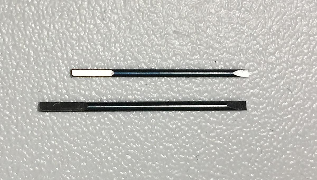

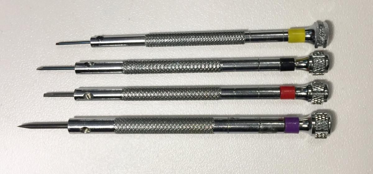

1. Wkrętaki precyzyjne (zegarmistrzowskie). Cena od 15-20 zł za sztukę
Ja posiadam cztery rozmiary wkrętaków:
- 0,8mm
- 1,0mm
- 1,2mm
- 1,6mm
Jak na razie nie potrzebowałem innych rozmiarów. Do zastosowań w większości typowych mechanizmów powinny wystarczyć.
Od razu jedna ważna uwaga. Proszę nie kupować żadnych kompletów opisanych na różnych aukcjach jako „zestaw wkrętaków zegarmistrzowskich” w cenie 5-10 zł. Jest to totalny szmelc nadający się tylko do niszczenia mechanizmów.
Proponuję od razu zakupić kilka końcówek wymiennych, zwłaszcza do tych mniejszych wkrętaków. Cena około 1,50 zł za sztukę.

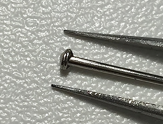

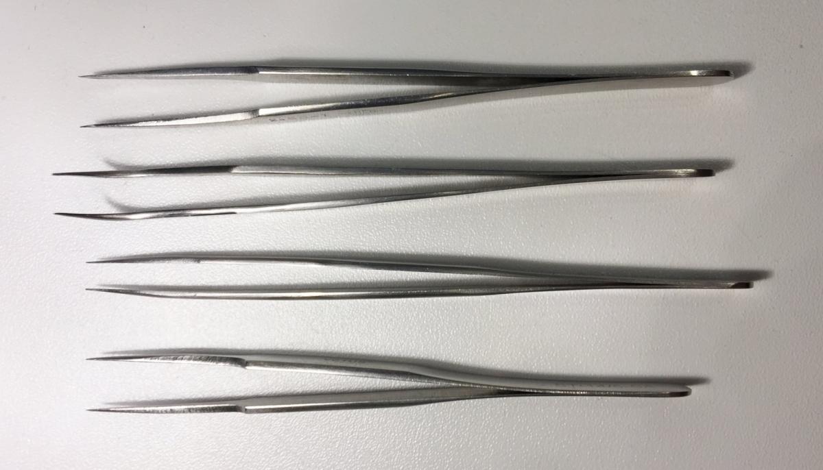

2. Pęsety. Cena około 25-30 zł za sztukę
Właściwie wystarczy na początek jedna, prosta pęseta. Warunek: musi to być rzeczywiście bardzo dobra, precyzyjna i solidnie wykonana. Ja używam kilku sztuk, które prezentuję na zdjęciu. Najczęściej te dwie środkowe.
I jedna ciekawostka. Pęseta pierwsza od góry była używana podczas znanej nam produkcji. Mam ją z likwidacji Zakładów Precyzyjnych Błonie… tak, tak, tych samych co produkowały kiedyś fajne „polskie” zegareczki na sowieckiej licencji. :)
Pęsetka, mimo, że już nieco wyrobiona i szlifowana kilkakrotnie, jest bardzo mięciutka i nie męczy paluchów po długotrwałym użytkowaniu. Bardzo ją lubię.
Tu dla porównania końcówki pęset w połączeniu z łbem szpilki.

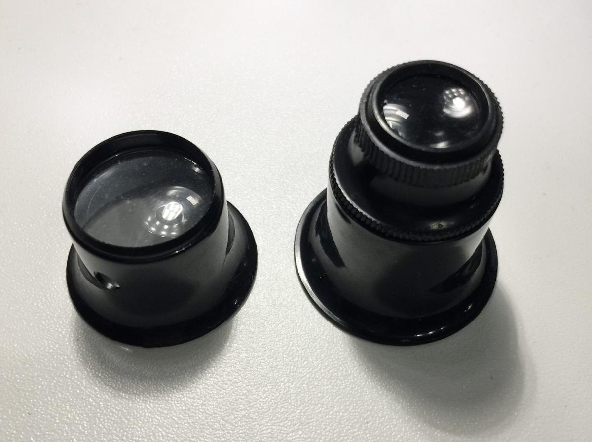

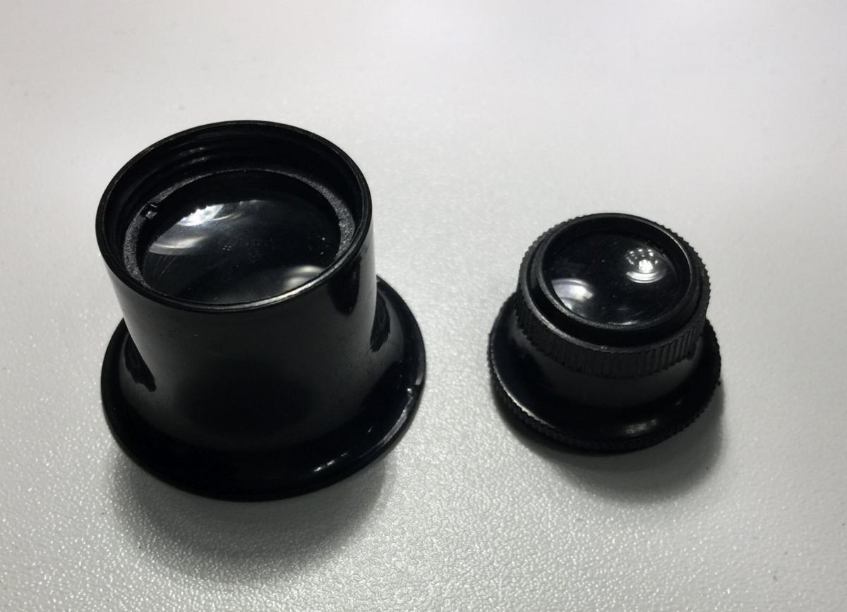

3. Lupa. Cena około 10-15 zł
Właściwie do podstawowych prac powinna wystarczyć 3,5x. Jeśli jednak będziecie chcieli zacząć grzebać mocniej np. w balansie to może być potrzebna jeszcze jedna np. 10x
Dobrym rozwiązaniem może być lupka podwójna/uniwersalna. Po nakręceniu górnej soczewki mamy powiększenie 10x, a po odkręceniu 3,5x
Z takim zestawem można właściwie już prawidłowo rozebrać i złożyć większość typowych mechanizmów. Jednak do dalszych prac mogą się okazać bardzo przydatne jeszcze inne akcesoria. A do uzyskania pewnych efektów nawet konieczne :) (choćby olej do oliwienia mechanizmów).

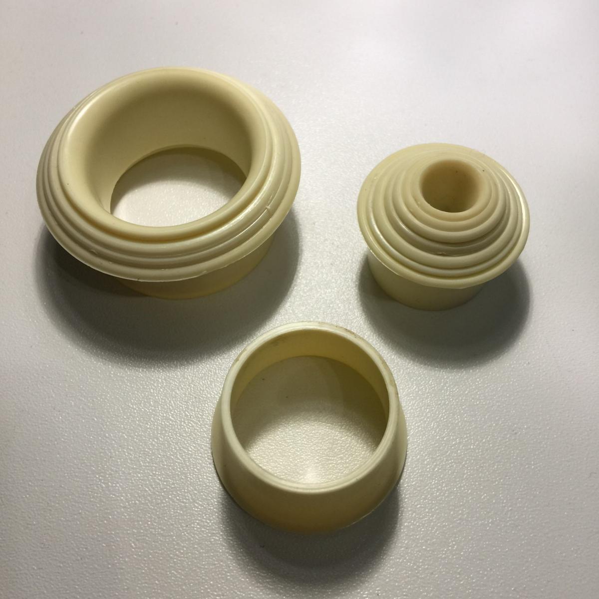

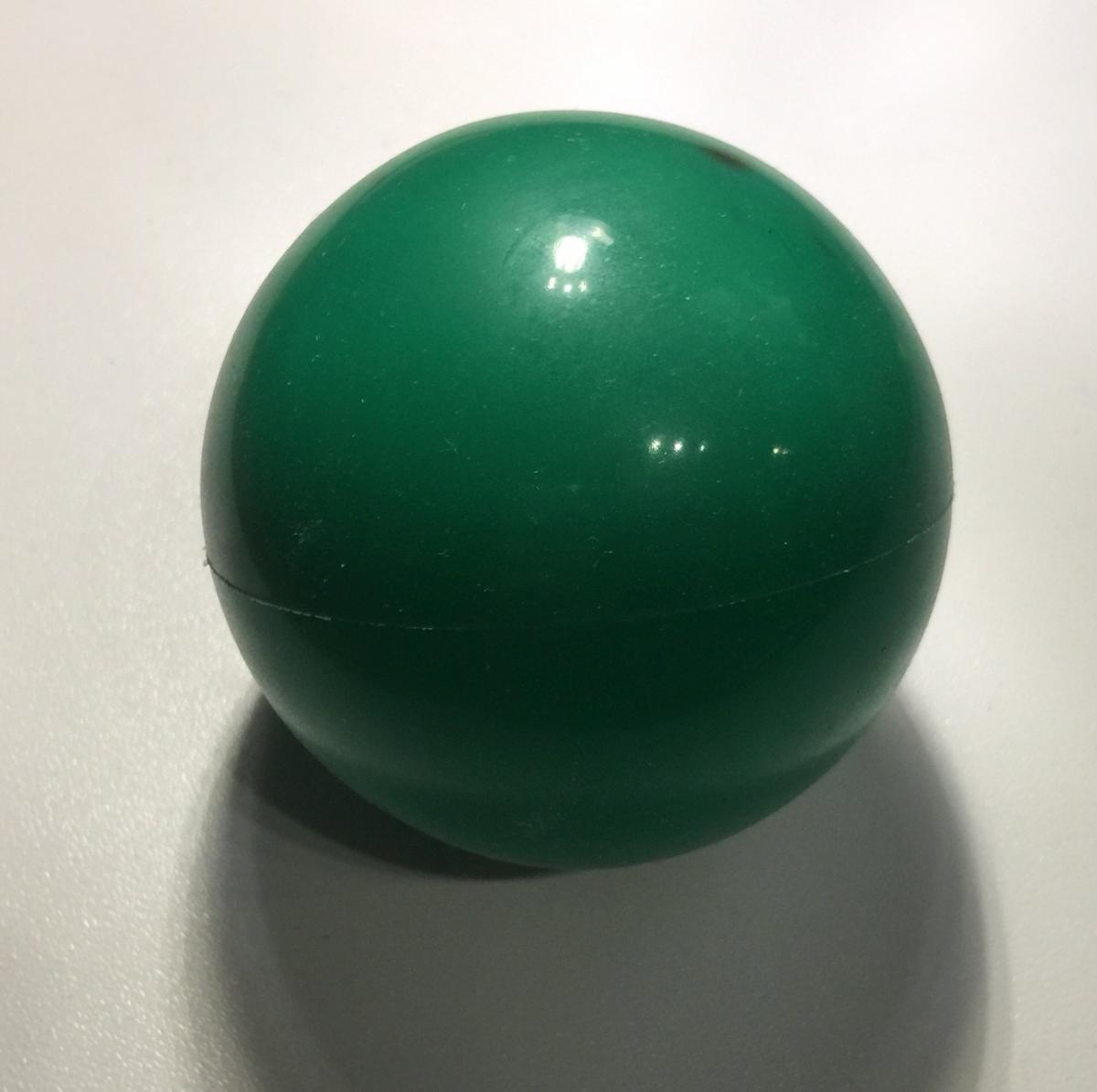

Piłeczka do dekli. Cena około 12 zł
Bardzo fajny i pomysłowy przyrząd. Daje radę większości zakręcanych dekli. Dodatkową jego zaletą jest to, że jak wyskoczysz z takim urządzeniem na bazarku to z reguły właściciel zegarka, którego chcesz dokładnie obejrzeć (mówię oczywiście o zegarku a nie o właścicielu :) ) nie ma żadnych obiekcji co do twoich działań, tak jak najczęściej miewa w przypadku wszelkich żelaznych urządzeń, a nawet często przyglądają się z zainteresowaniem twoim poczynaniom.

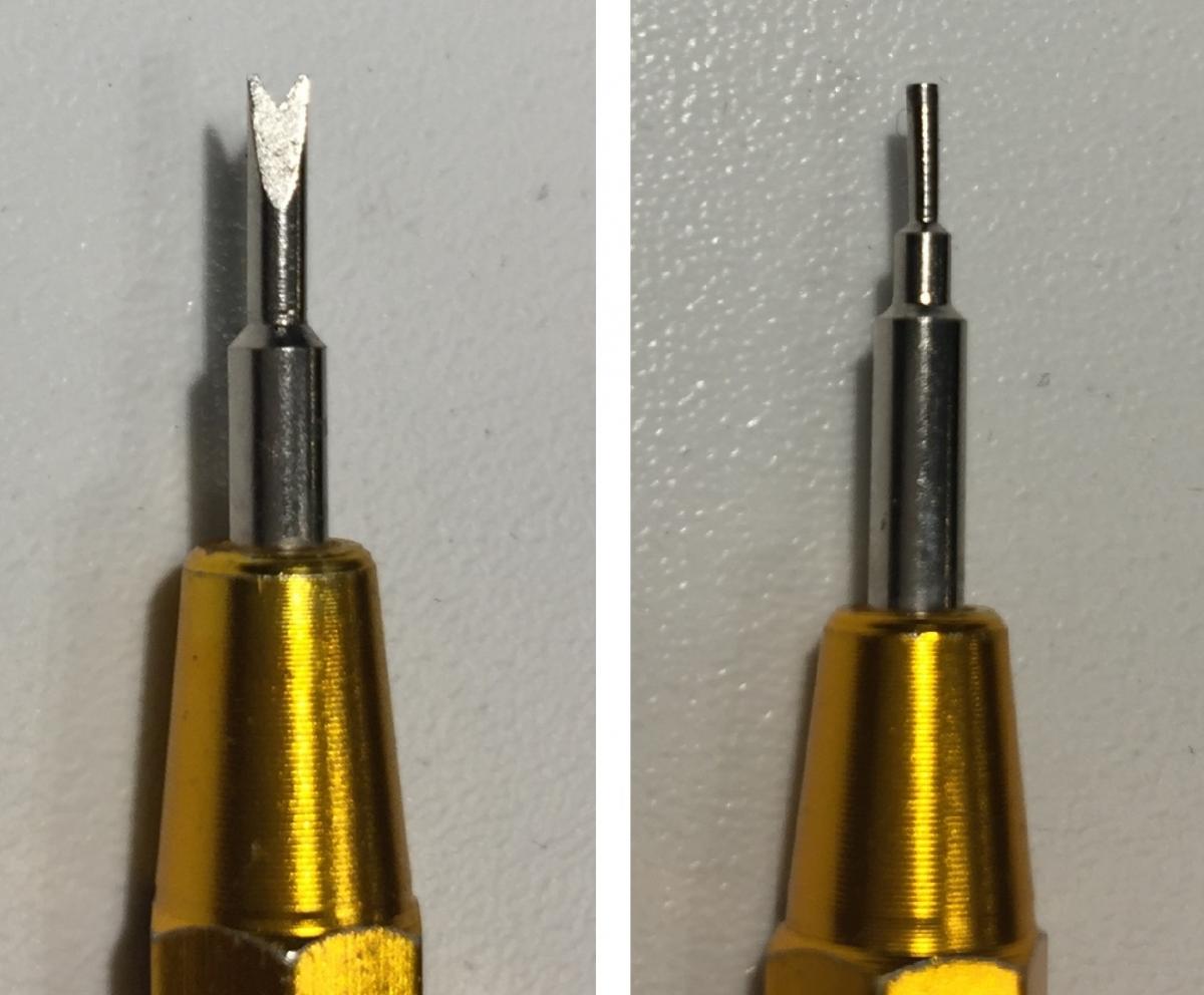

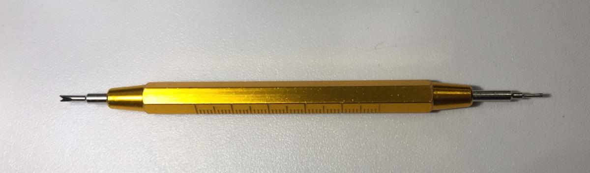

5. Ściągacz do teleskopów. Cena 11 zł
Gadżet nie jest niezbędny. Można z powodzeniem zastąpić go choćby płaskim wkrętakiem, ale napatoczyła się okazja i kupując od kolegi z forum komplet teleskopów poprosiłem o dorzucenie go do paczki :)
Zaletą używania takiego przyrządu zamiast wkrętaka jest to, że istnieje dużo mniejsze prawdopodobieństwo ześlizgnięcia się go ze zdejmowanego teleskopu, a co za tym idzie, dużo mniejsze prawdopodobieństwo zniszczenia koperty lub własnych palców.

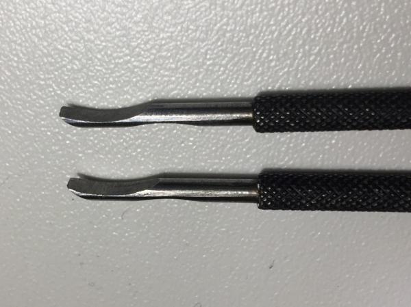

6. Ściągacz wskazówek. Cena 17 zł
Ze wskazówkami można sobie radzić na kilka innych sposobów, ale ponieważ trafiłem kiedyś na dość mocno osadzone wskazówki, które nie chciały mi zejść w żaden sposób, to podjąłem decyzję o zakupie takiego przyrządu. I choć również miałem poważne obiekcje co do jakości urządzenia w takiej cenie (wystarczy tylko wspomnieć, że bardziej profesjonalne przyrządy tego typu potrafią kosztować grubo ponad 200 zł) to stwierdzam jednoznacznie, że na moje potrzeby zdaje egzamin w 100%. Nie narobił mi jeszcze żadnego bigosu.

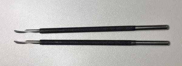

Po czasie dokupiłem jeszcze łyżeczki do ściągania wskazówek. W tej chwili częściej używam właśnie ich.

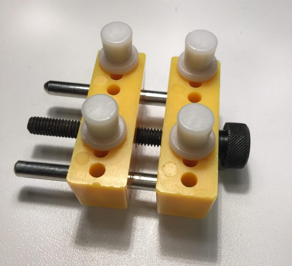

8. Imadełko – uchwyt do mechanizmów. Cena około 15-20 zł
Bardzo praktyczne i przydatne urządzenie. Wyjąłem tylko ze swojego sprężynę, która rozwierała szczęki imadełka, bo zasunęli taką, że można by ją w teleskopach samochodowych stosować z powodzeniem.
Można zastosować ewentualnie podkładki
lub taki imaczek

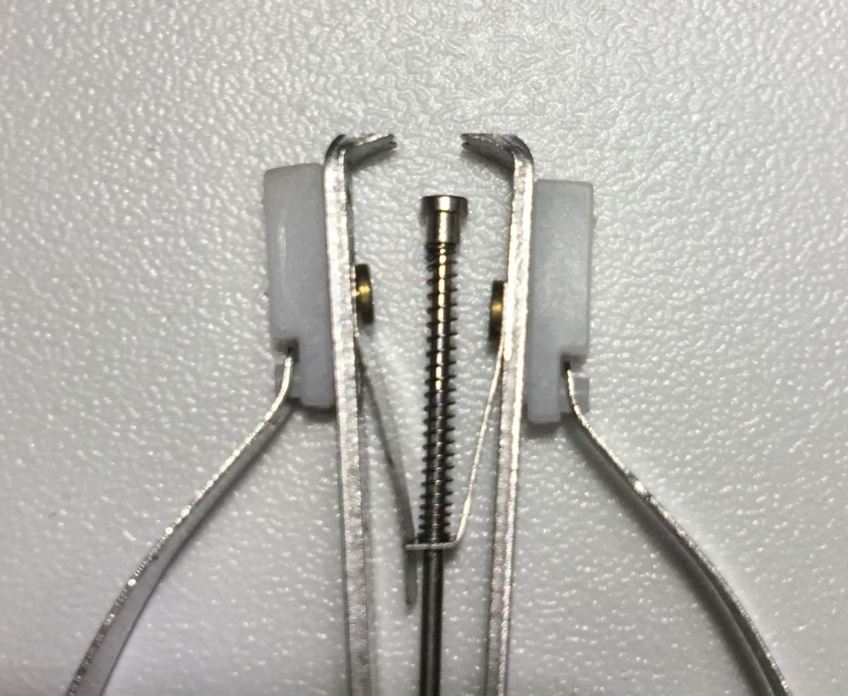

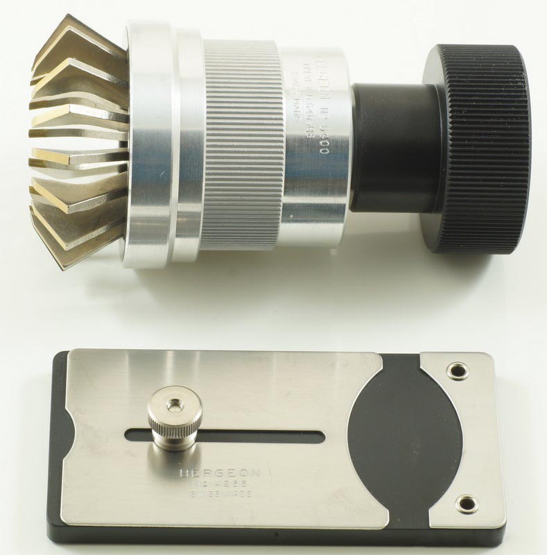

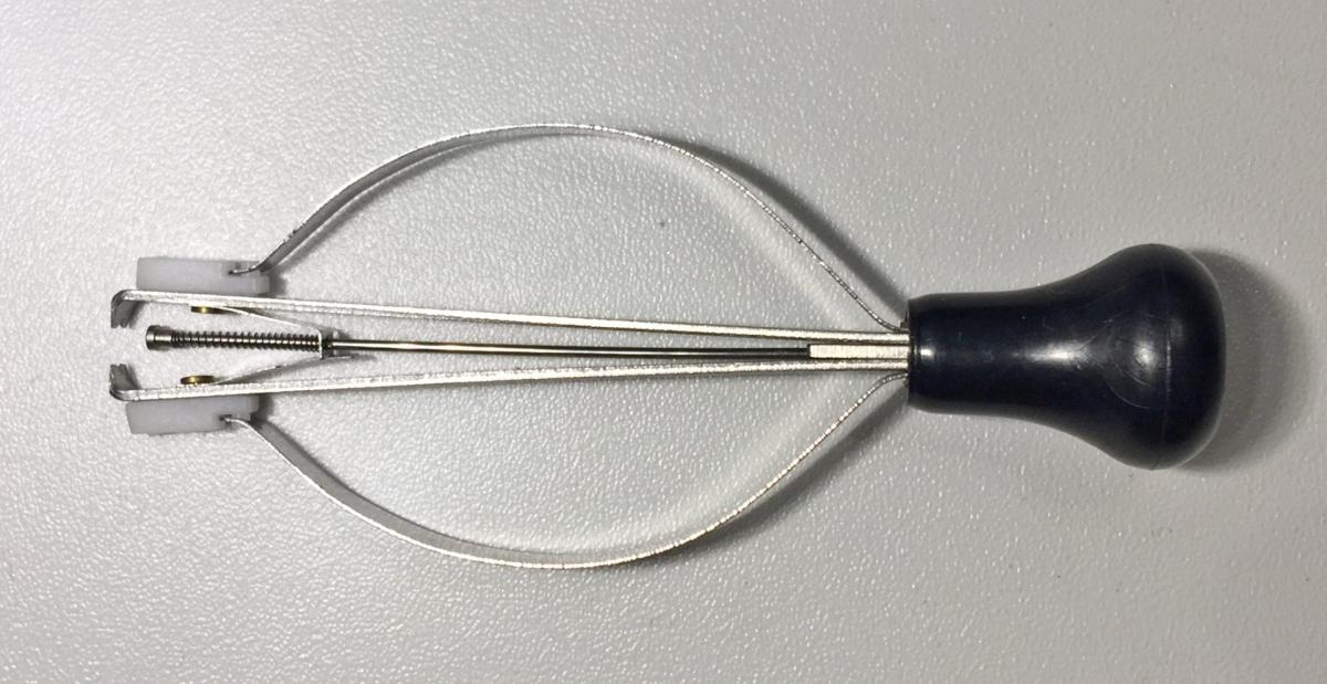

8. Przyrząd do zakładania szkiełek (pająk). Cena około 55 zł
Ten przyrząd kupiłem trochę na wyrost. I znów nie chcąc wydawać dużych pieniędzy na bardziej profesjonalnego pająka (grubo ponad 350 zł) skusiłem się na taki tańszy. Z tego zakupu jestem najmniej zadowolony. Większość szkiełek, o ile dobrze są dobrane, można założyć ręcznie, pomagając sobie nieco linijką. Trafiłem jak na razie na cztery szkiełka, które wchodziły dość ciasno i zmuszony byłem użyć pająka. Jednak na dwóch z nich pająk pozostawił na boku widoczne ślady. I choć nie są widoczne w normalnym użytkowaniu zegarka to jednak niesmak pozostaje. Być może ślady te widać, bo były to zegarki, w których szkiełko jest dość płytko osadzone i podczas zakładania szkła, kły pająka nie dochodziły do krawędzi koperty (o ile wiecie o co mi chodzi). W związku z powyższym staram się obywać bez tego urządzenia.

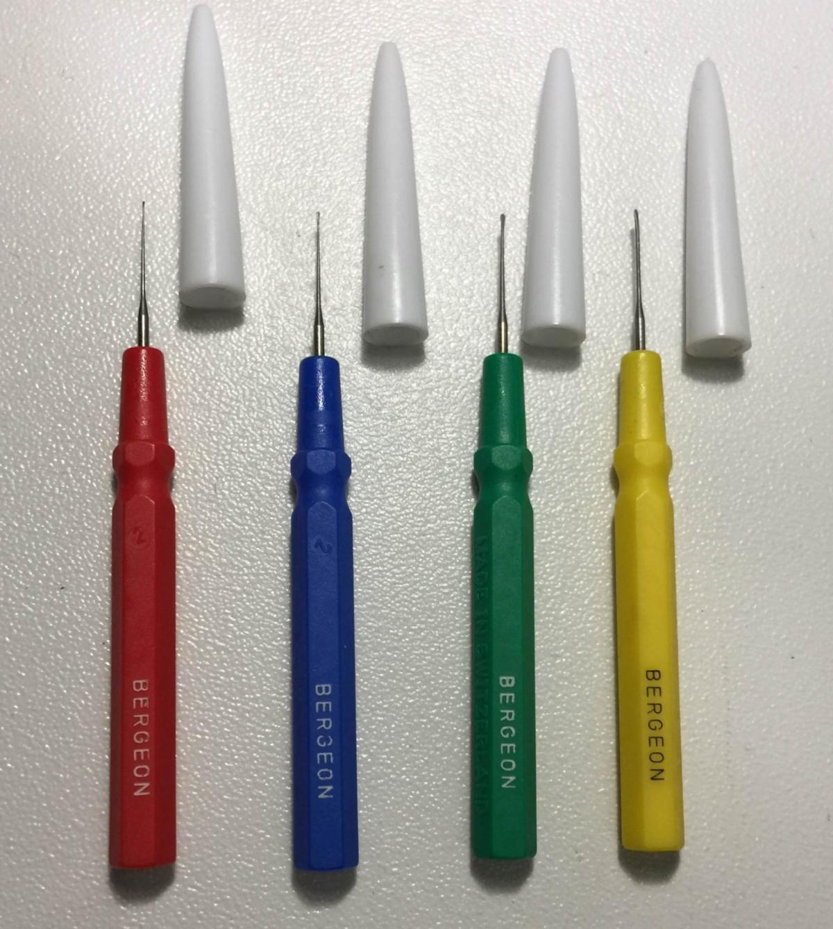

9. Oliwiaki. Cena 42 zł
Próbowałem przez jakiś czas oliwić elementy mechanizmów przy pomocy innych przyrządów: szpilek, igieł, spłaszczonych drutów, itp., ale za każdym razem nie wychodziło to dość precyzyjnie. Albo oleju było za dużo, albo za mało, albo nie trafiał tam gdzie trzeba. W końcu przy okazji jakiejś wizyty w hurtowni zegarmistrzowskiej kupiłem komplet oliwiaków i problemy powyższe się skończyły. Dobrze wyprofilowana końcówka i dobrze dobrana wielkość oliwiaka prawie zawsze gwarantuje, że olej trafi tam gdzie trzeba w odpowiedniej ilości.
A tutaj macie główki dwóch różnych oliwiaków w porównaniu z główką od szpilki.

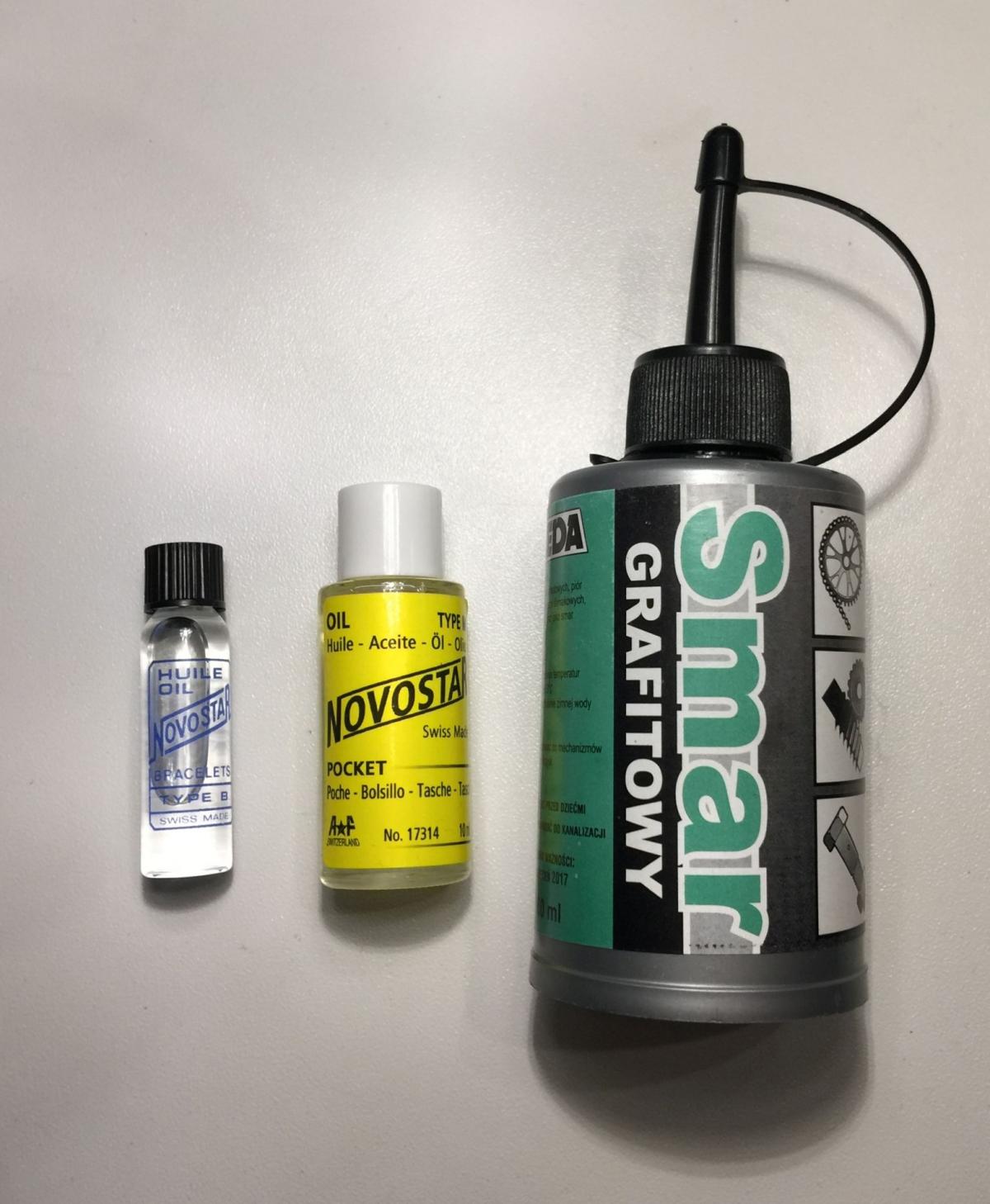

10. Oleje. Ceny: nr 1/typ B 30 zł za 6ml, nr 3/typ M 29 zł za 10 ml, smar grafitowy do przeciągania sprężyn 7 zł
Wybrałem średnią półkę cenową, ponieważ najtańszej chińszczyzny trochę się boję a na Moebius mnie nie stać :)
Jest to moim zdaniem minimum jeśli chodzi o typy olejów.
Smar grafitowy używam w niewielkiej ilości, nakładając dwie kropelki na kawałek np. chusteczki higienicznej lub papieru i ściskając w nim sprężynę między dwoma palcami, przeciągam ją na całej długości. Nigdy nie leję nic do środka bębna ze sprężyną.

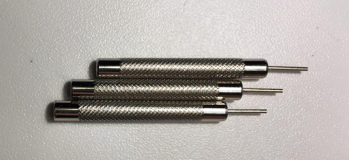

11. Wybijaki. Cena – gratis
Właściwie nie są konieczne, choć użyłem ich kilka razy do skrócenia bransolety. Dostałem je w hurtowni przy okazji jakiegoś zakupu.

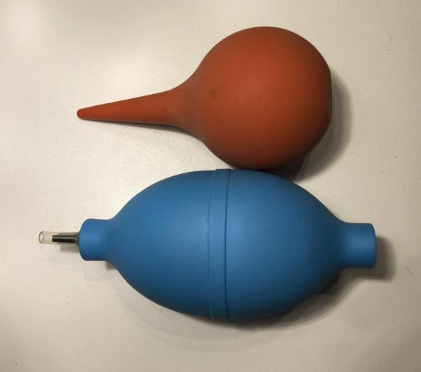

12. Gruszka. Cena – gratis
Zapewne też długo bym nie zwracał na nią uwagi. Ale ponieważ dostałem ją przy jakiejś okazji, to jest i jest używana. Całkiem przydatny gadżet. Usuwa pyłki kurzu z mechanizmu, czy z wnętrza koperty i szkiełka, bez groźby zaplucia całości :)
Ta pomarańczowa to gruszka dla niemowlaków ;)

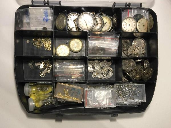

13. Pojemnik na elementy składowe mechanizmu. Cena 10 zł
Wiem, wiem. Pewnie większość zegarmistrzów się z tego śmieje :) ale uważam to za wielce praktyczne na początku swojej zabawy z zegarkami. Dodatkowo powkładałem na dno poszczególnych przegródek kartoniki z nazwami poszczególnych elementów, co po pierwsze pozwoliło mi uniknąć pomyłek lub długotrwałego poszukiwania potrzebnej części, a po drugie dość szybko dzięki temu patentowi opanowałem nazewnictwo poszczególnych elementów. Dodatkowo, warsztacik urządziłem sobie w cieplutkim i zacisznym miejscu przy biurku w domu, natomiast czyszczenie w chemikaliach odbywa się w garażu, z oczywistych względów. Więc po kompletnym rozłożeniu mechanizmu, z powodu braku profesjonalnej myjki z koszyczkami, zamykam pudełeczko i grzecznie udaję się do myjni ręcznej :)
Edit: Ponieważ dokupiłem myjkę ultradźwiękową, pojemniczki służą aktualnie jako magazynek na części zamienne. ;)
