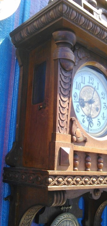

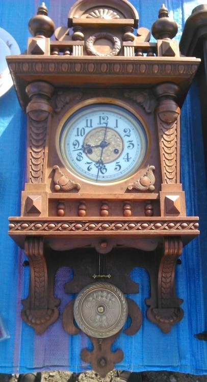

Co też sądzicie o takim oto zegarze, który jak twierdzi sprzedawca jest oryginalnym Gustavem Beckerem:

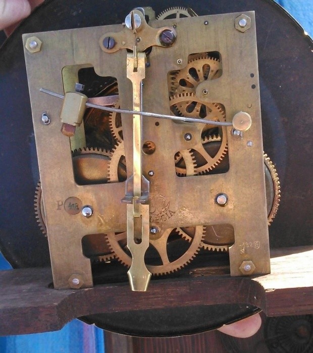

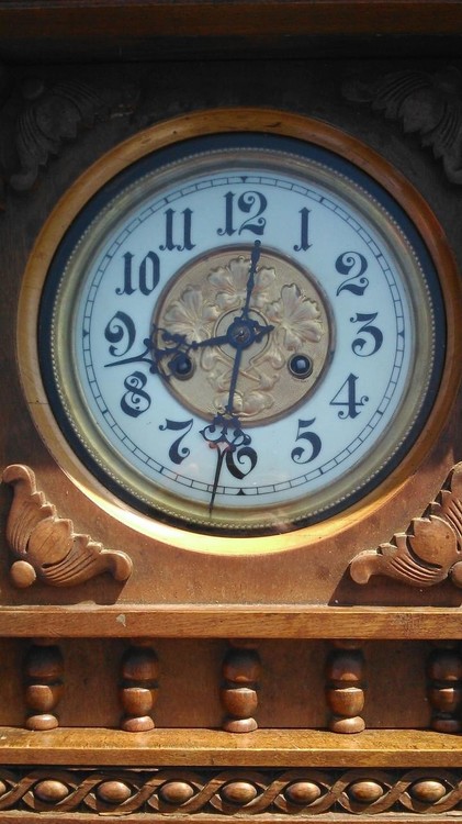

Czy Waszym zdaniem zegar jest wart uwagi? Jak to jest z tarczą tego zegara - identyczne widziałem też w zegarach produkowanych przez Kienzle? Co sądzicie o skrzyni - chyba nie jest nałożona politura - czy by to oznaczało, że skrzynia została odnowiona, pobejcowana i tyle? Czy ten zegar powinien mieć ażurowe płyty, czy też musi być tu mechanizm pełnopłytowy? Ciężko mi datować ten zegar z uwagi na to, że nie ma numeru seryjnego - natomiast co by oznaczało to 4182 (i nieczytelny dla mnie znak na końcu) z prawej strony + dziwne oznaczenie wahadła P418 zamiast  P42? I na końcu - czy mechanizm z tym logo był produkowany we Freiburgu czy Broumovie?
I na koniec: żona każe mi zamieszkać samemu ze Ślązakiem, jeśli będzie bił po nocy - a więc czy dobrze rozumuję : na tarczy są dwa otwory do nakręcania: czy jeden jest od chodu, drugi od bicia? Czy jeśli tak to można nakręcać tylko chód zegara, by chodził, nie nakręcając przy tym bicia by nie bił?
Wybaczcie za ilość pytań, ale dopiero zaczynam tą przygodę:)
Pozdrawiam,
zadora
Ślązak jest pojęciem używanym tylko na ziemiach polskich. Powstało niewątpliwie od nazwy serii werków GB "Silesia". Znajdziesz o nich sporo wiadomości na forum. Niemcy używają nazwy Freischwinger, w krajach anglojęzycznych - freeswinger, albo balcony clock. Wahadło może nie mieć "nic pod sobą" , albo podeścik z balustradką, albo nawet drzwiczki z szybką. Pierwszy raz masowo takie zegary wprowadził na rynek Lenzkirch. Zdarzają się też "Ślązaki" z napędem obciążnikowo - linkowym. Zwykle Beckera. Bywają też takie zegary w skrzyniach secesyjnych. Obfitość snycerki o niczym nie przesądza.
Nie wiem czy ta skrzynia jest kompletem z mechanizmem - trzeba by chociaż zobaczyć wnętrze z wieszakiem. Wygląda na wyrób jeszcze sprzed I WŚ.
Lepiej jest nakręcać obie sprężyny, a gong wyciszyć. Ale to tak, jakby kupić motocykl a potem pytać się co robić żeby nie warczał :( Po co?
Piotr

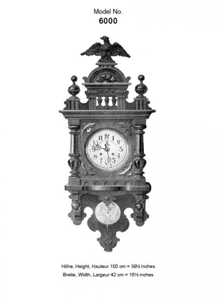

W katalogach było po kilkadziesiąt zegarów tego typu. Spora część różniła się tylko koronami, dolnymi częściami skrzyni, zestawianymi w przeróżnych kombinacjach.post-6402-0-35057100-1424534953_thumb.jpgpost-6402-0-69902500-1424534953.jpg
