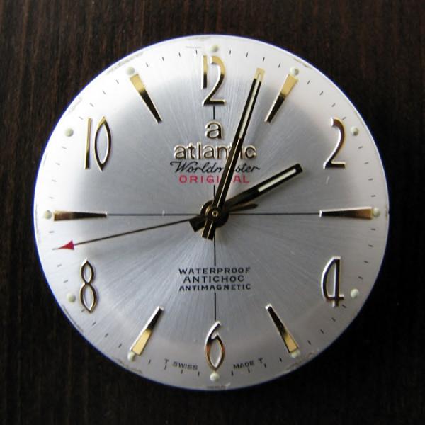

Witam,
Proszę o ocenę przedstawionego na poniższych zdjęciach zegarka Atlantic Worldmaster. Interesuje mnie autentyczność mechanizmu, tarczy wskazówek itp. Zegarek widziałem na żywo, jest w ładnym stanie. Cena 500 zł.
Dziękuję

Tarcza chyba ok. W tym przecudnej urody mechanizmie brakuje z kolei śrubki na kole naciągu. Czyli grzebane było raczej i koniecznie trzeba to przykręcić.

Czy mechanizm wyglada wiarygodnie, poza brakującą śrubką?
Jaki to mechanizm, model zegarka?
Mechanizm to popularny FHF 969N. Wygląda ok, poza brakiem tej śrubki. A jak tam z gwintem jest to też nie wiadomo. Tak, czy inaczej, o części nie będzie trudno, jeśli będą potrzebne. Atlantic nie produkował własnych mechanizmów, a ten mechanizm wkładano właśnie do tej generacji Worldmastera, jak i do dziesiątek innych zegarków różnych producentów.
Należałoby zajrzeć pod tarczę żeby zobaczyć czy tarcza oryginał czy made in Taiwan.

wygląda ładnie... aż za ładnie? nie wiedziałem, że tłuką je w Azji (tzn. widziałem tylko całe podrabiane zegarki, ale to było koszmarne wykonanie).
Grzebane i otwierane w dodatku suwmiarką ;). Dekiel poharatany niemiłosiernie.
Mechanizm to nic specjalnego, dostępny w wielu budżetowych zegarkach tamtej epoki FHF. Śrubę na kole naciągu dobierze Ci każdy zegarmistrz.
Nota bene, strasznie biednie wygląda ten zegarek w porównaniu chociażby z Atlanticami z lat 50. czy 60. Z ładnie opisanymi mechanizmami, fajnymi deklami.
A tarcza, nie wiem, nie znam się. Ładna jest. Ale czy oryginalna, tego nie wiem, w 100%. Raczej tak, gdyż na fotkach widać jednak jakieś felery.
Swoją drogą, też nie rozumiem fenomenu Atlanticów ;). Zwłaszcza tak ubogich jak powyższy.

Tarcza 100 procent oryginał.
Koronka orginalna
koperta nie chromowana.
A ja bym taki pewny nie był :)
Dla przykładu tarcza 100% made in Taiwan:
Jest wręcz identyczna z powyższą
Żeby mieć pewność trzeba zajrzeć na jej odwrotną stronę. Taiwańczycy stemplowali swoje.
