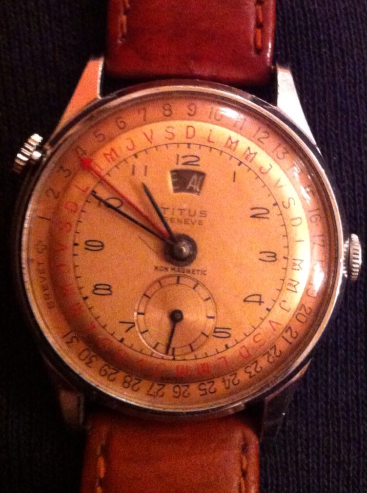

Poniewaz jestem tu nowa,to nie wiem gdzie mam zadzac pytanie dotyczace zegarka,Chce sie zapytac czy ten zegarek ktory mam na zdjeciach to wedlug was oryginal ??czy jakis skladak??jak moze byc jego wartosc i czy wogole oplaca sie go poddawac renowacji

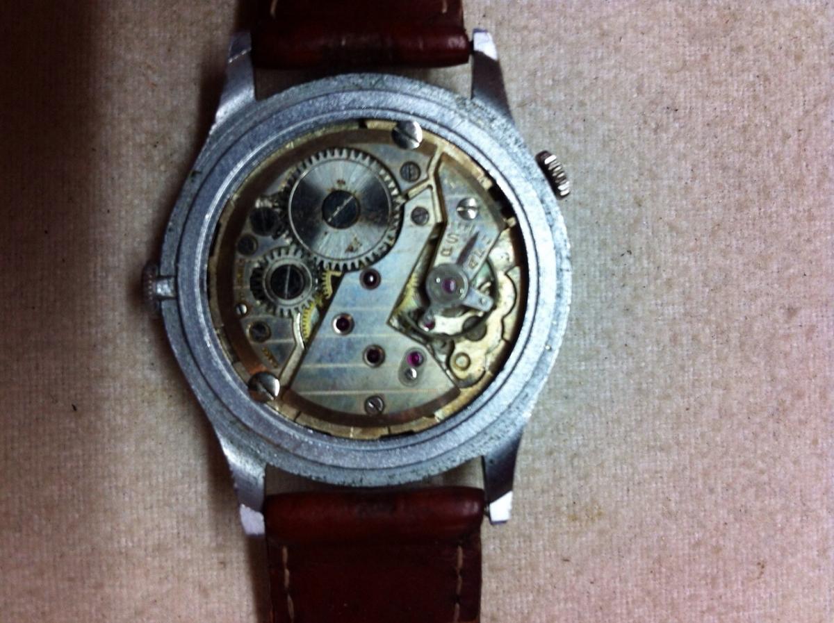

Bardzo ładny...pokaz jeszcze zdjęcie mechanizmu....

Zegarek wygląda na oryginał tzn, nie ma śladów przeróbek. Ze stylistyki obstawiam lata 40. Bardzo ładny i rzadki egzemplarz. Mam nadzieję, że mówisz o renowacji tylko jako oddaniu do zegarmisrza żeby go uruchomił i wyczyścił, dał nowy pasek i już? Bez żadnych dodatkowych ingerencji w stan tarczy czy koperty. Nie wiem ile ten model jest warty ale na pewno w stanie oryginalnym będzie więcej niż w "restaurowanym".

A bo to widocznie rzadko spotykany zegarek jest, nie znalazłem go również w moich "papierach". Mechanizm oparty jest wprawdzie na którymś z bardzo popularnej rodziny FHF 70 albo 76, ale już moduł takiego centralnego kalendarza (patent) to rzadkość.

Generalnie warto zainewstować w uruchomienie/ konserwacje. Estetycznie widać, że zegarek w świetnym stanie z delikatną uszlechatniająca go patyną.

A zegarek ładny i rzeczywiście rzadkość - nie przypominam sobie, żebym takiego Titusa kiedykolwiek widział
