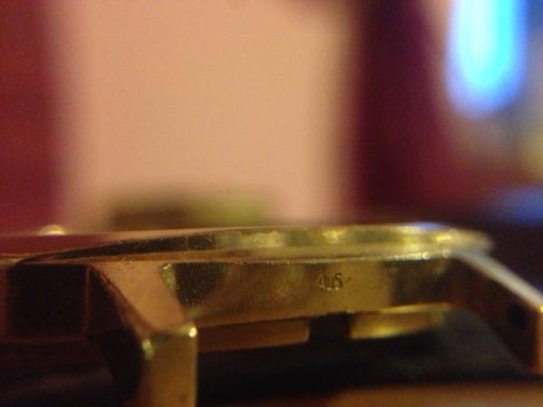

Czy ta koperta może być wykonana ze złota?
Czy ta koperta może być wykonana ze złota? Niestety nie znam modelu zegarka prawdopodobnie jakiś ruski. Wiem że na zegarku nabite jest Au5 co powinno oznaczać że zegarek jest tylko pozłacany ale nie widać przetarć, magnes na niego nie oddziałuje a co najważniejsze badanie spektrometrem potwierdza że koperta jest złota (różne wartości w różnych miejscach od 11 do 15 karatów). Dziwna sytuacja - spektrometr powinien wykryć jeśli okazało by się że koperta jest tylko złocona ale oznaczenie wskazuje na coś innego.
post-57340-0-62462400-1437153215_thumb.jpgpost-57340-0-81854500-1437153209_thumb.jpgpost-57340-0-80434200-1437153219_thumb.jpg
Nie mnie niż 5 mikronów pokrycia ,nie ma puncy ,nie ma złota :)
5 mikronów powłoki - magnes nie łapie bo pod spodem jest mosiężna
w punkcie skupu chcą zapłacić jak za złoto...
Ale chyba grozi coś za taką sprzedaż bo było by to chyba oszustwo? Z drugiej strony powiedziałem w punkcie sprawdź pan bo nie wiem, gościu wsadził do tego spektometru i mówi na 100% złoto. Zresztą sam widziałem wynik. Nie chce żebyście potraktowali to jak trolowanie ale sytuacja jest dla mnie dość dziwna. Nie sądzę żeby takie urządzenie dało się oszukać. Może jest ktoś kto zna się na takich maszynach i się wypowie.
Spektrometr bada zewnętrzną warstwę przedmiotu, na powierzchni powinna mieć 24 karaty, bo takie złoto można osadzić galwanicznie.  Wynik 11-15 karatów, jak piszesz, może świadczyć o tym, że w badanym spektrum znajdują się atomy innych pierwiastków z koperty, a urządzenie pokazuje wartość średnią.
Skupujący(badający) kopertę, to osoba o ograniczonej umiejętności postrzegania i analizy otoczenia, żeby nie powiedzieć "poczytalności" , mimo niezaprzeczalnej umiejętności obsługi (jednak dość specjalistycznego) urządzenia.
