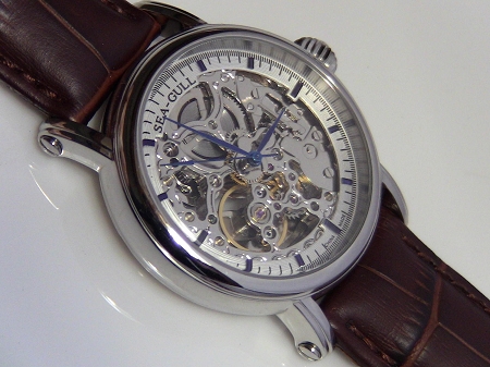

Jest jeszcze coś takiego na mechaniźmie Seagull ST1601K
Kiedyś byłem bliski zakupy tego seagulla, ale zanim się zdecydowałem przeszła mi chęć na skeletona :)
Myślę, że jest to jedna z lepszych ofert.
To ten sam werk co w dwóch poprzednich, może ciut inna wersja ;)
Oooo, ładny zegarek:) jedynie brązowy pasek mnie odstrasza ale można zmienić:) jaki to model? to jest to?Seagull ST1601K?
Bo tu sie nie o werk rozchodzi, a o kontrolę jakości i tu raczej w swoich produktach Mewa nie zawiedzie
Jasne. Na zegarki pod marką Seagull narzekania jest mało. O Earnshawach i Durmontach nie czytałem. Jeśli mało, to znaczy, że też mają kontrolę jakości i można brać. Ale tylko taniej niż za "prawdziwą mewkę".
