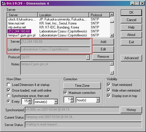

Ja używam programu Dimension. Synchronizacja "na żądanie" lub w regularnych odstępach czasu (jak kto lubi) z serwerami (dwa do wyboru) Laboratorium Czasu i Częstotliwości.
Informacja nt. uruchomienia serwerów czasu w GUM
Jak dla mnie wystarcza...

Dzieki. Zainstalowalem ten program i w koncu mam dokladny czas. :)

Również dziękuję. Zainstalowałem i jestem zadowolony.
