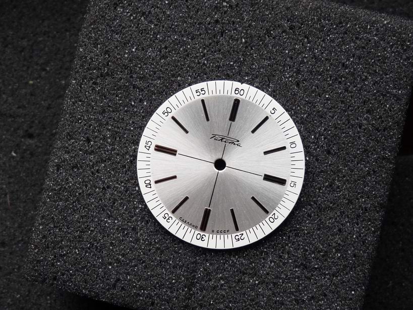

Łatwiej naklepać ileś tam setek czy tysięcy tarcz niż wyprodukować kopert czy złożyć mechanizmów.
Np. Rakieta z wiecznym kalendarzem z CCCP na tarczy była składana jeszcze w 1996 roku.
Mechanizm już rosyjski a tarcza radziecka
Tarcze ze starych zapasów trafiają się i dzisiaj (te prawdziwe ze starych zapasów).

Chciałem zaptytać co sądzicie o tym  zegarku (wydaje mi sie ze to falsyfikat ale chcialem sie upewnic bo moje doswiadcznie z zegarkami jak na razie nie jest duże)
Co ciekawe tarcza nie ma typowych przypadlosci podróbki:
Brak spacji przy 29_jewels czy niecentralnych napisów
Wskazówki wygladaja na sare
Przegladajac różne wersje mam wrazenie że na tej tarczy są 2 błędy w stosunku do oryginału:
1) brak daszka nad literą J w napisie POLJOT
2) napis shock-resistant zamiast shockproof
Bede wdzięczny za wasza opinie rownież dotyczaca kopery oraz mechanizmu.
Gość Yakovlev
Sądzę, że to oryginał. Nie widziałem jeszcze tej wersji z Charkowa. Ale wszystko jest możliwe ;)
http://allegro.pl/tarcza-rakieta-raketa-ideal-i6724597939.html#imglayer
Czy to jest ukraińska produkcja? Jeżeli tak, to ze zdjęć sądząc, jest perfekcyjna...
Rozumiem podejrzenia, że to charkowska - sprzedawca od dawna chętnie takimi handluje. Zapytaj go na prv, czy dałby radę ogarnąć Ci dwie-trzy i jest szansa, że się dowiesz. :)

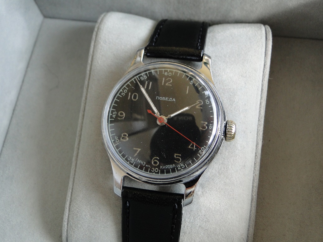

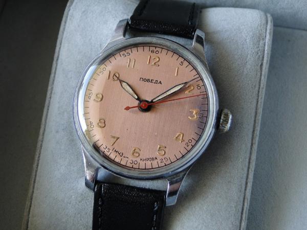

Nie chcąc mieszać w innych tematach pytanie zadam tutaj ponieważ dotyczy tarczy. Gdzie można znaleźć przykładowe wzory tarcz które były używane w Pobiedach "de Luxe"? Wiem że kilka jest pokazanych u kris2 w jego kolekcji, ale większość to są chyba duże modele, a te mniejsze? Czy one też miały kilka rodzajów czy tylko jeden? Potrzebuję punkt wyjścia do poszukiwań tarczy do mojej drugiej małej hermetycznej i może będzie możliwość mieć dwa różne egzemplarze.

Co rozumiesz przez małe i duże Rafał? Wydaje mi się że wszystkie które są u Krisa to jeden rozmiar nazwijmy go "mały". Mam teraz niestety tylko dwie lub trzy takie. Chyba że jako duże nazwiemy modele z I moskiewskiej z centralną sekundą które miały koperty podobne do Sportiwnych, też z zakręcanym deklem?
Edit. Pewnie o czymś nie wiem :) Pokaż tą twoją małą hermetyczną :)

Może ja coś pokręciłem. Wydawało mi się że są hermetyki pod tarczę 27mm i 29mm. Dla tego nazywam je małe i duże. Moja Pobieda jest w "Nowościach" i ona ma właśnie średnicę tarczy 27mm.
Może wszystkie mają 27mm? Czy są takie 29? Mierzyłeś czy gdzieś czytałeś?

Wszystkie małe ( 27 mm ) "hermetyki " masz w mojej galerii w albumie Pobieda de Lux - bo tak je właśnie nazywam.
Dwie duże "hermetyki"  sa w innym albumie. Duże występowały chyba tylko w dwóch odmianach; z tarczą czarną i tarczą brązową.
Dokładnie, wszystkie hermetyki miały jeden wymiar mniejszy od zwykłych Pobied.
Dwie duże hermetyczne są w ładnych stanach w linku Jacka :)
Albo moje :D :

Właśnie gdzieś czytałem i nie mogłem tego znaleźć. :P
@Yakovlev
Jacek miałem nadzieję że podeślesz jakiś link z forum od braci Słowian. ;)
@Kris2
Dzięki Krzysztof za wyjaśnienie. Myślałem że w tym jednym folderze masz wszystko. Czyli rozumiem że ta czarna "wojskowa" Pobieda (1MFZ z centralną sekundą) którą odsprzedał mi Mawis to jest właśnie duży de Lux. :D
Wszystko jasne. Już wiem jakie wzory mogę wykorzystać. Dzięki za pomoc.
Dokładnie tak.
