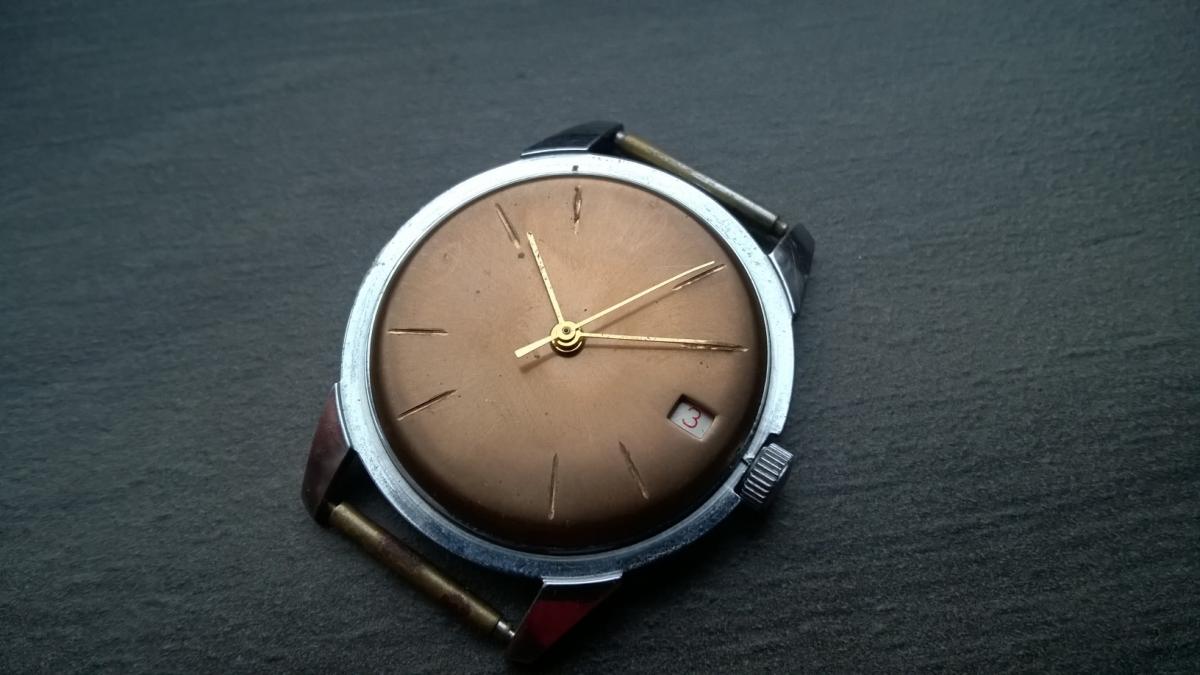

A cha i dla tego nie moglo byc tarcz warszawskich tej tarczy bo orginal jest w katalogu :)
Nie o to chodzi. Oczywiście, że mogły być również tarcze warszawskie do (choć trudno mi to sobie wyobrazić) tej Newy , tak jak były do wielu innych radzieckich ale nie wyłączając również Atlantica, Delbany, Doxy, itp.
Zamierzałem wskazać, że tarcza w pokazanym zegarku JEST CAŁKOWICIE ZGODNA Z KATALOGIEM i więcej przesłanek jest za tym, że to oryginał, niż warszawska.
z tarczami warszawskimi jest tak że można je poznać na pierwszy rzut oka i ta z tego mira jest na 100% warszawska.
Ta na pewno. Mowa była o Newie.
to chyba moderacja porządki robiła bo żadnej newy nie mogłem znaleźć.
Powiem tak jezeli  gosciu zrobil ta tarcze warszawska  mira z datownikiem . Calkowity bezsens bo takich mirow nie bylo w orginale. To nie wyklucza,ze tez mogl zrobic kilka tarcz Newy .Wlasnie ten model Newy co o niej dyskutujemy ,Wiec jezeli zrobil to orginal od warszawskiej bedzie trudny do rozroznienia .

Powiem tak jezeli  gosciu zrobil ta tarcze warszawska  mira z datownikiem . Calkowity bezsens bo takich mirow nie bylo. To nie wyklucza,ze tez mogl zrobic kilka tarcz Newy .
Takich nie. Ale były MIR-y z datownikiem o innym wzorze tarczy.
Po prostu na tarczy dla Mira z datą klepnął wzór tarczy Mira bez daty.
Dlatego indeks z godziny 3 trafił w okienko kalendarza i to krzywo. Jasne ?
jak dla mnie to oryginał tyle że z umytą tarczą.mam taką wołnę
A dla mnie ta Wołna to warszawska tarcza ;)
