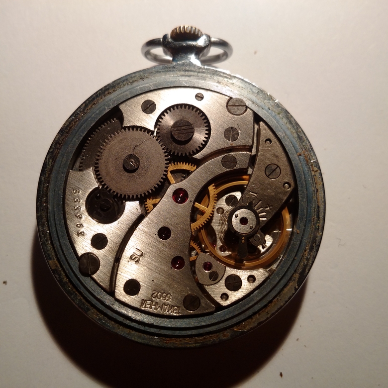

Witam serdecznie,
Chciałbym sobie takowy czasomierz rozebrać oraz przesmarować celem nauki. Za mniejsze na razie się nie biorę bo mogę nie złożyć:)
 Jako, żem zielony ludek w tej materii więc chciałbym się zapytać jakie smary użyć. Czytałem o mobiusie i innych ale nie potrafię sobie tego na razie usystematyzować. Czy ten werk posiada uszczelkę? bo po zdjęciu góry nie było nic.
Witam;
Zadałeś pytanie z tych, które bez przerwy się powtarzają aż do znudzenia :D.
Skoro chcesz smarować zegarek odpowiednim olejem to już masz plusa.
Zamiast oleju firmy Moebius polecam oleje firmy Novostar:
Niezbędny będzie olej:
  • nr 1 Novostar TYPE B (palety, łożyska balansu);
  • nr 2 Novostar TYPE L (przekładnia chodu).
Smarowanie innych elementów zegarków, budzików i zegarów
Na forum są już wszystkie potrzebne informacje.
Witam,
Wszystko pięknie poskładane zgodnie z tutorialami z tuby jak tutaj https://www.youtube.com/watch?v=ux88jOcHqjo. Bez kotwicy gdy nakręcę sprężynę to widać pięknie jak się wszystko obraca. Na filmiku też to jest pokazane więc uważam że do tego momentu dobrze poskładałem. Ale po wsadzeniu kotwicy oraz balansu lipa. Jak poruszę balansem ,to obraca się swobodnie wokół własnej osi. Ruszając nim widzę jak kotwica przeskakuje a wychwyt się obraca. Ale gdy przestanę ruszać balansem to wszystko się zatrzymuje.

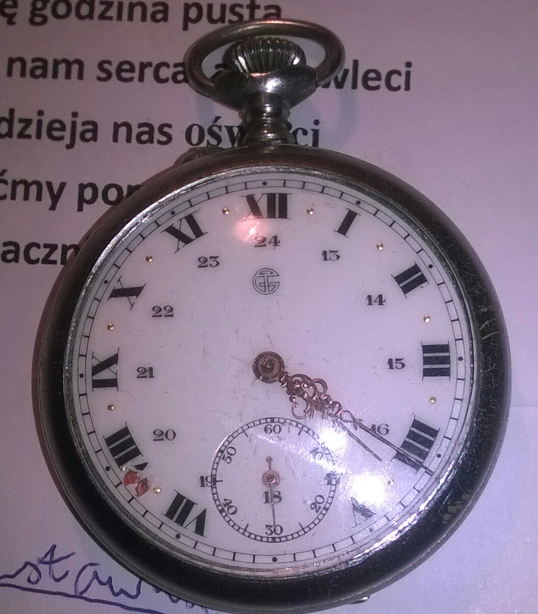

Pls informacje o tym zegarku

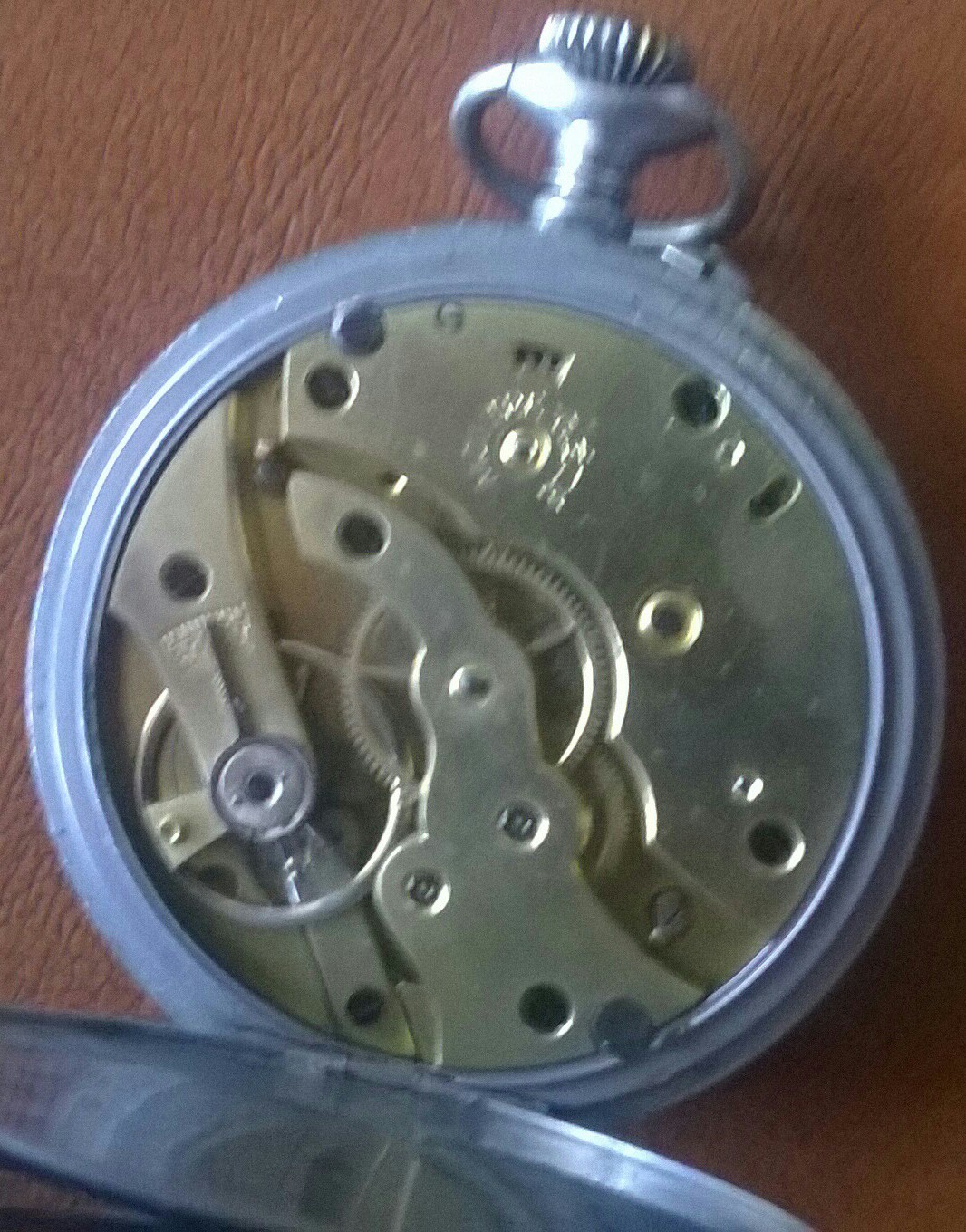

To zdjęcie mechanizmu tego samego zegarka
