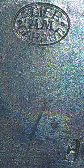

3) koperta - stal nierdzewna/gunmetal (Acier A.M. Garanti), wybita litera F i rylcem na obrzeżach koperty 46?/37 - zapewne data naprawy/konserwacji. Są trzy okrągłe, niewielkie, wewnętrzne wybicia/pieczęcie (zamazane), jakby kolejne ingerencje zegarmistrzów. Średnica koperty 40mm.

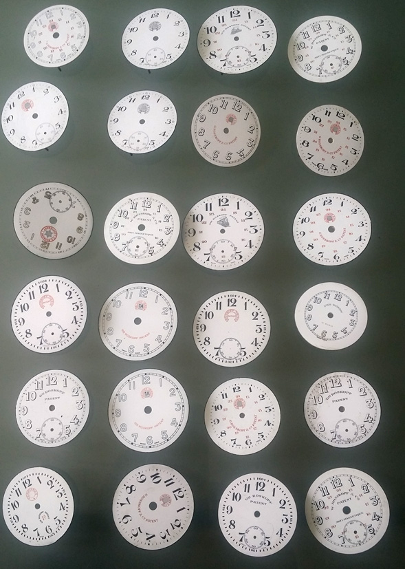

Już raz pokazywałem więc pokażę jeszcze raz ;)
Całkowitego usunięcia to nigdy nie uda się uzyskać :)
No chyba że robiąc nową tarczę :)  :)
Ale mogę pokazać efekty moich eksperymentów
przed
i w trakcie
ubytki przy 11 i 5 pokazują że to jest ta sama tarcza.
Tak że ubytki można "zrobić" spękania pajęczynowe wyczyścić.
Szkło chroniące mechanizm wstawić lub dorobić od nowa.
Mechanizm też prawdopodobnie jest do uruchomienia.
Jedyne czego nie można obiecać to że będzie tanio :)

.... Mam nową tarczę do Roskopfa, ale niestety bez takich ładnych napisów i obrazków. ........
Mam też ja :)
Ale jak znam życie to albo średnica albo rozstaw nóżek albo otwory
nie będą pasować ;) . Dlatego mimo że na pewno lepiej jest wymienić
na nową. To ja jeśli mogę to naprawiam. Zresztą "puryści" tak wolą twierdząc
że zegarek nie traci charakteru

Przecież ta tarcza nie jest zła... Można ją bezpiecznie wygotować w mydlinach, po czym zniknie większość syfu, a pęknięcia włosowe staną się mało widoczne, bo teraz podkreśla je wżarty brud.
Więcej zabawy sprawi kitowanie tego odbicia na jedynce, ważne żeby to robić to szybko i w możliwie niskiej temperaturze, bo inaczej kit potrafi zżółknąć.
Dorysowywanie na zaprawce brakujących elementów to już inna sprawa, efekty mogą być złe (i wiem co piszę, bo próbowałem).
