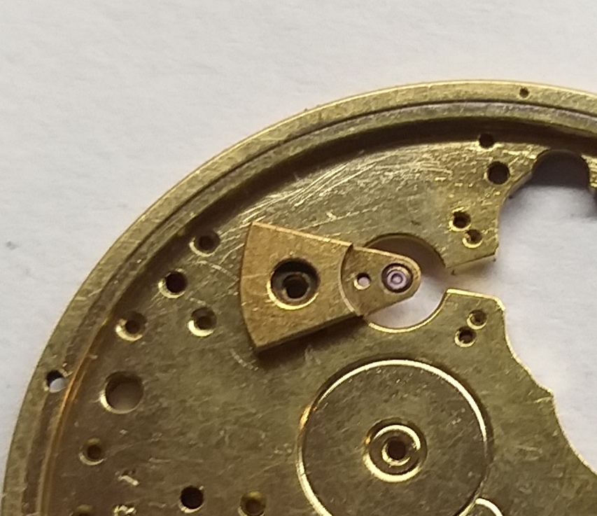

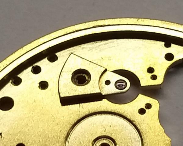

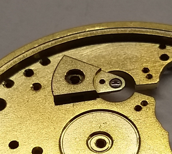

Wyjaśniam, ja nie rozumiem jak zegarek może poprawnie chodzić z podkładką pod mostek i za chwilę bez podkładki.
Mnie to szokuje.
Na zdjęciach widać podkładkę. Przyjżyjcie się jej. Dokładnie.
Ona nie pasuje rozmiarem, oraz grubość wygląda na większą od długości czopa osi balansowej!
Ten sam balans z tą samą osią nie może dobrze pracować w obydwu wersjach.
Nie kwestionuję stosowania podkładek w zegarkach.
Łatwiej dopasować podkładkę niż skrócić oś, lub np. wydłużyć oś balansu.

Dokładnie, ta podkładka nie pasuje do tego mostka, została wepchnięta trochę z jednej strony. Jak widać na zdjęciach pod mostkiem są ślady jakby po zadziorach - prawdopodobnie zostały zrobione aby wypchnąć materiał do góry podnosząc w ten sposób mostek - może ta podkładka miała to wyrównać z drugiej strony. Sam się nad tym zastanawiałem i cały czas obserwuję zegarek, chodzi bez zarzutu.Dokręciłem mostek dosyć mocno więc może to się jakoś ułożyło, sam nie wiem jak to możliwe.

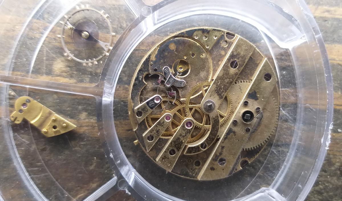

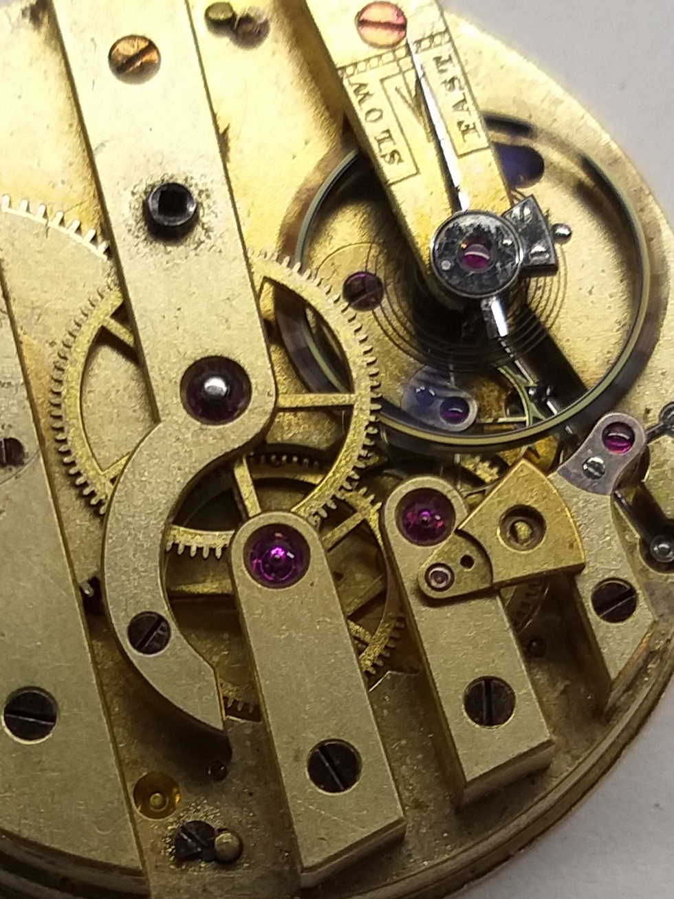

Jestem właśnie w trakcie przywracania do pełnego blasku mechanizmu kluczykowego patka.
Udało mi się go doczyścić. 3 dni różnych płukanek w tym dwie z elektrolizą. Przebarwienia były bardzo trudne do usunięcia.
Efekt jest bardzo poprawny.
Zaraz po ostatnim płukaniu wyglądało na identyczny odcień wszystkich części ale po kilku dniach w szufladzie widać już różnice i ślady po paluchach jakiegoś amatora.
Tak to wyglądało:
Tak wygląda:
Chcę wszystkie elementy mosiężne pokryć elektrolitycznie cienką warstwą złota.
Czy to jeszcze odnawianie cz już nadmierna ingerencja? Proszę o opinie.

To zależy jak purystycznie będziesz podchodził do tematu renowacji, oraz jaki chcesz uzyskać efekt końcowy (czego oczekuje klient)
Ja osobiście pozostawił bym tak jak jest (ew. spróbował trochę wybłyszczyć) ale ja nie jestem konserwatorem :)

No to będziesz miał mechanizm kluczykowy Patka, który ktoś pozłocił...
Może być tak, że za dziesiątki lat ktoś weźmie ten werk do ręki i powie... o kur... ktoś go kiedyś pozłocił... po ch... :angry:  Albo: ja pierdzielę, złocony Patek, to pewnie jakiś jubileuszowy egzemplarz z okazji 150 rocznicy zwycięstwa w Drugiej Wojnie Orkiszowej... Można snuć dalej, ale ja bym go nie złocił... Jest jeszcze tzw. pasywacja mosiądzu.  Nie wiem jak to się robi...

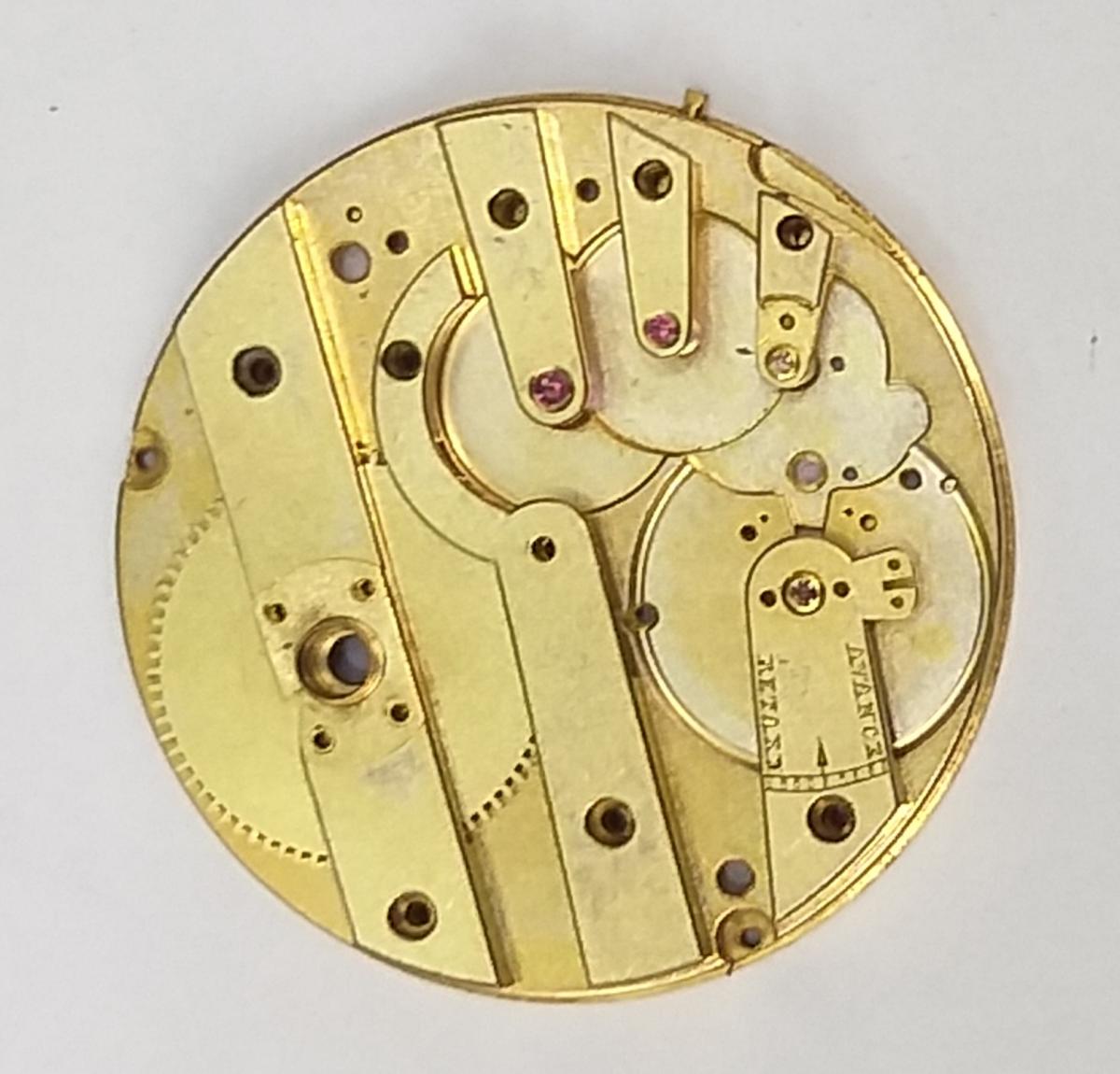

Zastanawiam się jak mechanizmy zegarków kieszonkowych z płytami i mostkami z mosiądzu były wykonywane i wykańczane.
Powierzchnia zewnętrzna, widoczna każdego elementu ma drobną fakturę, nie jest gładka jak po obróbce mechanicznej. Tak jest w mechanizmach szwajcarskich, francuskich i tak samo w angielskich. To nie przypadek. Czy to po trawieniu, cz innej obróbce chemicznej powierzchni. Większość pomimo upływu lat jest ciągle czysta, ma jednolity kolor i co ciekawe dotykanie tłustymi paluchami im nie szkodzi. Mam słabość do angielskich mechanizmów kieszonkowych więc mam ich 2 szuflady. Noszę jako codzienny pasówkę z anglikiem, czystym od zawsze. Praktycznie wszystkie są czyste. Jeżeli je czyszczę to tylko woda i płyn do mycia naczyń a na sucho rodico.
Nie używam do takich czystych mechanizmów żadnych szczotek żadnych past ściernych. Wiem z doświadczenia czyli z własnych błędów, że każde naruszenie struktury powierzchni np przez pasty polerskie powoduje dość szybko przebarwienia, i mówiąc krótko brzydki wygląd.
Czy to tylko patyna? Czy inna powłoka.
Czy jakkolwiek to zwał pasywacja, trawienie, elektroliza czyli pokrycie powierzchni jakimś związkiem metalu czy czystym metalem.
Tlenki, siarczki ( nie jestem chemikiem ) są OK. a mniej niż 0,1 mikrona Au w tym samym kolorze jest be?
Ten patek był bardzo brudny, jakby skorodowany, ale wszystkie stalowe części ciągle są wolne od korozji, są praktycznie czyste.
Powierzchnia została naruszona przez te brudy i naloty, ja dołożyłem swoje np moczeniem w kwasie t.j. soku z cytryny z solą, w innych śwństwach. Szczoteczka do zębów też była w użyciu.
Jest jak jest, są drobne przebarwienia, za kilka tygodni będzie wyglądał jakby każdy mostek był od innego mechanizmu, taki składak. Widuję takie również tutaj na forum. Nie lubię....
Pomysły?
Zrobię próby złocenia na mostkach z jakiegoś rozbitka i zobaczę jak to wychodzi.

 Spróbuj na małym fragmencie  rodowania pisakowego a potem złocenia

Nie kombinujcie... pasywacja mosiądzu jedynie...

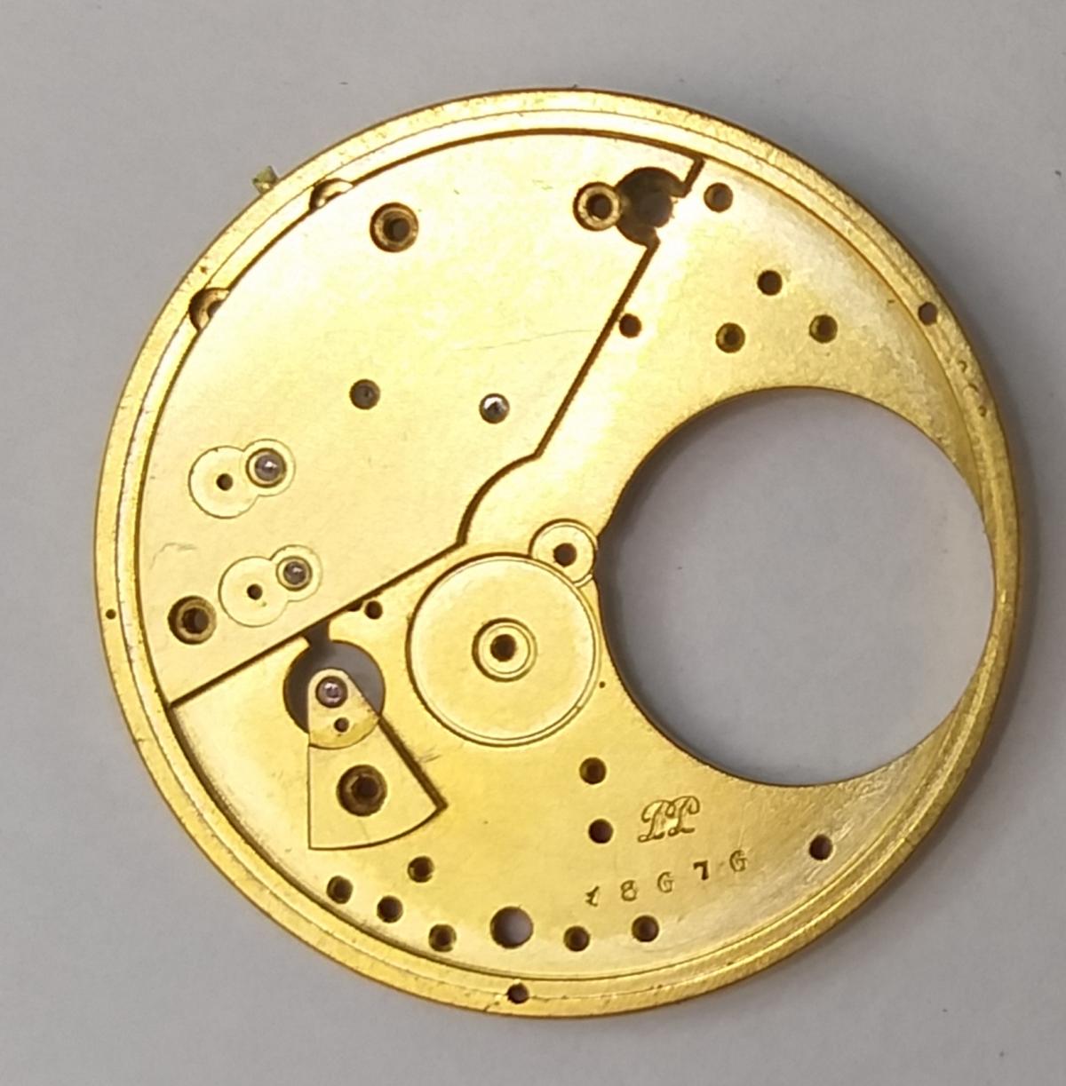

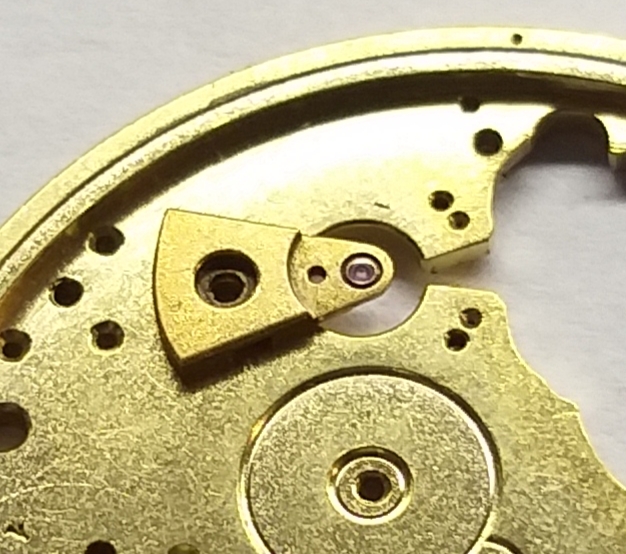

Zrobiłem próbę na mostku dolnym koła balansowego, tym pod tarczą.
Przed:
Po:
Po dwa zdjęcia pod różnym kątem oświetlenia.
I jeszcze jedno na tle nigdy nie czyszczonego "brudasa"
To łatwy i szybki proces
Włożył wyjął i już. Efekt to tylko mała zmiana koloru "mosiądzu" jak się zapomni że to powłoka z innego metalu.
Nie polerowałem powierzchni mostka zostawiłem jak było, nie chcę aby się świecił jak psu j..a.
  • What one fool can do, another can.
Ty to potrafisz wkur... przed spaniem... pivoted detent...
Witaj, zrobiłeś jak chciałeś, ale moim zdaniem na ostatnich dwóch zdjęciach mostek jest zdecydowanie bardziej żółty od reszty. Dlatego była moja wcześniejsza sugestia najpierw rodowanie (w celu utwardzenia i rozjaśnienia) a dopiero potem złocenie.

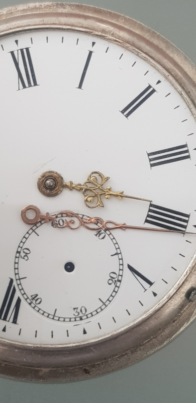

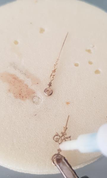

Robiłem ostatnio Koledze taką kieszonkę (w myśl doktryny konserwatorskiej kompletny destrukt wystarczy powiedzieć że srebrna koperta była polutowana cyną !!!)
Najpierw okazało się że nie mam odpowiednich "ludwików" wszystkie miały za duże dziurki :D no wiem zawodowy zegarmistrz czy konserwator dotoczył by tuleję ale ja jestem "papudrak" więc palnik do ręki i
Ale żeby nie było tak pięknie to kolory złota też nie pasowały
Więc rodinetka do ręki
i efekt końcowy może nie wszystkich purystów zadowali ale dla mnie może być ;)

Odczep się od Krzyśka - mi też wskazówki tylko z za luźnymi dziurkami się kojarzą ;)

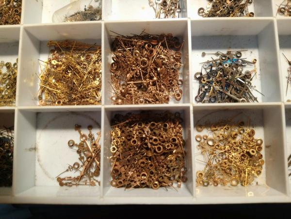

Słuchajcie Mądrale, z czego są wykonane wskazówki ludwikowskie? Mam takie bardziej w kolorze miedzi i żółte... Co to za materiały?
