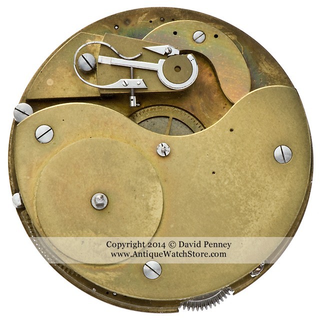

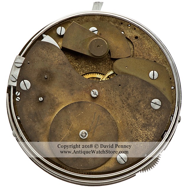

szalony amator 276 #1443 Napisano 7 Sierpnia 2019 (edytowane) Wracając do tematu t.j. wykończenia powierzchni mosiężnych elementów mechanizmów. Poszukuję wiedzy jak oni to robili.Jedne mechanizmy ciemnieją, surowe praktycznie zawsze. Inne te wykończone ciemnieją bardzo rzadko. Zdjęcie mechanizmów niewykończonych z muzeum LC.Można chyba zakładać że przechowywane w dobrych warunkach a większość jest w bardzo ciemnym kolorze, pokryte patyną. To surowe mechanizmy angielskie: Patyna wszędzie.Wykończone mechanizmy szczególnie dobrej wysokiej klasy nie pokrywają się patyną.Czas mija a one się świecą świeżością.Taki sam repetier jak poprzednie zdjęcie Dlaczego, jak oni to robili?Powierzchnia zawsze wygląda jak trawiona.Może ktoś coś gdzieś czytał, pamięta, wie... Edytowane 7 Sierpnia 2019 przez szalony amator 0 What one fool can do, another can. Udostępnij tę odpowiedź Odnośnik do odpowiedzi Udostępnij na innych stronach
DEMEL 78 #1444 Napisano 7 Sierpnia 2019 (edytowane) No czytanie to na pewno dobry kierunek. Może czytanie nawet zamiast pisania o spisku, braku sensu ,...To te twoje mostki od Vacherona bardziej?.Możę wspólne zamówienie, mówisz?Moja wersja zdarzeń : wspólny pierwotny mianownik to Le Coultre jako podwykonawca.Oczywiście nie jedyny broń boże. Działał już cały system Ebauche.Le Coultre miał mocną pozycję , bo projektował też maszyny i wyposażenie dla innych wykonawców i narzucał jakość. Edytowane 7 Sierpnia 2019 przez DEMEL 0 Udostępnij tę odpowiedź Odnośnik do odpowiedzi Udostępnij na innych stronach
pmwas 9132 #1445 Napisano 7 Sierpnia 2019 Co znaczy że mniejszy robił dla większych? Ze LC dla PP? To akurat normalne, wielu producentów z najwyższej polki wykańczało mechanizmy produkowane przez duże zakłady specjalizujące się w produkcji takich gołych mechanizmów. 0 Miłego dnia! Udostępnij tę odpowiedź Odnośnik do odpowiedzi Udostępnij na innych stronach
szalony amator 276 #1446 Napisano 7 Sierpnia 2019 Proszę.......Tak trudno czytać ze zrozumieniem?Tak trudno skorelować trzy poważne czynności; czytanie, zrozumienie, zapamiętanie. Nie pisałem o spisku nigdzie, powtórzyłem informację organizatora.Nie pisałem o żadnym wspólnym zamówieniu. A na koniec twierdzenie że LC to wspólny mianownik, jako potwierdzenie wystarczy słowo oczywiście.Mógłbyś dodać na pewno to wiem oczywiście. Informacja podawana przez LC, że to było od 1902 roku jakoś ci umknęła oczywiście. 0 What one fool can do, another can. Udostępnij tę odpowiedź Odnośnik do odpowiedzi Udostępnij na innych stronach
DEMEL 78 #1447 Napisano 7 Sierpnia 2019 No fakt mówiłeś o grożbach i osiągniętym stanie szoku ( co z tym Patkiem - pewnie spisek, moje uzupełnienie).W zasadzie po tym : trudno czytać ze zrozumieniem, trudno skorelować, to nie mam ochoty z tobą gadać i odsyłam na drzewo.Proponuję na pożegnanie poczytać sobie o maszynie milionometr ( spolszczenie), której twórcą był Le Coultre, a także o jego roli w ustalaniu poziomu technologicznego rynku szwajcarskiego.Może niepotrzebnie i nazbyt rozpaczliwie bronisz swojego zegarka ( bo Le Coultre jest be) przed domniemanymi atakami "złych ludzi".Trzymaj się krzepko. 0 Udostępnij tę odpowiedź Odnośnik do odpowiedzi Udostępnij na innych stronach
szalony amator 276 #1448 Napisano 7 Sierpnia 2019 Nie bronię niczego poza zdrowym rozsądkiem.Ten konkretny mechanizm był już od Lepine'a.Breguet tez był dyskutowany jako dostawca surowego mechanizmu.Teraz wskazuję tylko, że daty trochę się nie zgadzają. Mechanizm powstał w 1863 roku.LC rozpoczął rozbudowę manufaktury do firmy produkcyjnej, zmianę, wielką zmianę sposobu produkcji łączący ilość z jakością.Częściowo zmechanizował część produkcji i skupił pracowników pod jednym dachem. To był 1870 rok. Już po powstaniu tego mechanizmu. To warto zauważyć 1870 jest po roku 1863.Ta zmiana w której LC był jednym z liderów była rezultatem rewolucji przemysłowej i elektryfikacji. LC porzucił system produkcji rozproszonej, dzięki któremu Szwajcaria był już w połowie wieku niekwestionowanym liderem światowym jeżeli chodzi o ilość wielkość produkcji i przeszedł na prawdziwie przemysłową.Utrzymał przy tym najwyższą jakość przy wysokim poziomie komplikacji.Tak, obydwie firmy potwierdzają od 1902 to LC dostarczał większość surowych mechanizmów dls PP.W tym repetiery i chronografy.Tu nie ma czego bronić ani atakować rok 1902 jest po roku 1863.A Vacheron? To jeszcze inna historia. Oddzielna. P.S.Dziękuję za kluczowy argument, spadam na drzewo. 0 What one fool can do, another can. Udostępnij tę odpowiedź Odnośnik do odpowiedzi Udostępnij na innych stronach
Piotr Ratyński 407 #1449 Napisano 7 Sierpnia 2019 Wracając do tematu t.j. wykończenia powierzchni mosiężnych elementów mechanizmów. Poszukuję wiedzy jak oni to robili.Jedne mechanizmy ciemnieją, surowe praktycznie zawsze. Inne te wykończone ciemnieją bardzo rzadko. Zdjęcie mechanizmów niewykończonych z muzeum LC.JLC_movements_560.jpgMożna chyba zakładać że przechowywane w dobrych warunkach a większość jest w bardzo ciemnym kolorze, pokryte patyną. To surowe mechanizmy angielskie:London-1.jpgdonne-son-birchin-lane-cornhill-london-no-2-1993.jpgRepetier153.jpg Patyna wszędzie.Wykończone mechanizmy szczególnie dobrej wysokiej klasy nie pokrywają się patyną.Czas mija a one się świecą świeżością.Taki sam repetier jak poprzednie zdjęcie hE3MgX6h.jpg Dlaczego, jak oni to robili?Powierzchnia zawsze wygląda jak trawiona.Może ktoś coś gdzieś czytał, pamięta, wieZ tego co się orientuję, to większość lepszych mechanizmów koloru żółtego było złoconych na matowo, technologi nie znam, pewnie płyty były przedtem piaskowane,albo ozdabiane w inny sposób. Pozłota niekiedy była bardzo cieniutka, to częste mycie mechanizmu powodowało w niej ubytki. Gorsze zegarki też na pewno miały płyty jakoś zabezpieczane przed utlenianiem, ale nie zagłębiałem się w ten temat. Czytałem coś o caponowaniu, ale nie jestem pewny, czy to o to chodzi, trzeba by przeszukać literaturę zegarmistrzowską w tym kierunku. 0 Piotr Ratyński Adhibe rationem difficultatibus. Udostępnij tę odpowiedź Odnośnik do odpowiedzi Udostępnij na innych stronach
Piotr Ratyński 407 #1450 Napisano 7 Sierpnia 2019 Nie bronię niczego poza zdrowym rozsądkiem.Ten konkretny mechanizm był już od Lepine'a.Breguet tez był dyskutowany jako dostawca surowego mechanizmu.Teraz wskazuję tylko, że daty trochę się nie zgadzają.Mechanizm powstał w 1863 roku.LC rozpoczął rozbudowę manufaktury do firmy produkcyjnej, zmianę, wielką zmianę sposobu produkcji łączący ilość z jakością.Częściowo zmechanizował część produkcji i skupił pracowników pod jednym dachem.To był 1870 rok. Już po powstaniu tego mechanizmu. To warto zauważyć 1870 jest po roku 1863.Ta zmiana w której LC był jednym z liderów była rezultatem rewolucji przemysłowej i elektryfikacji.LC porzucił system produkcji rozproszonej, dzięki któremu Szwajcaria był już w połowie wieku niekwestionowanym liderem światowym jeżeli chodzi o ilość wielkość produkcji i przeszedł na prawdziwie przemysłową.Utrzymał przy tym najwyższą jakość przy wysokim poziomie komplikacji.Tak, obydwie firmy potwierdzają od 1902 to LC dostarczał większość surowych mechanizmów dls PP.W tym repetiery i chronografy.Tu nie ma czego bronić ani atakować rok 1902 jest po roku 1863.A Vacheron? To jeszcze inna historia. Oddzielna. P.S.Dziękuję za kluczowy argument, spadam na drzewo.https://www.dropbox.com/s/j1fey2pbpwp3z42/la_maison_lecoultre.pdf?dl=0 0 Piotr Ratyński Adhibe rationem difficultatibus. Udostępnij tę odpowiedź Odnośnik do odpowiedzi Udostępnij na innych stronach
