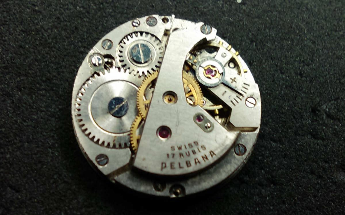

Mam pytanie do kolegów. Napaliłem się na AS i oczywiście kupiłem, po rozłożeniu okazało się, że w mostku brakuje jednego kamienia i teraz pytanko.
Czy będzie pasował kamień z Felsy?
Może ktoś ma wolny mostek od AS?
as 1194?
Dokładnie to jest AS 1187/94

Staszek. Mam, ale troszkę zeszlifowany na brzegu i nieco inne sygnowanie. Jeśli Ci odpowiada to juz jest Twój ;)
Arkadiusz K.
To teraz decyzja Staszka od kogo bierze ;)
Gdyż W Staszka mostku jest dość niestandardowy opis , we wszystkich AS 1187/94 które mam jest jewels  , a u Staszka Rubis , oraz umiejscowienie napisu Delbana
Ogólnie optowałbym za wymianą samego kamienia niż wymiana mostka .
A kamyczek od Felsy nie będzie pasował , próbowałem :ph34r:
Jest mostek i u mnie :) ( logo I.Posnansky ) a także i inne bez opisu ;)
Też skłaniałbym się ku takiemu rozwiązaniu ;)
Staszak faktycznie ma dość rzadki mostek.
A w mostach jak widać jest w czym wybierać i kamień będzie można wyłuskać. Tylko Staszka nie ma :)

Już jestem, bardzo dziękuję za ofertę. Odezwę się Panowie na pw. Ostatnio jestem trochę zajęty.
