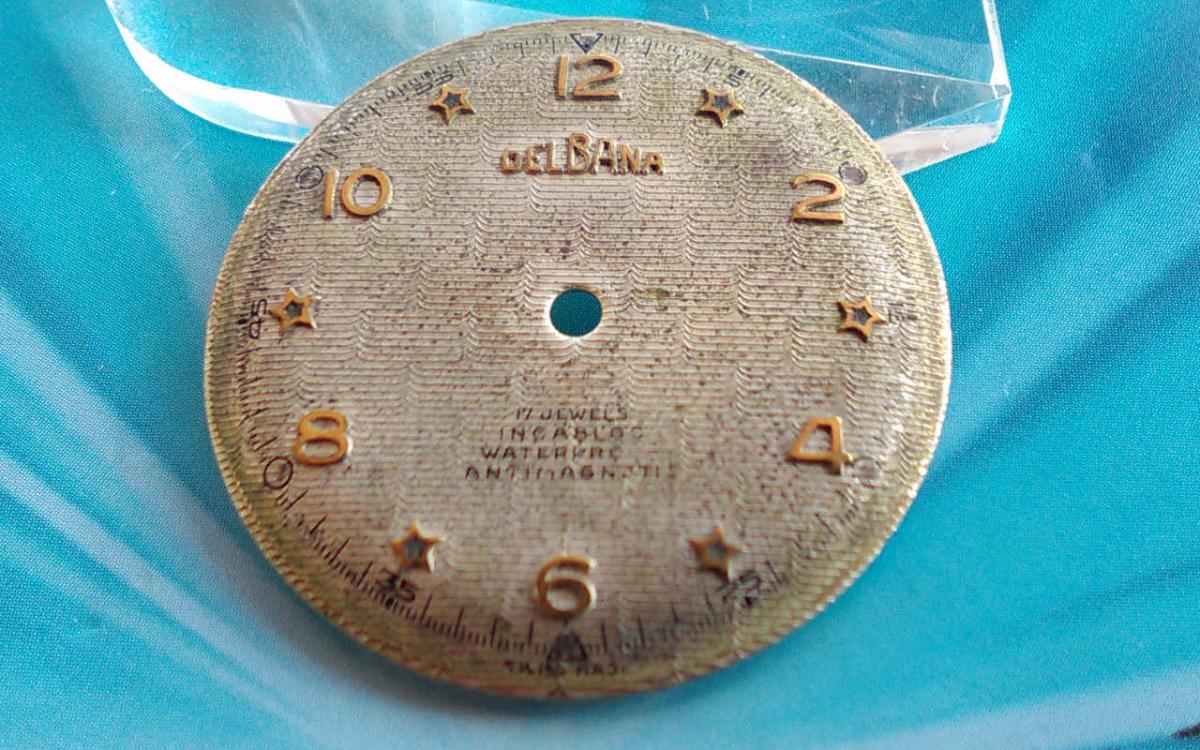

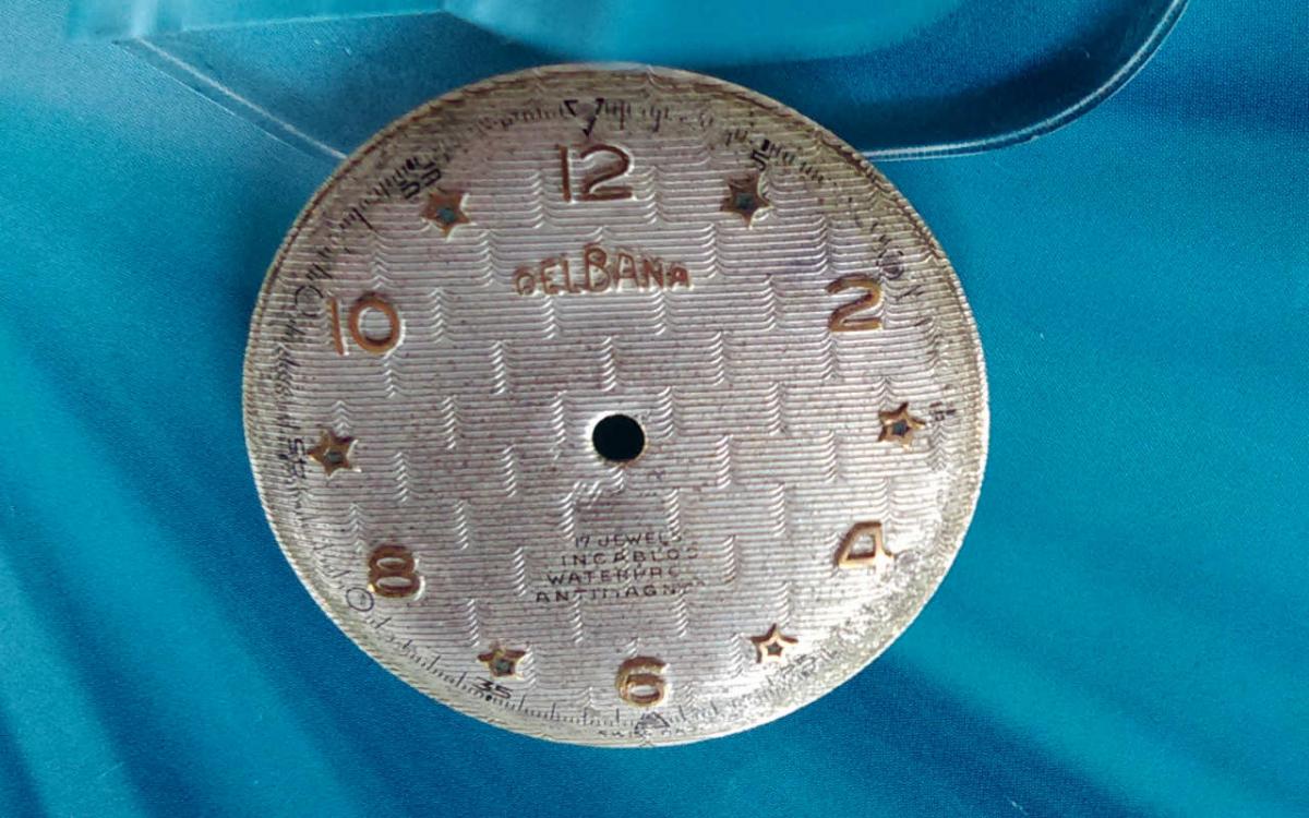

Miałem trochę czasu by podłubać w tarczy ;)
Napisano (edytowane)
Arek gratulacje :)
Przede wszystkim chciałem przeprosić, że buchnąłem sprzed nosa. Ale to snajper, ustawiony na samym początku wystawienia aukcji zadziałał... Kajam się ;)
Kopertę będziesz złocił  ;)
Ależ skąd?! Jak to będzie wyglądać? :D
Zostaje jak jest. Tylko tarczę spróbuję ruszyć. ;)
No i SUPER!
Jaka metoda? Jednak pronto?
Nawet indeksów za bardzo nie ruszyło.
Dobra robota! :)
Edytowane przez loituma
Arkadiusz K.
Miękka wykałaczka.
Czyli skrobanka...?
Czy moczyłeś może czymś??
Arkadiusz K.
Miękka wykałaczka, rowek po rowku, a następnie na patyk szaszłykowy, wkrętarka i kąpiel wirowa w wodnym roztworze proszku do prania. Taka kąpiel "bezdotykowa" nie szkodzi napisom.
