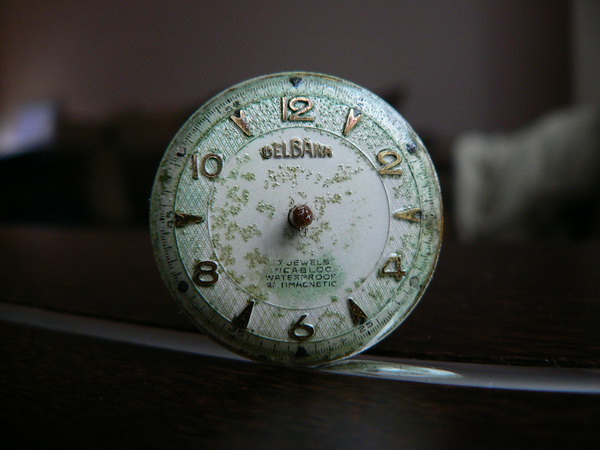

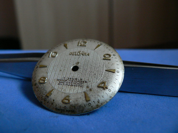

No to czas cóś pokazać najpierw tu , aby nie zaśmiecać postu w Pokarzmy .

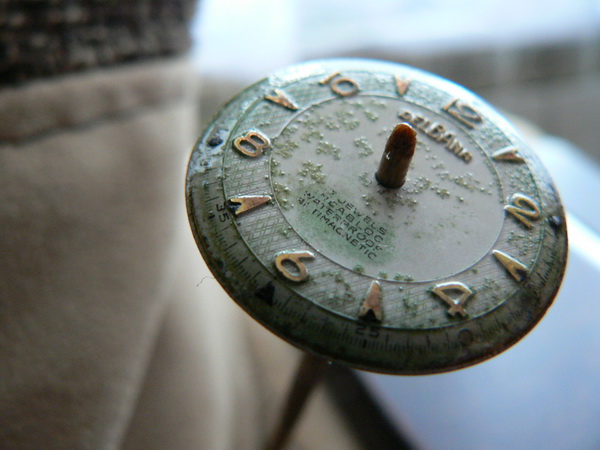

W moje łapy , jak to zawsze bywa trafiła bidulka po przygodzie z H2O :(
Niestety na tarczy wilgoć zaczęła już tańczyć ,co widać na zdjęciach .
Nie będę się za bardzo rozpisywał o preparatach które były użyte do czyszczenia, ale musiałem testować na tak zawilgoconej tarczy wszystkie sposoby .
Zacząłem od płynu LCD , lecz niestety podziałka zaczęła latać , wziąłem się za pronto i delikatnie zacząłem czyścić choć i przy nim napisy zaczęły się zsuwać .
I na koniec zastosowałem trzeci środek o którym to napiszę przy okazji następnej czyszczonej tarczy ,  ( już wkrótce , może jutro )
Niestety zaniechałem mycia dalszego przy opisie gdyż nic by nie zostało .
Zabezpieczenie powłoki i jest .
Niestety troszkę zieleniny zostało ale byłem zmuszony tak zakończyć aby zachowały się jeszcze napisy i podziałka .
Jeszcze tylko zapakować na werk i do koperty .
I następna , jaka by nie była , :)
Edytowane przez jerzyk

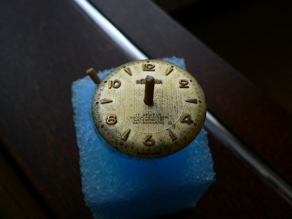

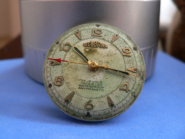

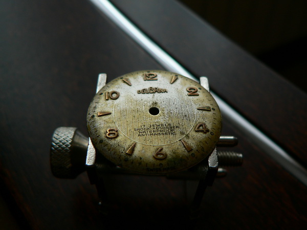

I tak jak obiecałem druga myta specyfikiem który polecił kolega @awotuf
Tarcza jak każdy wie tak wygląda ;)
Po zastosowaniu tajnego serum wychodzi tak
I tak wychodzi po kilkunastu minutach pracy serum i wacikiem kosmetycznym , na koniec kąpiel w wodzie ( oczywiście przy każdym nowym nałożeniu serum kąpiel  )
A zalecane serum to nic innego jak zwykłe naturalne MYDŁO w Płynie Palmolive :)
I napisy nie znikają .
Niestety nic nie powiem bo nie moje lata ;)
Ja bym postawił na lata 80/90 Np plastikowy pierścień dociskowy, zamiast metalowego, oszczędny metal werku . No i ( to osobno ) koperta odnawiana w takim wieku,  musiała być nieźle zużyta
Pecunia non olet
Jerzy,
Kolejny raz kawał solidnej roboty!
Pięknie wyczyszczona tarcza!
Gratuluję!
Arkadiusz K.
Mydło nie raz samo nie dawało rady, wspomagałem je gumką myszką z piórnika córki  B) .  Pomagało przy czarnych kropkach, zalecana delikatność tarcia i nie po napisach. Ładnie czyści indeksy.
