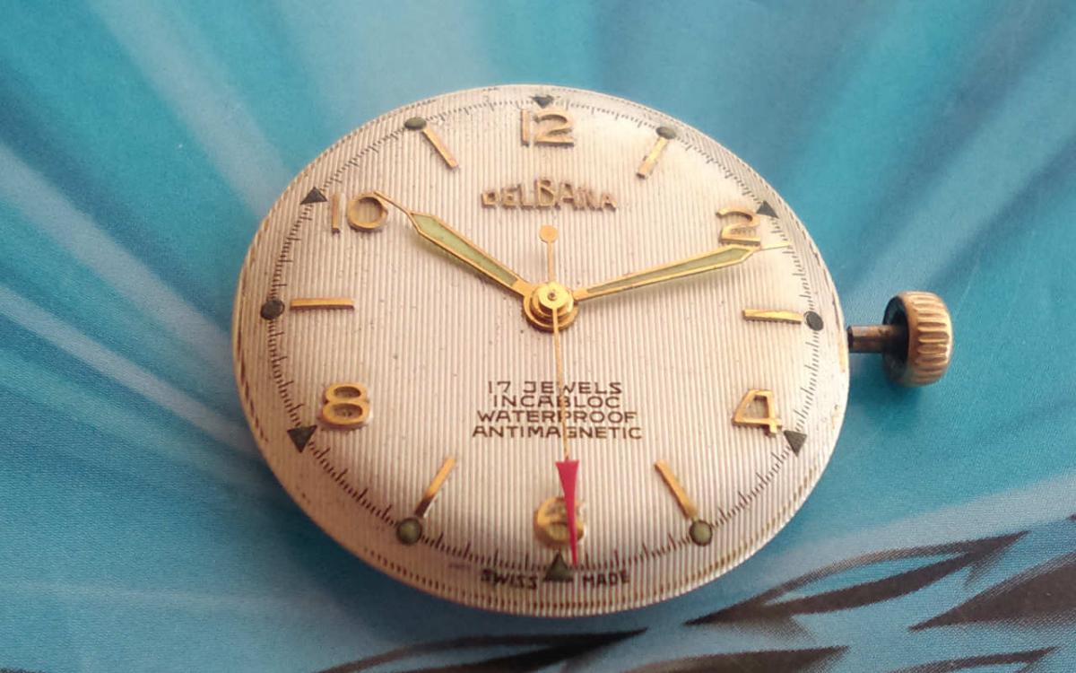

Rewelacja Stachu!

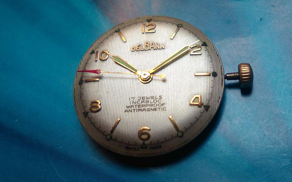

Czym czyściłeś??
Arkadiusz K.
Pronto.
Kurczę, muszę go w końcu wypróbować. Widzę, że czyni cuda...
...w odpowiednich rękach :)
Jeszcze raz gratuluję dobrze wykonanej roboty. :)
Arkadiusz K.
Główną robotę zrobiła miękka drewniana wykałaczka, a pronto tylko dokończyło dzieła. Boję się stosować pronto, bo obawiam się przedobrzyć.
Czyli najpierw skrobanka na sucho?
Arkadiusz K.
Tak, kawałek, po kawałku, rowek po rowku.
Znam to. :)
Kawał roboty. Dobrej roboty. :)

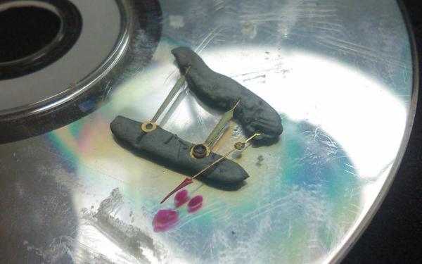

Arkadiusz K.

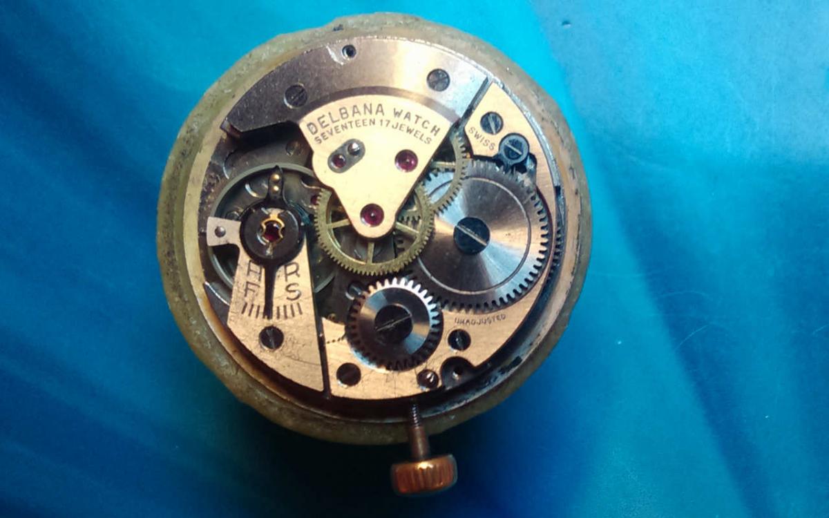

Teraz zabawa z tym.
Jak tarcza wyszła tak świetnie, to to już pikuś :D
Arkadiusz K.
Nie takie proste, jest ułamany włos przy kołku mocującym. Nie jestem pewien czy uda mi się osadzić ponownie włos.
Do Felsy coś napewno się znajdzie. Jak nie u mnie to u chłopaków. ;)
Arkadiusz K.
Mam dobry włos z balansu który ma ułamany czop. W najgorszym wypadku zamienię cały włos.
No to do boju.
Kibicuję :)
Arkadiusz K.
Jednak poległem na ponownym zakołkowaniu włosa w uchwycie. Łatwiejszym okazało się przełożenie kompletnego włosa z uszkodzonego balansu. Ruszył żwawo, jeszcze regulacja, ale to już na sam koniec zabawy.

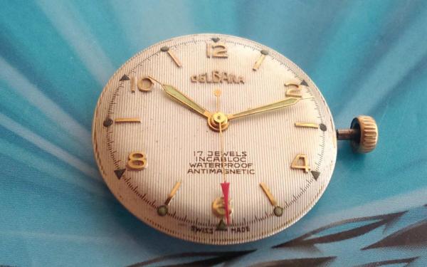

Wskazówki już też wypolerowane i z nowym wypełnieniem, dosychają.

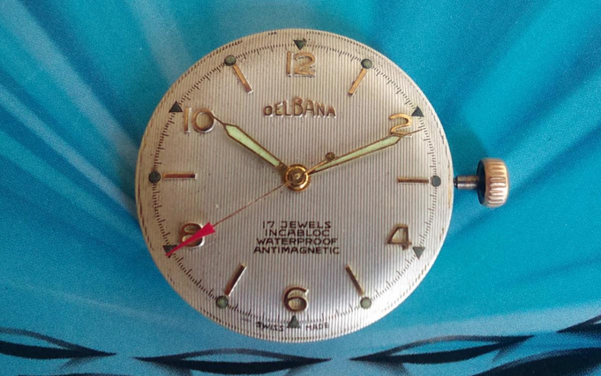

Arkadiusz K.
Tak to wygląda na tym etapie.
z którym dekielkiem lepiej?
Edytowane przez zasadas
Staszek kawał dobrej roboty , no i fajna dokumentacja fotograficzna .
Ja jak zacnę coś robić to zapominam obcykać i wychodzi dopiero koniec . ;)
A pronto nie bój się , używaj , albo spróbuj mydła w płynie ,
Ja używam naprzemiennie ,i git :)
