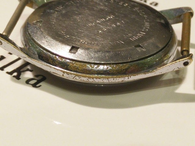

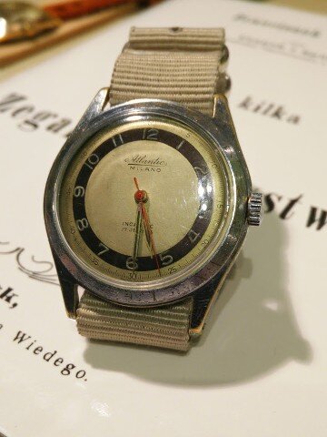

Plan 9 128 #1 Napisano 5 Stycznia 2016 Oto w me niecne ręce, w trakcie wizyty u rodziny, wpadł totalnie przypadkiem (na zasadzie "o, ty się zegarkami interesujesz, to masz bo mi się w szufladzie poniewiera") Atlantic Milano. W trakcie wybadywania historii wyszło na jaw, że to praktycznie członek rodziny, przechodzący z pokolenia na pokolenie, to nie wypada inaczej, niż przywrócić mu blask.Od razu trafił na przegląd, czyszczenie i smarowanie werku. Z opinii zegarmistrza wynika, że pod względem mechanicznym wszystko jest z nim w porządku. Ale...No właśnie - popatrzcie na zdjęcia. Na pierwszy rzut oka jest nieźle. Ale tylko na pierwszy. Koronka zła... Wżery w kopercie. Duże i dużo ich. Plany na przyszłość:0. werk, tarcza i wskazówki zostają jak są.1. koronka (zapytanie do kolegi Ulan wysłane)2. wyszukanie odpowiedniego ubranka (to nato to tylko na chwilę)3. polerka dekielka magiczną ściereczką5. (najtrudniejsze) renowacja koperty. Tu zwracam się do mądrości forumowej - czy znacie godnego polecenia chromiarza w Warszawie (mój zegarmistrz kiedyś miał, ale człowiek już zamknął usługi) lub działającego wysyłkowo?Ostatnie wpisy sprzed pół roku chwaliły Chronostar w Łodzi. Czy może macie jakieś nowsze wieści? Wiem, że na popularnym portalu na "a" można zakupić stalówkę, ale nie o to chodzi. A może ktoś z was ma przez przypadek kopertę w dobrym stanie? O postępach w pracy będę donosił na bieżąco. 0 - Czas? Czas jest najprostszą rzeczą. Udostępnij tę odpowiedź Odnośnik do odpowiedzi Udostępnij na innych stronach

tom1303 7 #3 Napisano 5 Stycznia 2016 masz racje z tym chromowaniem bo o dobrego fachowca ciezko. Za to jest mnostwo partaczy niestety... Tarcza jest w bardzo dobrym stanie. 0 Udostępnij tę odpowiedź Odnośnik do odpowiedzi Udostępnij na innych stronach

pływak_wodnik 119 #8 Napisano 10 Stycznia 2016 Jeśli oddasz kopertę Głowackim, otrzymasz ją z oszlifowanymi kantami na kształt beczki.Koperta ma widoczne ubytki, więc aby ją odnowić należy odciągnąć elektrochemicznie starą powłokę. Oszlifować/wypolerować równając powierzchnie. Ubytki punktowe może da się uzupełnić. Położyć kąpielą nowy chrom. Nie spodziewaj się po renowacji, że przedmiot będzie idealnie taki sam. 0 Udostępnij tę odpowiedź Odnośnik do odpowiedzi Udostępnij na innych stronach
Plan 9 128 #9 Napisano 10 Stycznia 2016 Koperta ma widoczne ubytki, więc aby ją odnowić należy odciągnąć elektrochemicznie starą powłokę. Oszlifować/wypolerować równając powierzchnie. Ubytki punktowe może da się uzupełnić. Położyć kąpielą nowy chrom. Nie spodziewaj się po renowacji, że przedmiot będzie idealnie taki sam.Cudów się nie spodziewam. Ani wyglądu NOSaNiestety stan koperty w obecnym stanie powoduje, że pozostawienie jej "jak jest" prowadziło by do jej dalszej degradacji. 0 - Czas? Czas jest najprostszą rzeczą. Udostępnij tę odpowiedź Odnośnik do odpowiedzi Udostępnij na innych stronach

pawelmcstock 27 #11 Napisano 22 Stycznia 2016 Ja bym nie ruszał koperty.To co uzyskasz nie będzie przypominało oryginału.Teraz masz ostre krawędzie.Po "renowacji" wyjdzie" malowana lala z krągłymi boczkami.O wiele lepiej sprawdza się polerowanie starej koperty chromowanej pastą ścierną 2000, czy chociażby tym Twoim magicznym Cape Codem.Wżery by się nie pogłębiły gdybyś nie używał zegarka na: budowie, na basenie i na siłowni, itpSzkoda, że to ruszyłeś.Czekam na efekty. 0 Lubię stare zegarki Udostępnij tę odpowiedź Odnośnik do odpowiedzi Udostępnij na innych stronach
