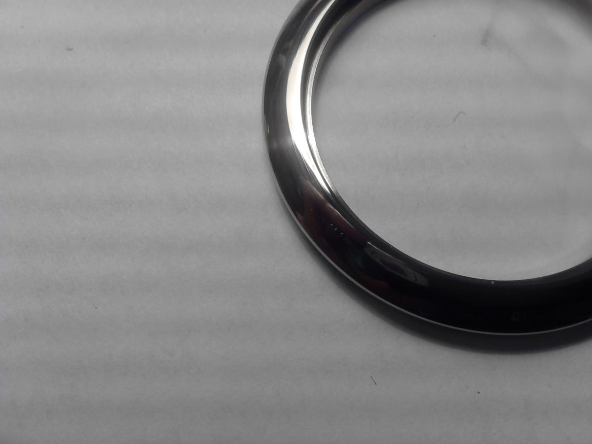

Długo nie trwało poznanie nie tyle technologi co jej tajników obrotów i trików żeby stal słuchała polerownika , emocje podobne do rozebrania modułu Soprod chronografu w Tagu
Idzie na głowice,  co widzicie teraz ?

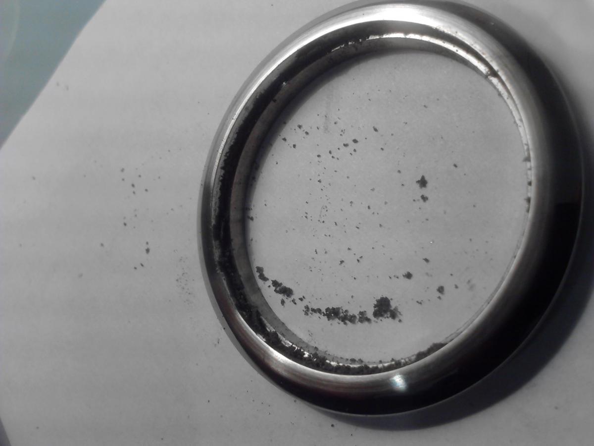

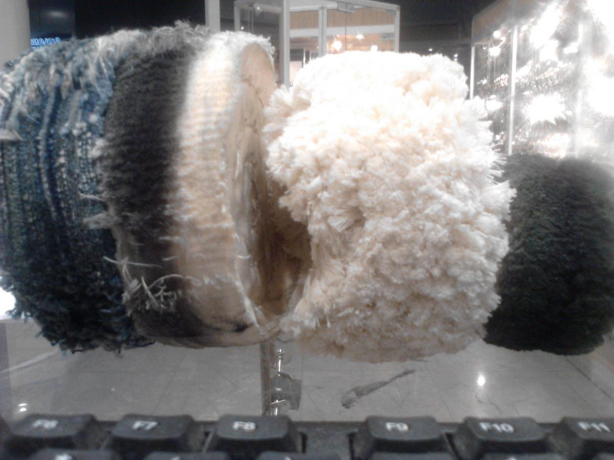

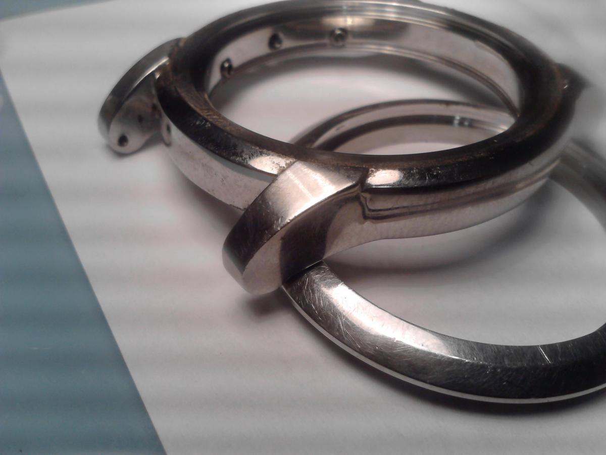

obroty około 7500/min uchwyt samocentrujacy ,tarcza gumowka 100 zdejmuje wulkany :)
twardy filc wstepne polerowanie pasta jednak szara jako nosnik polerujący końcowe wykonczenie celem zachowania kantów był klocek tekowy,  bukowy się zaczyna przypalać ,
koniec to tarcza elanowa i puch .

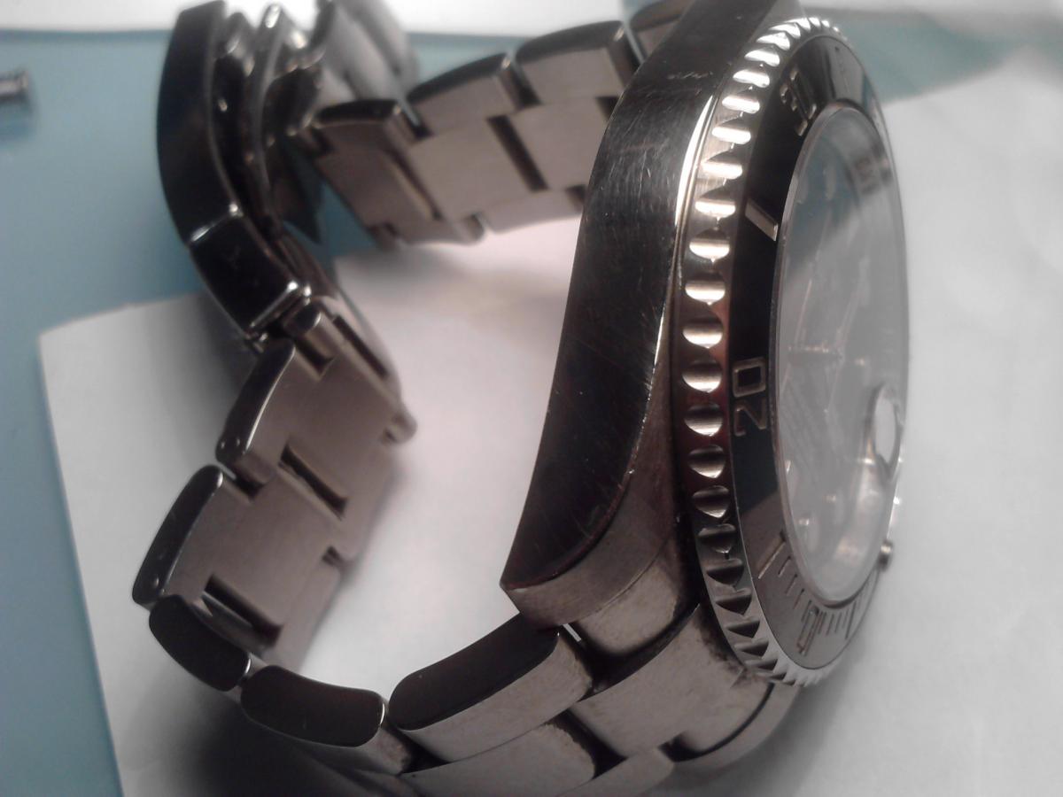

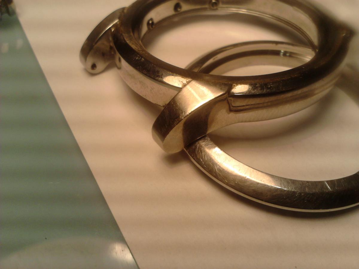

uf poszła satyna 100  obroty około 1200 /min nie jest zle teraz kompanie i odtłuszczenie .czas na koperte
moze z tego coś wyjdzie ;)

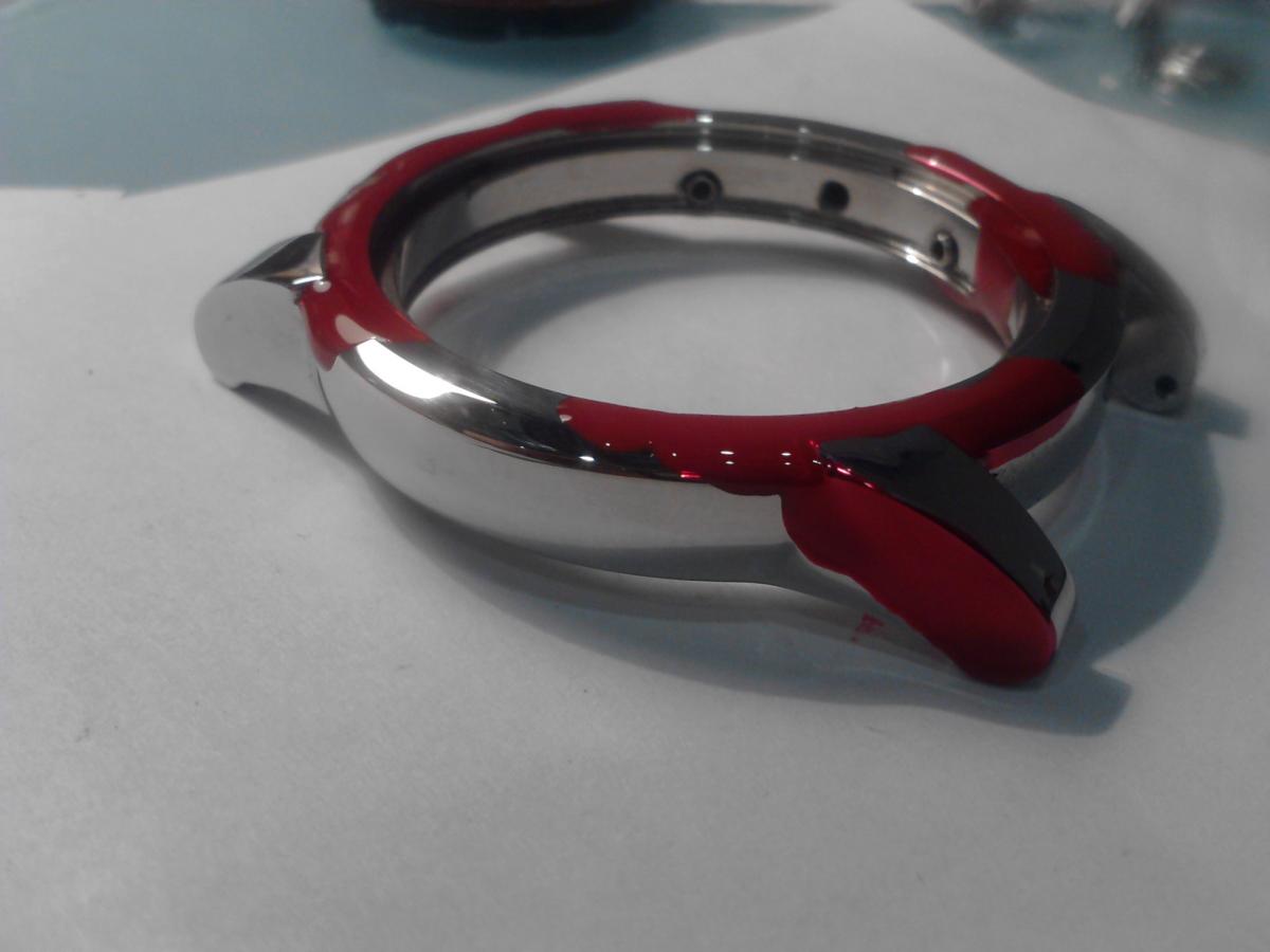

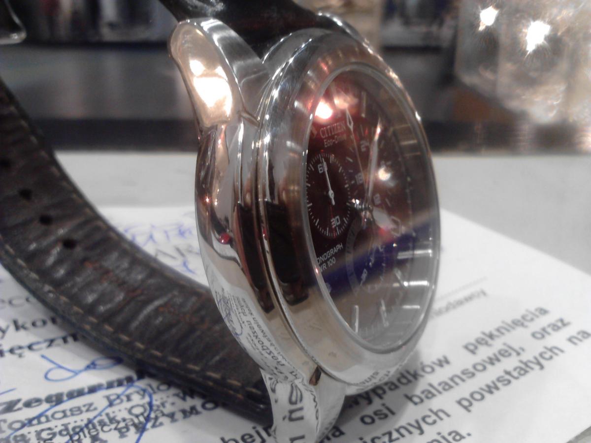

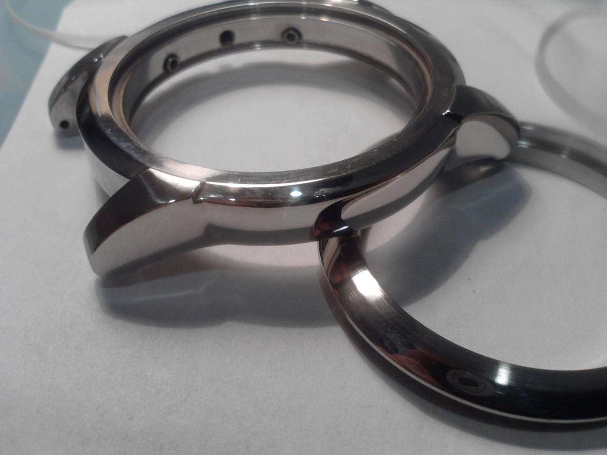

Krawędzie uszu i uszy twardy filc szara pasta boki koperty  miekie tarcze filcowe , obroty od 4000 do 3000
wstepna polerka elana i koncowa puch z zieloną pastą obrotry ok 2500 niestey był ripley i od nowa trzeba było pojechac widoczne slady uderzeń ;)
i teraz najważniejsze zabezpieczenie krawedzi lakierwem uv utwardzalnum celem połozenia sayn na uszach . niech sie utwardza trzeba przygotować graty do złożenia .

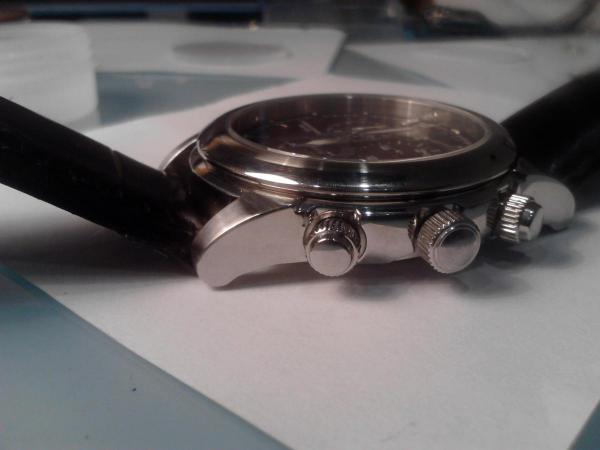

Jeszcze kąpiel  w nitro i składamy i zlecenie gotowe.post-22241-0-62264000-1453649188_thumb.jpg

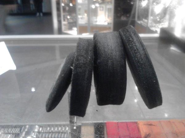

Zielona pasta odpada , głownie szara i niebieska , czerwona ślizga sie za bardzo i daje nienaturalny obraz lustra ,głowny efekt końcowy to  stosowanie tarcz flanelowych i puchu z zielona pastą .
efekt zachowania krawędzi to twarde filce na zielonej pascie oraz dobranie odpowiednich obrotów tak samo z zalamanymi krawędziami czy krtaterami po uderzeniach czy też dzwonach
stosowanie tarcz gumowych tutaj ostrożnie głownie gradacja 100 i tylko nas bezele

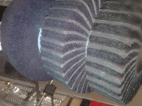

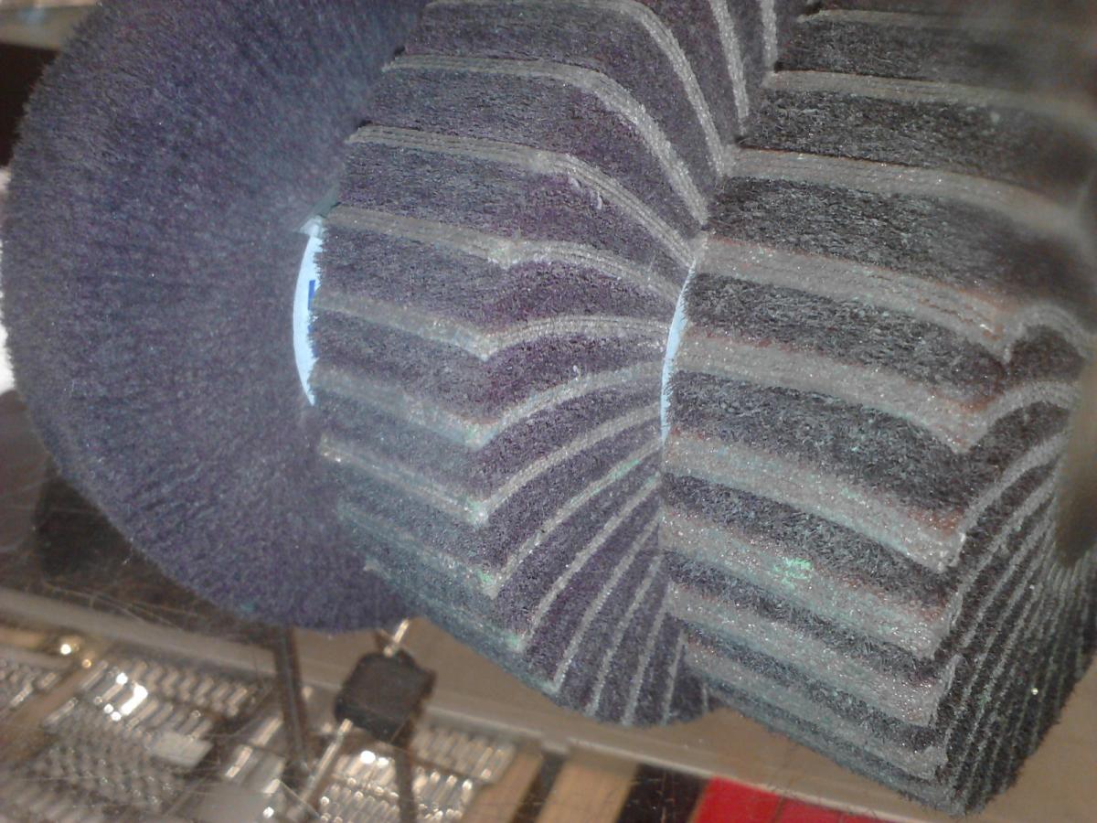

Satyny to tarcze Abradant od najdelikatniejszej 500 do grubej 100 oraz czyste oczywiscie z zastosowaniem lakierów zabezpieczających ,satyny nakładam na sam koniec
powierzchowna obróbka koberty to zacisk wewnętrzny samocentrujący na tokarce TDB-8  reszta wszystko z reki mam lepsze czucie uchwyt grawerski odpada tak samo kula 3D nie czuje blusa
wszystkie tarcze montowane są na polerce jubilerskiej ale nie na wałek stozkowy tylko prosto  na fi 8
