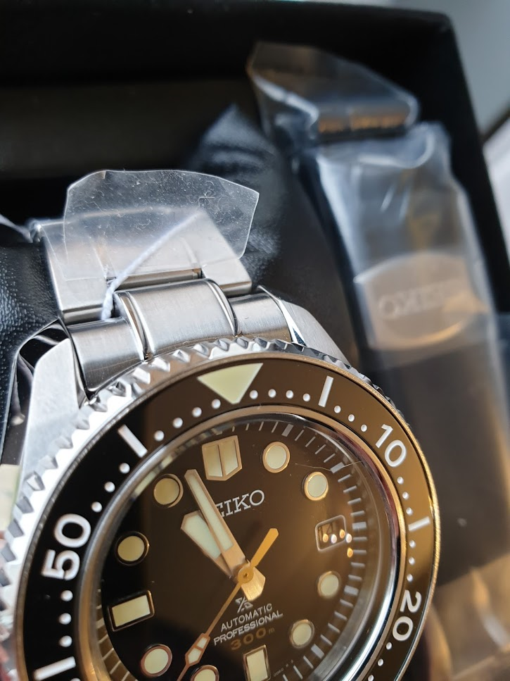

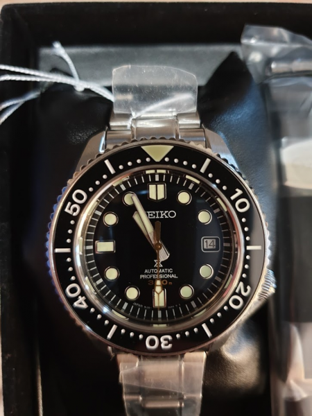

Dobra, wracam tu. I tym razem na stałe :) Trafiła się dobra sztuka. W porównaniu z tym uwalonym niebo a ziemia. Ideału oczywiście nie ma (chater ring z indeksem na 12 o włos rozjechany) ale nie zamierzam się tym przejmować. To jednak jest kawał fajnego zegarka :D

Nie gratuluje bo już było, a nuż przed końcem dnia coś znajdziesz, hi, hi :P:lol:
ten sam sklep Ci ogarnął czy szukałeś po innych?
Gość Noodles
Szukałem gdzie indziej, w końcu wziąłem z zegarkizgora.pl a oni zamówili nówkę sztukę bezpośrednio od dystrybutora.
Piter nic nie znajdę, obejrzałm z każdej strony i stwierdziłem że zostaje u mnie :D
Oglądałeś na gorąco bez przyrządów, a teraz lupa w rękę i liczenie paprochów na kopercie :P:lol:
Koniecznie bransoletę obejrzyj :rolleyes:
 oglądaj jednym okiem - może nie jest rozjechany, to szkło jest tak grube, że bardzo często przekłamuje a nawet gdyby to jak piszesz, nieważne ...

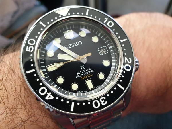

Ale on jest fajny :D sporo radochy mi sprawiapost-108913-0-08776500-1581756995_thumb.jpg

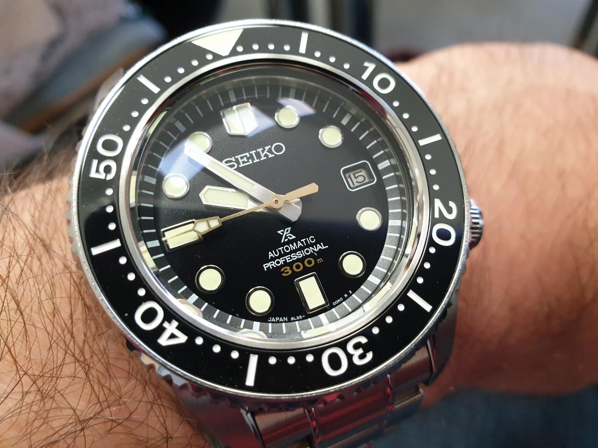

Po rocznym "odwyku" od Seiko wracam z MM Tuna i od zapisuję się ;)74827eb678bcee68b4d0dffd999f5443.jpg

Mają w sobie "coś" te Tuńczyki, jakbym Citka zmieniał to tylko na puchę, ale w stali.
Zgadza się, też szukałem w stali, ale tu się trafił kpl za fajne $

To automat czy bateryjka?
Bateria większość puszek to bakterie.
Gość maritimeeng
Ale on jest w stali. Tylko stał jest poczerniona...
