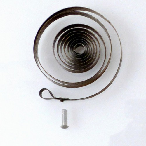

Raz w życiu zakładałem sprężynę w werku HAU. Zaletą podobnych  konstrukcji jest możliwość wymiany sprężyn bez rozbierania werku. Potrzebna jest sprężyna z "pętelką" na końcu. Sprężynę zaczepiamy na wałku, nakręcamy ostrożnie i koniec zaczepiamy na słupku. Na koniec należy ją jeszcze zanitować, ale nie jest to zawsze konieczne.
Piotr
Końcówkę podgięta zaczepiałem nie raz na tej od chodu sęk bo nie wiem jak to jest montowane na osi. Czyli potrzebuję sprężynę z pętelką i tą pętelkę zakładamy na oś ?
Część sprężyny do montowania na wałku wygląda normalnie, ma wyciętą "łezkę", w którą wchodzi "zadzior" wałka. Pętelka, która jest otwarta przed zanitowaniem służy do zamocowania do słupka łączącego płyty.
Tutaj to chyba  widać w miarę wyraźnie. Obie pętelki sprężyn są już zanitowane. Ale przed zanitowaniem można je było założyć bez rozbierania werku.
Piotr
