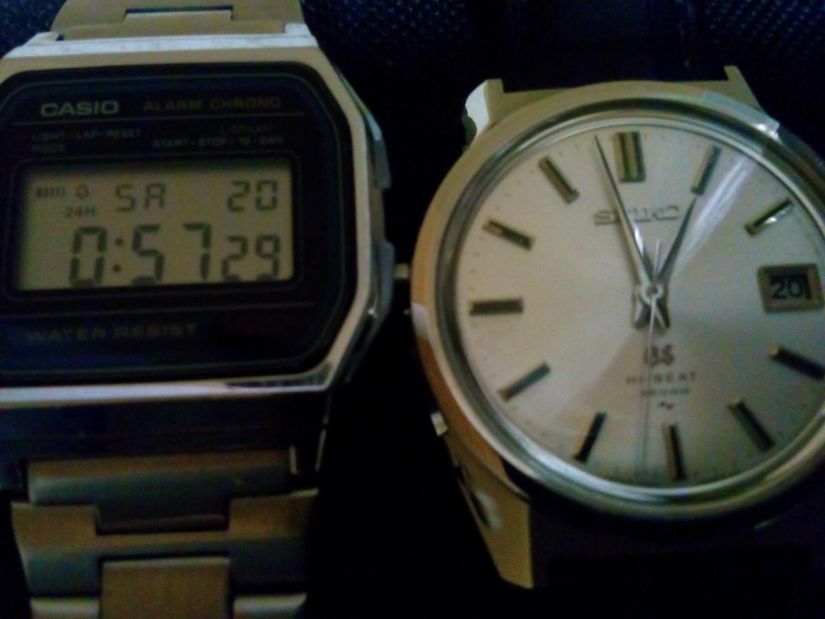

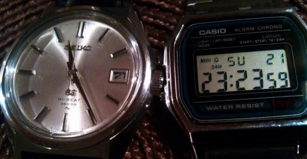

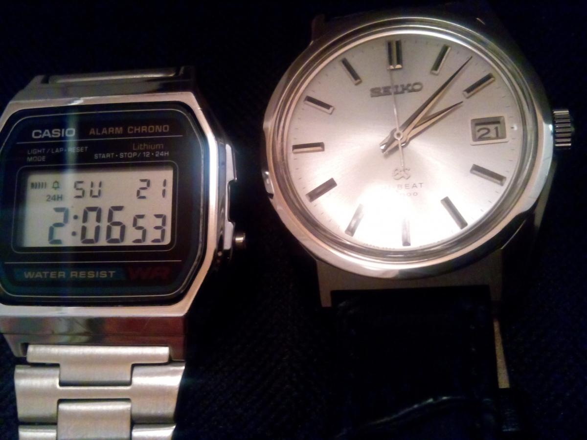

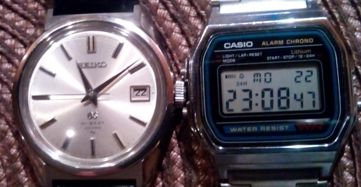

Moj pomiar jest tylko zabawą,a wyniki są orientacyjne....,choć pewnie sama wartość odchylki ( realna) niewiele odbiega od moich obserwacji.
Zegarek reguluję ręcznie,'badam" na chrono.
Cdn ;)
Pozdrawiam, Marek
Po 100h i nocy na szkiełku +1
Pozdrawiam, Marek
Reasumując po 124 h :
-najwieksza odchyłka -5 sekunda\24 h
-najniższa odchyłka +1 sekunda\24 h
Po przeszło 5 dobach ( 124h) zegarek wskazuje 2 sekundową odchyłkę in minus.
Koniec :)
Pozdrawiam, Marek

Dość często na forum pojawiają się tematy dotyczace zachowania zegarka po serwisie-'dotarcia', 'rozchodzenia" itp.
Sami bralismy w takich udział.....
Zastanawiał mnie czynnik ktory ma na to największy wpływ.
Podobne pomiary robilem wcześniej na Omedze Constellation z certyfikatem ( 1971 rocznik), i mialem podobne wyniki.
Więc jak sądzisz, co jest najwiekszym problemem przy prawidlowym wyregulowaniu werku?
Zwłaszcza, że serwis można sobie własnoręcznie w domu zrobić :D
Jak się ma czym to rózne rzeczy można w domu zrobić :)
Pozdrawiam, Marek
nie wiem ? a co jest ?
zmierzyłeś odchyłki przed serwisem ?
Nie znam jednoznacznej odpowiedzi.
Tak, -3/ do +8/24h
8 godzin po złożeniu było -6, więc "przyspieszylem" odrobinę, cały czas obserwując, zachowywał
stabilny chód - ten który jest do obecnej chwili.
Następnym etapem będzie obserwacja na jak długo die utrzyma.
