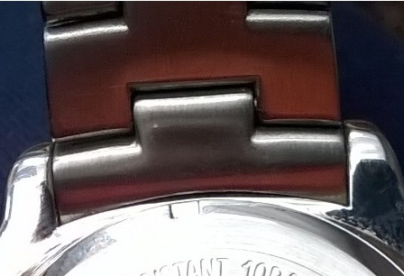

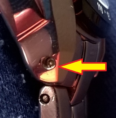

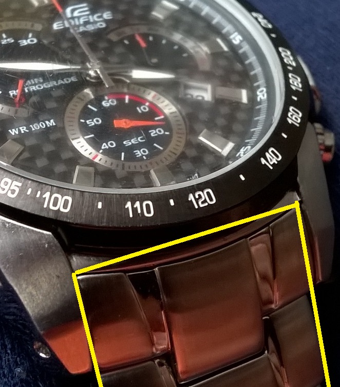

Mam problem ze zdjęciem bransolety w moim zegarku Casio Edifice EF-521. Wciskam narzędziem do zdejmowania pasków (taki sztywny drut) w otwór oznaczony strzałką, ale teleskop nie sprężynuje, tylko przesuwa się tak jakby w całości z jednej strony na drugą. Chcę sciągnąć bransolete w całości żeby założyć pasek NATO. Czy da się wogole zdjąć taką bransoletek? Wkładam naprawdę wiele siły w wciśnięcie teleskopu ale ani drgnie tylko lata z jednej strony na drugą. Taka sama sytuacja na obu stronach paska, na górze i na dole. Gdy wciskam naraz z obu stron też się nic nie rusza. Jakieś pomysły? Może teleskop się zapiekł i trzeba go potraktować młotkiem? Wszystko na zdjęciach, wydaje mi się że w środku jest teleskop, jeśli nie proszę o rady jak zdjąć to ustrojstwo bo nie chcę sobie narzędzi połamać :)

A to nie są przypadkiem wkręty z imbusowymi łbami? Poczytałeś instrukcję, czy liczysz na fart? :)
Troche się tym śrubom już dostało, podobnie, jak i otoczeniu.
PS: młotka nie używaj ;)
Ciekawe, czy te narzędzia, które kolega kupił są na pewno zegarmistrzowskie. Jeśli tak, to stanowczo kolega ma za dużo siły albo determinacji.

To panowie jak to wygląda w moim zegarku? Są jakieś śruby? Na śrubę mi to nie wygląda. Teleskop? Odpowiadając na posty:

"A to nie są przypadkiem wkręty z imbusowymi łbami? Poczytałeś instrukcję, czy liczysz na fart?  :)"
Na imbusy mi to nie wygląda. W instrukcji nie ma słowa o zdejmowaniu bransolety.
No to panowie co jest grane z tą bransoletą? To jakiś specjalne wkręty?
Patrząc od kóry na tą śrubę wygląda trochę tak jak narysowałem na obrazku ;)
W tym modelu, żeby ściągnąć bransolete trzeba wybić sztyft,który jest osadzony na 2 tulejkach.
